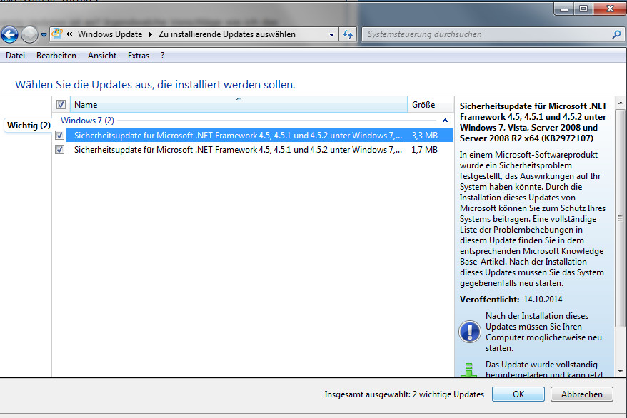

gestern wurden bei mir ein paar Win-Updates installiert - bei zwei verbleibenden gibt's aber Probleme... "konnte nicht installiert werden" (siehe Screenshot). Rechnerneustart und mehrfach versucht, funktioniert nicht. An was kann das liegen?
Win 7 Professional.
Grüsse

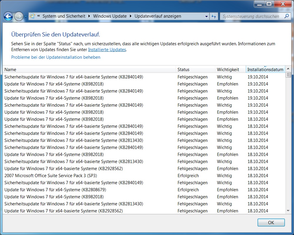

Hallo Leute, da die Überschrift stimmt, wollte ich mich mal hier einklinken, wenn es genehm ist..
Es geht um Win 7 Pro 64bit

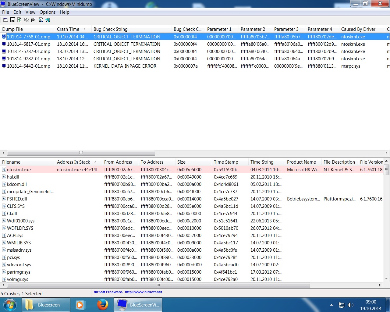

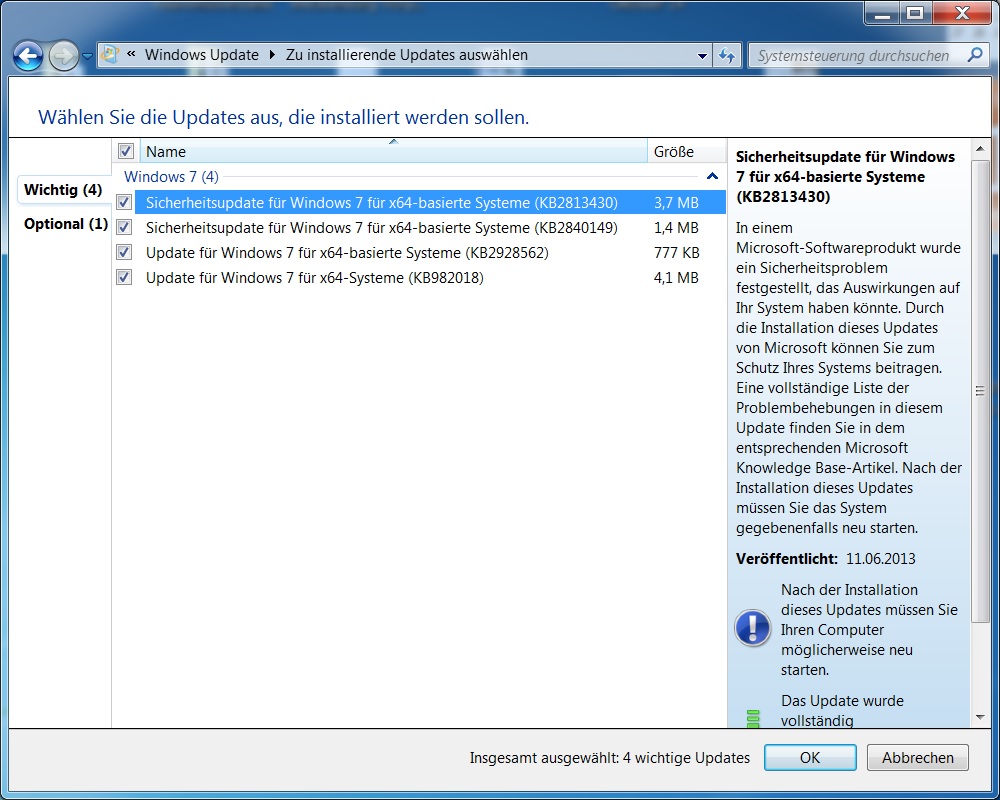

Ich habe auch das Problem, dass ich einige Updates nicht installieren kann, hänge mal zwei Bilder an, vielleicht helfen sie bei der Diagnose.
Noch dazu habe ich sporadische Abstürze, denke aber, dass es mit den Updates zusammenhängt, wenn Windows versucht sie zu installieren, Sturz!

Platte ist ne nagelneue SSD, kann ja trotzdem mal testen...mit Crystal Disk?
Crystal Disk sagt, meine HDDs sind im guten Zustand, die SSD wird als Unbekannt angezeigt??

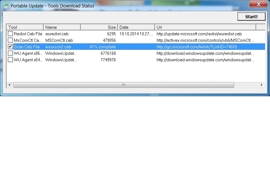

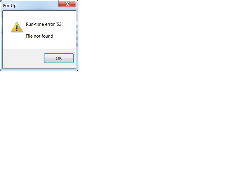

Also das Fix it hat leider nicht geholfen, nach dem Fix it hat er die letzten 30 Updates nochmal neu heruntergelden und installiert...bis auf die besagten 4 Updates...wie vorher.
Bei PortableUpdate habe ich das Problem, dass er ein Update nicht laden kann, er bricht mal bei 4% und mal bei 40% ab.
