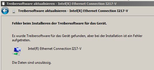

die treiber lassen sich nicht automatisch aktualisieren:
782458

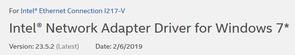

wenn ich sie bei intel hole, bekomme ich dies:
782459
und wenn ich den treiber also erst deinstalliere, installiert er ohne mich zu fragen sofort den alten erneut - super ...

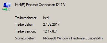

das exe war ein rar. nach entpacken wird installiert. jedoch mit diesem ergebnis:
782468

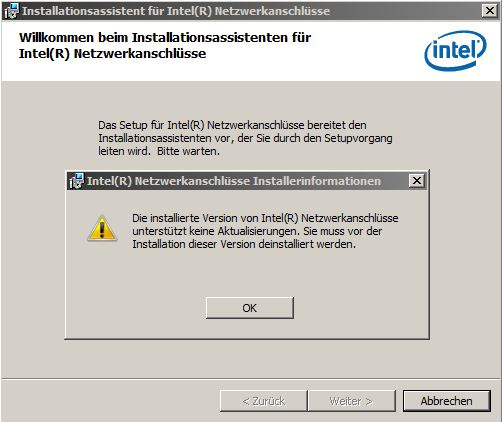

während bei intel steht:
782469
auch nach neustart und nutzung eines setupBD.exe im neuen treiber-ordner bleibt es bei der 2017er-version.

Und das ist korrekt. Der Treiber für deinen Chip ist nun mal 2017 zuletzt aktualisiert worden, das auf der Intel-Seite angegebene Datum bezieht sich auf die Zusammenstellung des Treiberpaketes, das Treiber für Dutzende andere (neuere) Chips enthält. Bei einem Chip aus 2012 und einem Betriebssystem, das sich in den letzten Jahren nicht großartig verändert hat ist das nicht ungewöhnlich.
