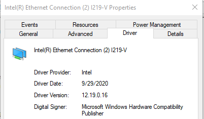

Welchen Treiber hast Du konkret fuer die i219-V? @ricarios
Hier bei mir (unter einem W10) tu es der hier. Ich huete mich sehr, das zu aendern.

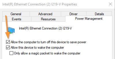

Und wenn Du bei der Stelle bist, schau da im Powermanagement nach ob der Computer das Ding ausschalten darf. Wenn ja mach aus. In manchen Kombinationen war das recht oft das Problem bei der Kombi Hardware/Updates. Das gerade diese i2* "wundersame" Probleme machen tippte ich ja schon.
Ud ja. Das bei MS zu melden duerfte Sinn machen. Es ist soviel Krams bzgl. Netzwerk etc. in dem KB5034204 das es durchaus sein kann das irgendwas spezifische Inteladapter abschiesst.
