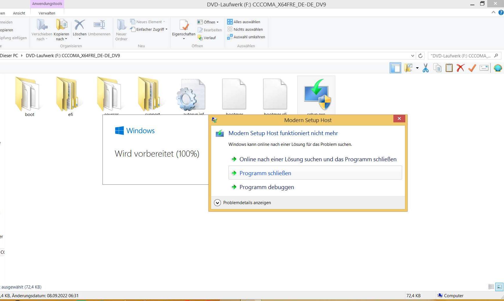

Das hab ich jetzt gerade nochmal probiert, der Versuch crasht nach der Vorbereitung (wenn 100% erreicht wird) mit der Meldung "Modern Setup Host funktioniert nicht mehr".
Nach dieser Microsoft Anleitung hab ich dann alle Hintergrunddienste deaktiviert und das System neugestartet, jetzt hängt es einfach bei 100% ohne das es weiter geht ;/

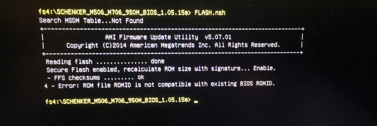

Und das Bios-Update mit der neusten Version von der Schenker-Website für das M506 läuft ebenfalls nicht durch, sondern wirft einen "Error: ROM file ROMID Is not compatible with existing BIOS ROMID".
Ich weiß nicht, ob ich mich in diesem Fall einfach blöde anstelle, aber irgendwie stellt sich das Notebook ziemlich quer.
