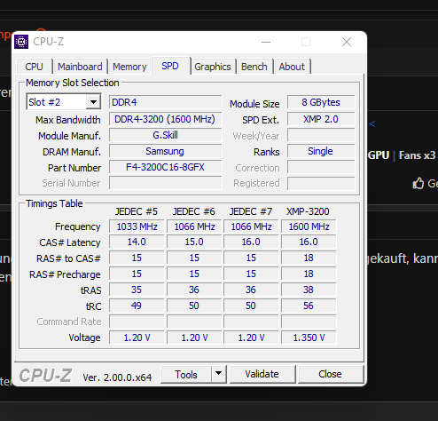

@einfachpeer:
die genaue modellbezeichnung des RAMs bitte. steht direkt auf den riegeln und lässt sich z.b. mit CPU-Z unter "SPD" auslesen.

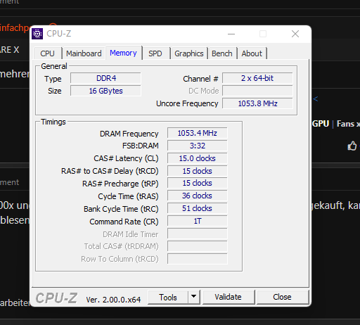

edit: wie der RAM aktuell läuft kann man bei dem programm unter "Memory" sehen.

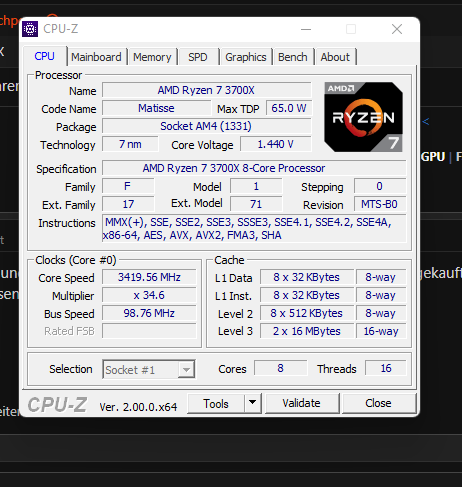

Hier mal mein System aus CPU Z

@einfachpeer:
warum läuft der nur mit 2133 CL15? XMP im UEFI laden.
3200 CL16-18-18-38. kann mWn mit verschiedenen chips bestückt sein. die sauberere lösung wäre der erwerb eines neuen 32GB-dualkits, vorzugsweise Crucial Ballistix. grundsätzlich ist Zen2 bei vollbestückung aber nicht sonderlich zickig. kann aber trotzdem sein dass es dann nicht mit 3200 läuft.
