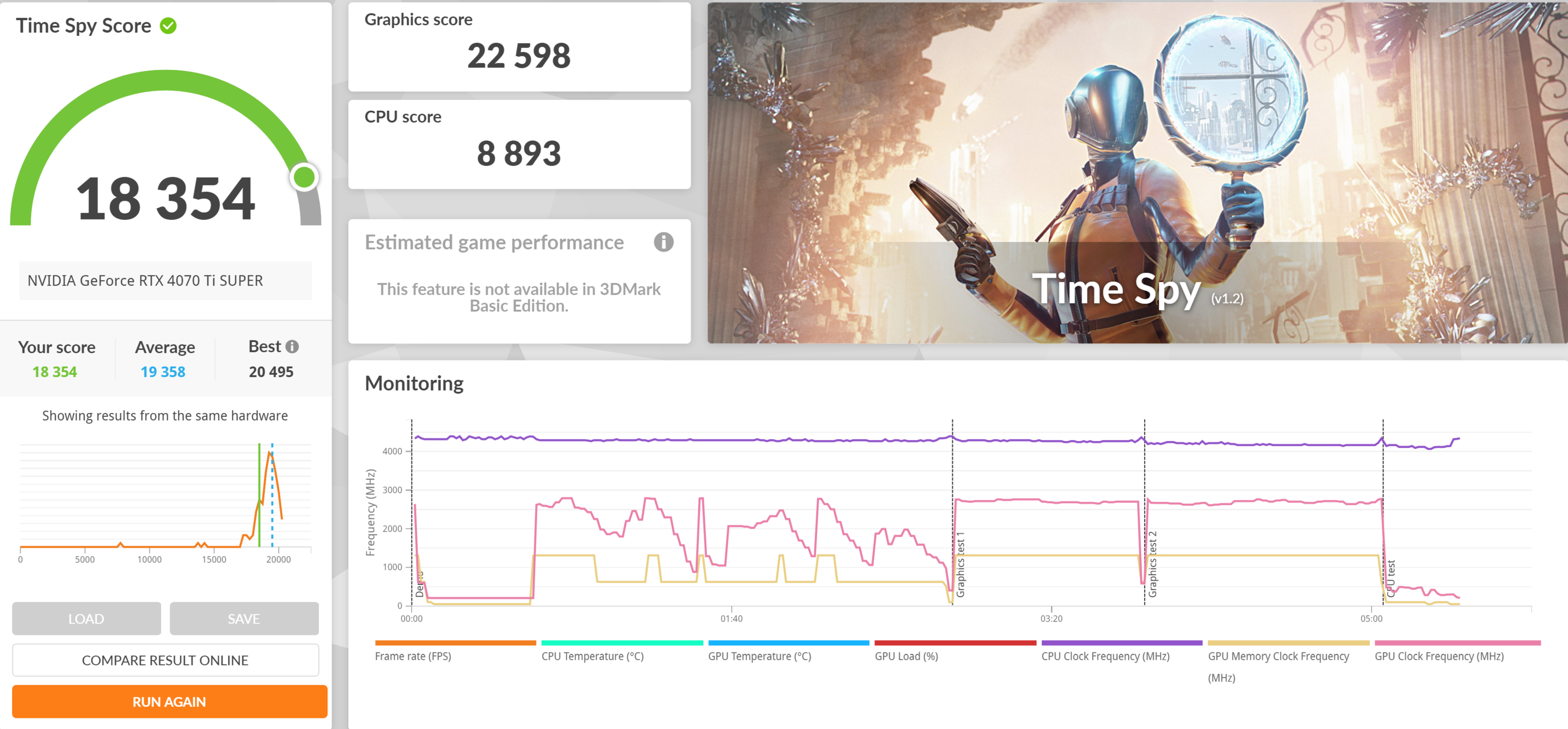

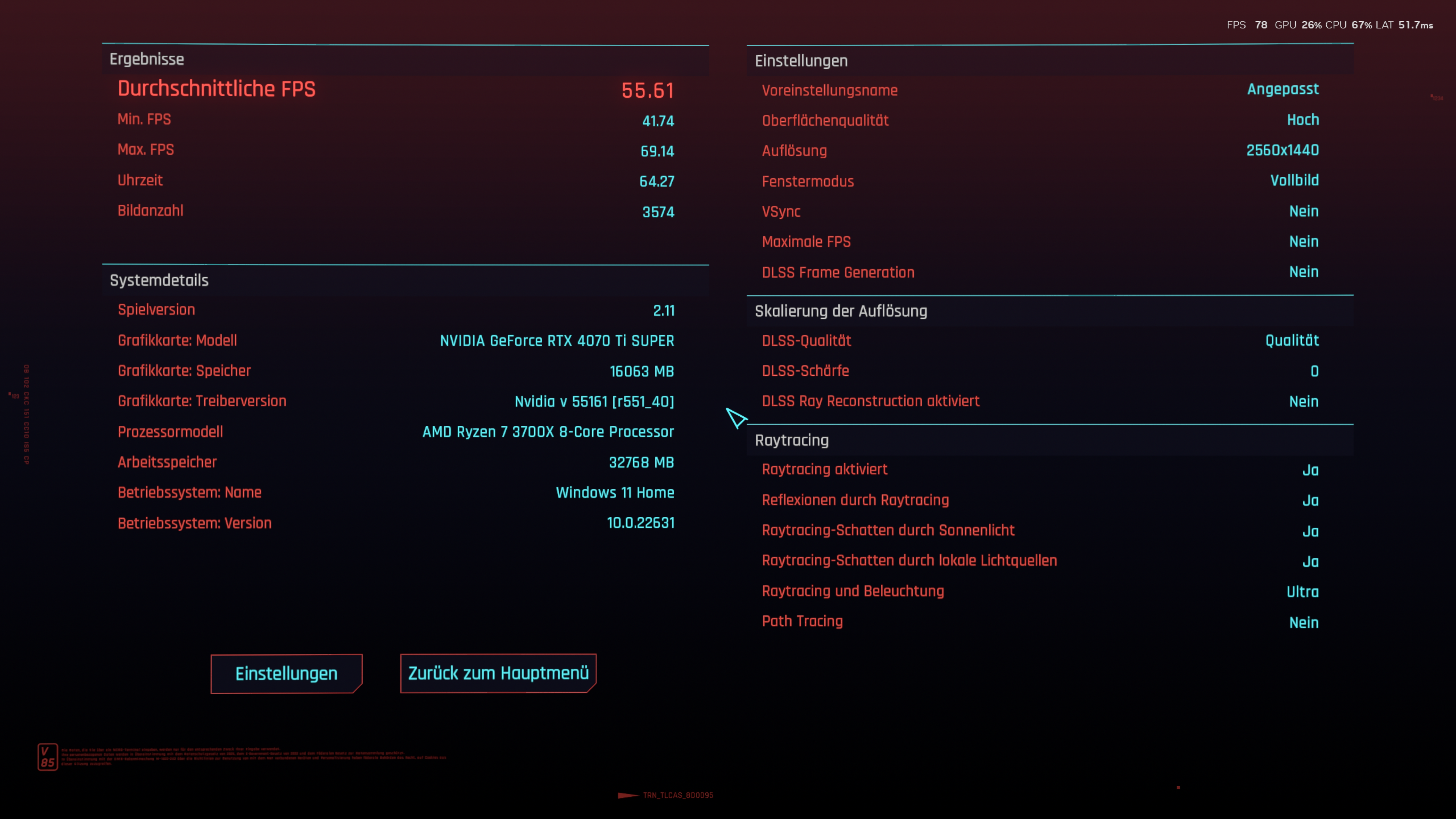

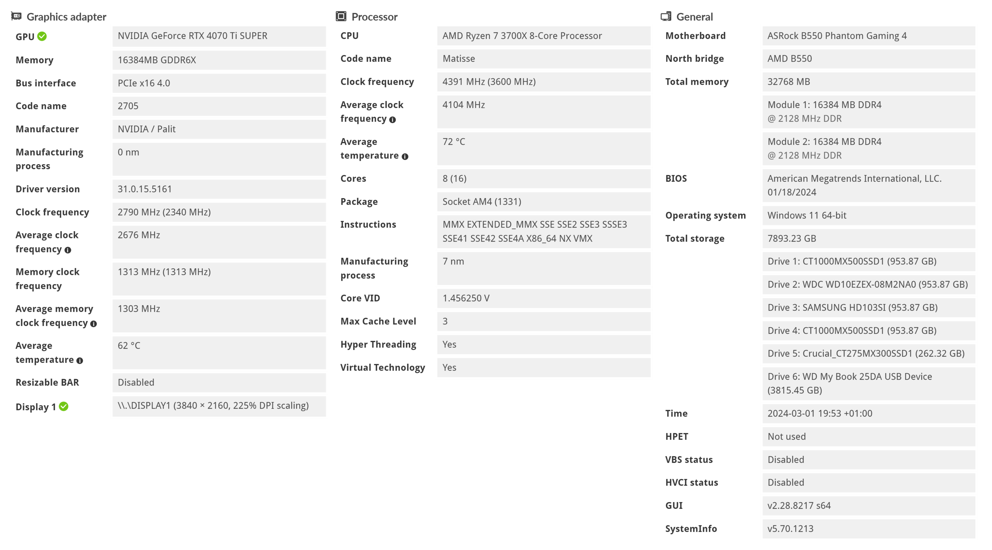

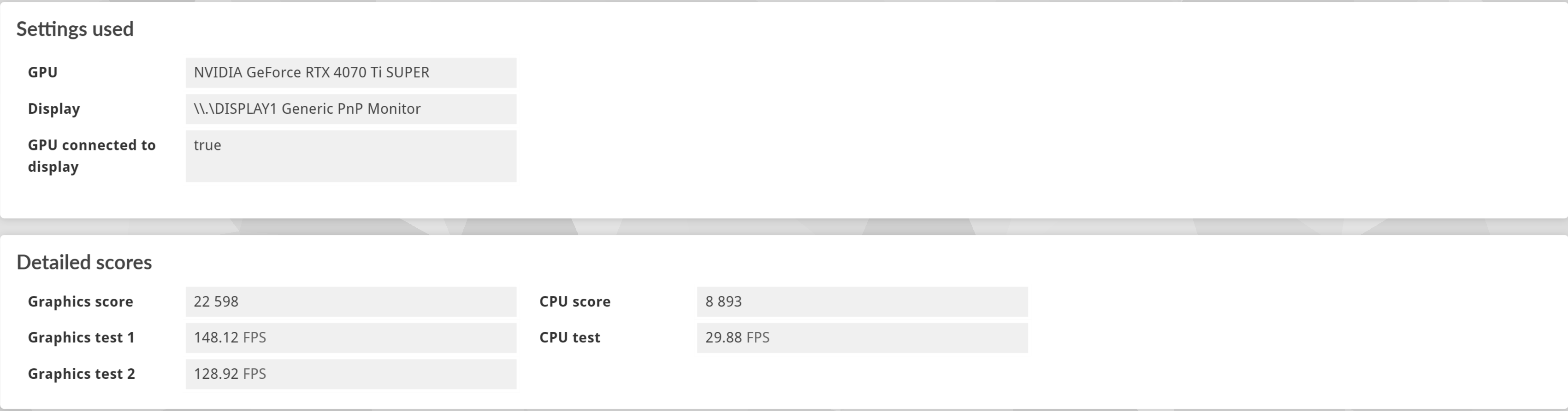

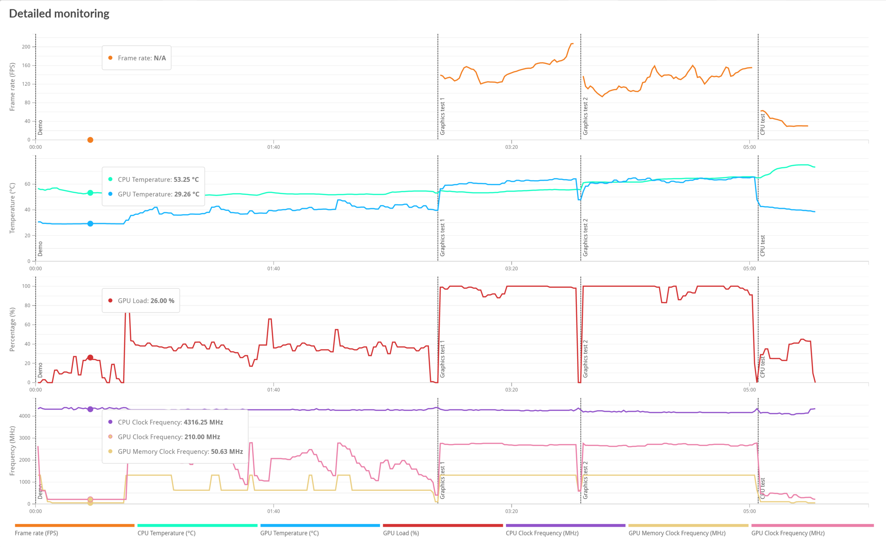

Ich hoffe ich habe alle nötigen Infos geliefert. Zur Sicherheit hab ich mal noch ein paar Screenshots vom 3D Mark beigefügt und auch von der Cyberpunk 2077 Benchmark Szene.

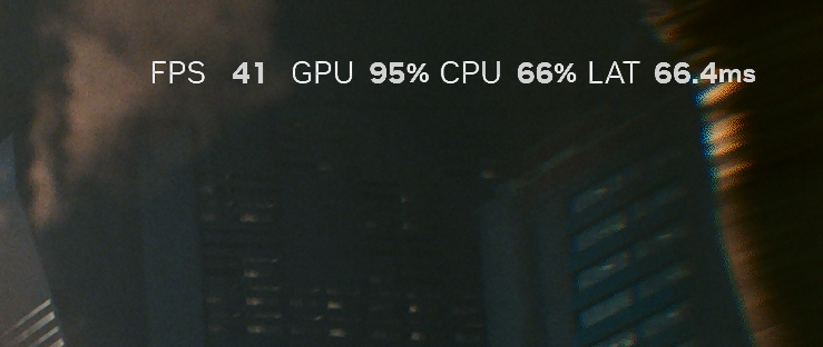

Vergiss diese Flaschenhalsrechner und gucke auf die Auslastung deiner Grafikkarte: Ist sie (ohne FPS limiter etc) nicht bei annähernd 95-100%, dann limitiert die CPU.

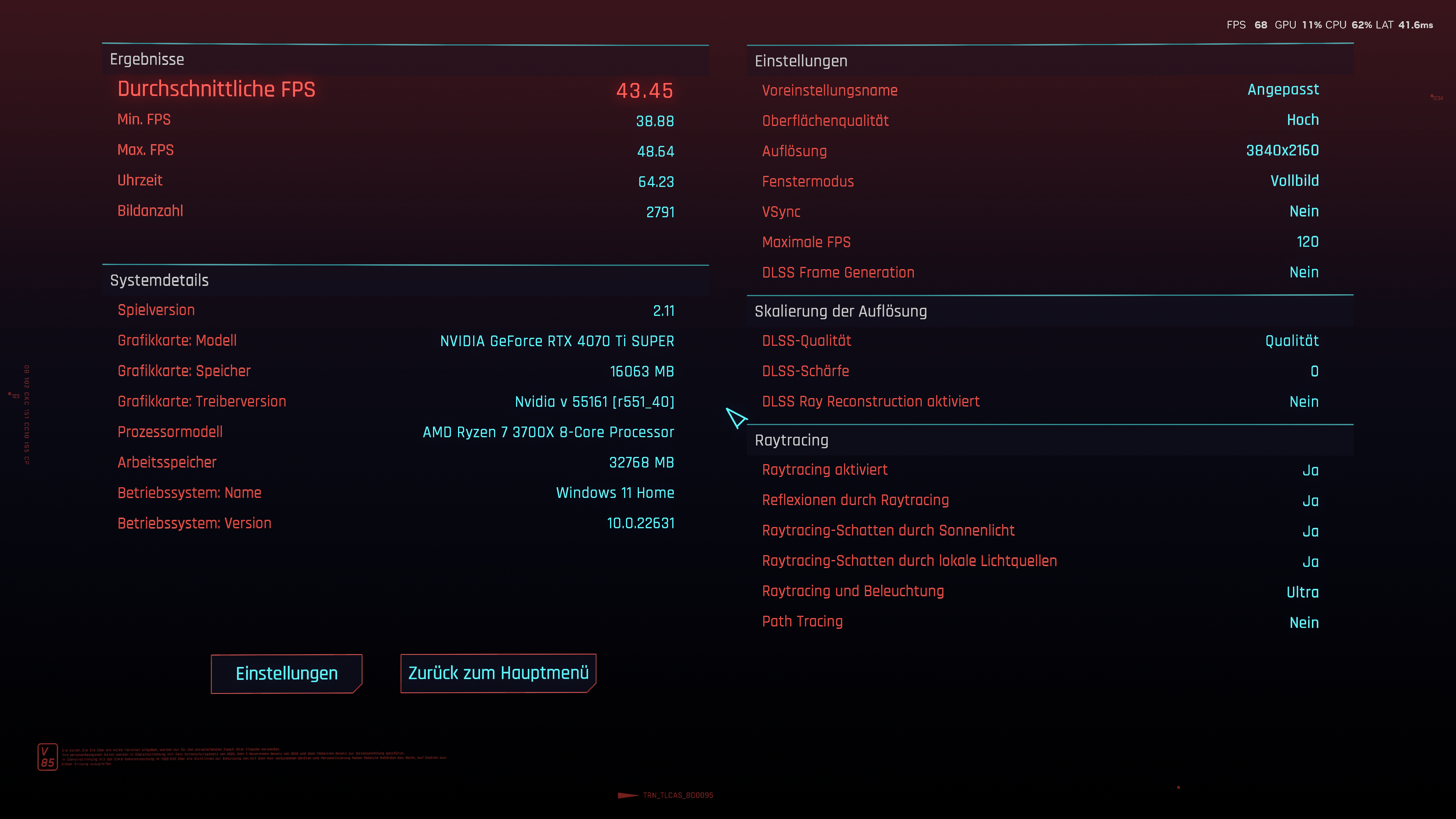

GPU 11%
CPU 62%
beim 2. Cyberpunk Screenie ganz rechts oben stehts recht schön ;)
So toll wie dein Ryzen ist, er kann die Graka nicht befeuern.
Reaktionen: DJMadMax und fab.erg

GPU 11%
CPU 62%
Das ist eigentlich brachialer CPU Limit..
Doch, finde ich 11% für nen 3700x zu wenig!
Hier stimmt was anders nicht.
Reaktionen: Maxysch und UK Monkey

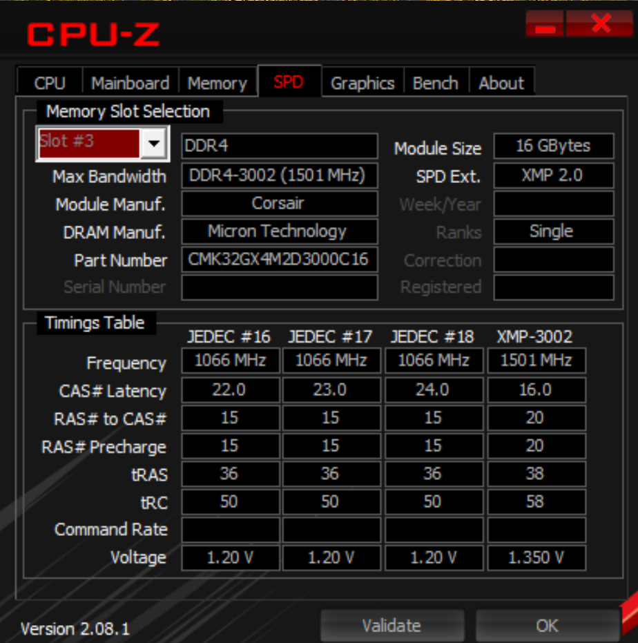

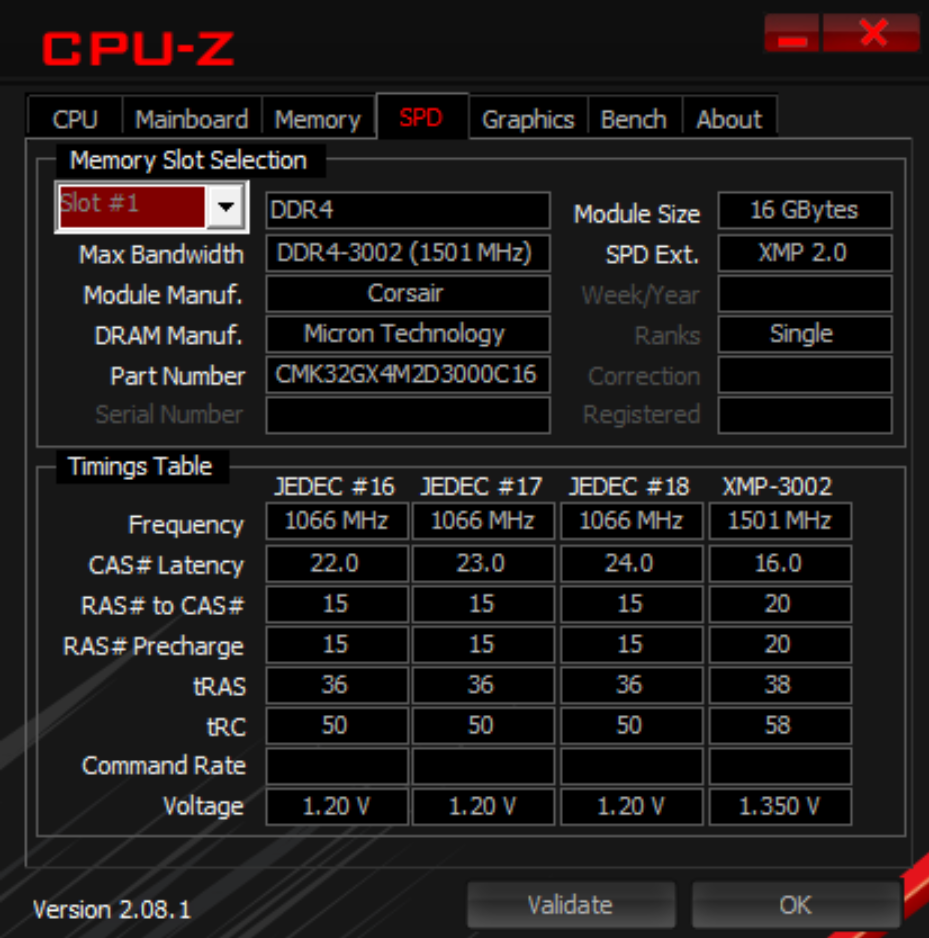

Sorry wenn ich hier jetzt nicht auf jeden einzeln eingehe sondern gesammelt antworte. Zum Thema RAM hab ich mal geschaut was ich damals gekauft habe: DDR4 32GB (2x 16384MB) Corsair Vengeance LPX schwarz DDR4-3000 DIMM CL16-20-20-38 Dual Kit. Warum der jetzt so langsam taktet überprüfe ich direkt mal. Dual Channel hatte ich eigentlich im Vorfeld schon kontrolliert und das war aktiviert.

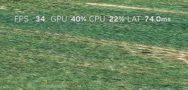

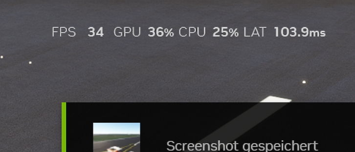

Ich hab jetzt nochmal mit dem MSFS und der NVIDIA App getestet, Resultate siehe Anhang. Weder bei 4K noch bei WQHD werden CPU und GPU auch nur annähernd ausgereizt, daher komm ich auch nur auf ca. 30 FPS (stehe dabei auf der Startbahn in Frankfurt). Das kann doch nicht nur an einem etwas zu langsam getakteten Ram liegen? Und wäre ich im CPU Limit müsste diese doch auf Anschlag laufen, oder nicht?

CPU Limit kann auch bedeuten das einzelne Kerne komplett ausgelastet sind.
Dual Channel setzt voraus, dass die Module korrekt eingebaut wurden. Aktivieren kann man da nichts.
Nein, selbst bei 13-15% könntest Du im CPU-Limit laufen, wenn Single-Thread Leistung gefordert wird.
100% CPU Auslastung wird erst angezeigt, wenn alle Threads (16) ausgelastet werden.
Den Zustand erreichen Spiele i.d.R. nicht, Multi-Thread-Benchmarks dagegen schon.
Bin kein Experte für MSFS, aber die 34 FPS hören sich plausibel an.

Welches MB-BIOS hast Du aktuell laufen? Ggf. fehlt zusätzlich zum lahmen RAM noch ReBAR.

@cbtaste420 War etwas ungeschickt formuliert, ich meinte Aktiviert im Sinne von ich habe beide Riegel in die richtigen Slots gesteckt.
War jetzt nochmal im BIOS und hab festgestellt das XMP auf Auto gestellt war, bin mir eigentlich ziemlich Sicher das ich nach dem BIOS Update das Profil eingestellt hatte. Habs jetzt nochmals aktiviert.
Die gewünschte CPU-Z Screenshots hab ich ebenfalls gemacht.
