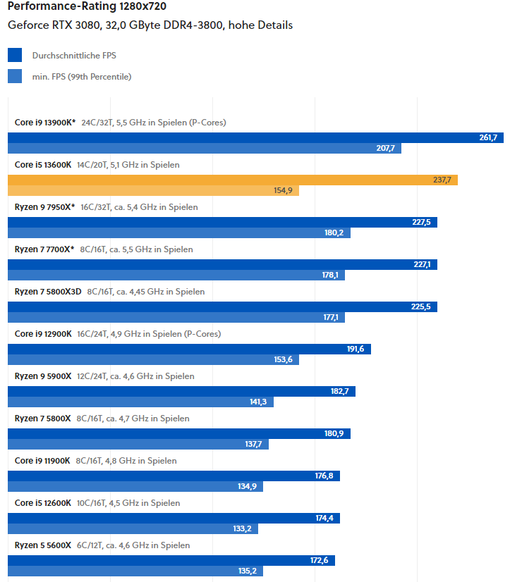

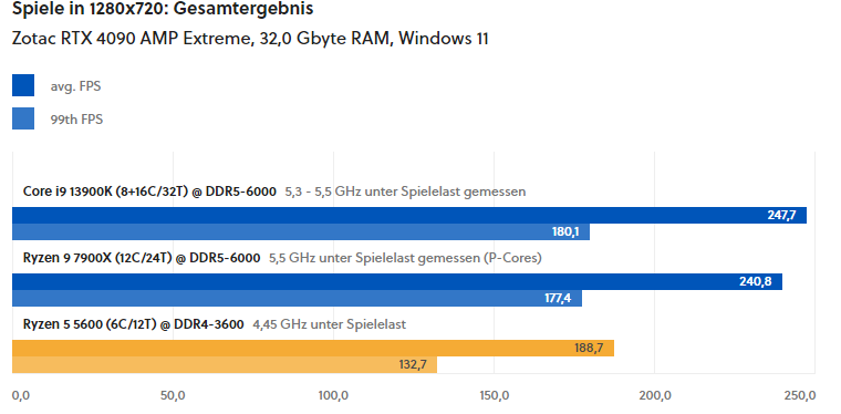

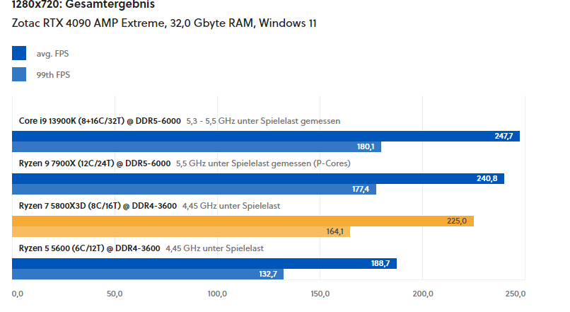

Also GPU und Monitor kannst du bei beiden Systemen nachrüsten.
Wenn ich dich richtig verstehe, dann hast du einen Fehler im Denkansatz.
Geh von der CPU als Basisleistung aus.​
Dafür sind die 720P Tests gedacht. Das Ergebnis stellt die "maximale" Leistung dar, die diese CPU in den getestet Spielen leisten kann.
Die 720P Auflösung wird nur gewählt, um die CPU ins Limit zu bringen!
Was du am Ende für einen Auflösung betreiben kannst, liegt dann an der Leistung der Grafikkarte, die CPU wird nie mehr als ihre Maximum erreichen, egal was du da für einen Brecher an GPU reinbaust. Umgekehrt wirst du auch nicht mehr FPS mit einem 5800X3D haben, wenn du da ne GT 1030 einbaust.
Ich selbst betreibe einen 5700G als mein Hauptsystem. Dazu einen 3440x1440 100hz Gsync Monitor und ne RTX 3070 (inzwischen mit einem undervolt auf 0,725V)
Death Stranding limitiert in den Endgebieten auf 70-80 PS seitens meiner CPU bei nur 40% Auslastung. Mehr kann die CPU bei dem Spiel nicht erreichen.
Hier ist es ab diesem Punkt egal, was ich für eine Auflösung nehme, sei es 1720x720 oder DSR 5160x2160. Ich halte meine FPS immer auf diesen Werten, weil meine CPU im Limit ist und nicht die GPU.
Selbst der 3900X oder 5600 Riegeln bei dem Game unter 100FPS ab.
So verhält es sich im Grunde bei jedem Spiel, auch wenn diese andere Werte erzielen, da sie die Hardware anders belasten.
Bei E-sports rennen dir die FPS Weg mit 600+ bei CSGO auf einem 5800x3D und "nur" 300+ bei meinem 5700G.
Es stellt sich bei deiner CPU Wahl weniger die Frage, wie du am besten Upgraden kannst, sondern welche Leistung "Du" tatsächlich brauchst. Wieviel FPS willst du ein deinen Games erreichen und wieviel brauchst "Du", um Happy zu sein.​
Ich bin happy, wenn meine Kiste super wenig verbraucht und meine Spiele alle flüssig laufen. Raytracing nutze ich nicht, habe allerdings einen reinen Geforce Monitor, sonst wäre es ne RX 6700 oder RX 6800 geworden.
Für mich steht es also außer Frage auf einen 13900K zu wechseln, nur um bei Death Stranding 120FPS erreichen zu können. Die CPU würde dann alleine mehr als mein gesamtes Setup fressen - auf 4K Ultrawide mit 60FPS. Liege dabei ca. 186W an der Steckdose, der 13900K würde alleine um die 200W ziehen.
Was den 5800X3D auszeichnet ist seine Leistungsfähigkeit in niederen Auflösungen, weil das Limit da eher Richtung CPU läuft. Je höher die Auflösung jedoch wird, desto weniger wird die CPU belastet und es zählt nur noch die Leistung der GPU und die eigentliche Architektur des Spieles. Somit kannst du bei 4k mit nem 5600 die gleichen Ergebnisse bekommen, wie bei dem 5800X3D, mit dem Unterschied, dass dieser halt besser in den minimalen FPS sein "kann".
Wenn du schon im CPU Limit bist, wie ich bei Death Stranding, dann zählt halt nur noch die Auflösung und ob die Grafikkarte die noch schafft.
1440P ist ich im Moment eigentlich noch immer ne Art Sweetspot, was die Leistungsanforderung und Leistungsverteilung angeht. Gerade mit so Sachen wie FSR, RSR oder NIS, DLSS kann man mit wenig optischen Verlust noch die Leistung auf die CPU verschieben, wenn die GPU limitiert.
Hoffe das hilft jetzt bei Entscheidungsfindung.

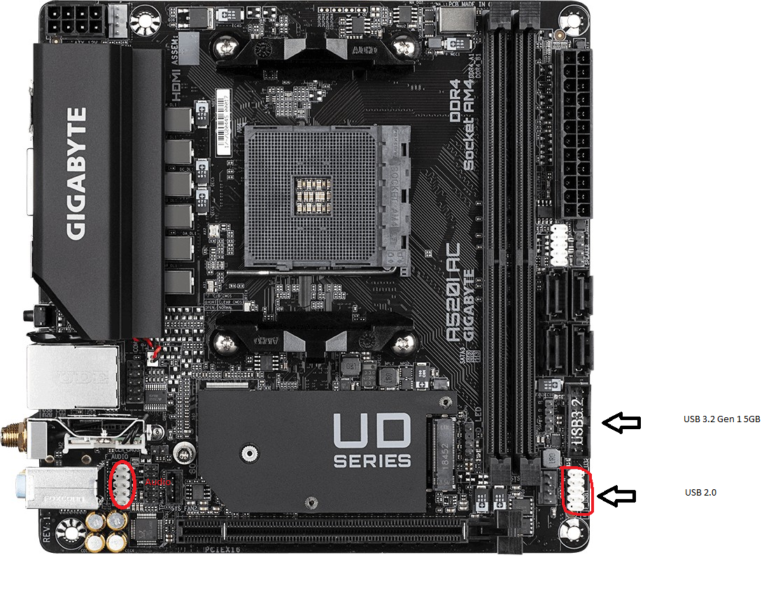

Wenn du keine weiteren Steckkarten hast die in den PC sollen, wäre das ITX die bessere Wahl. Mir ist kein anderes Board untergekommen, welches vergleichbare Monitoranschlüsse bringt.
2x HDMI und 1xDP ist für ein IGPU Multimonitor Bürosetup Level feuchte Hose. Hinzu kommt, dass man den PCI-E X16 mit ner Adapterkate für 1-4 Pcie 3.0 NVME benutzen könnte. Alternativ würden auch Adapter wie diese hier Sinn machen, um die Konnektivität zu erweitern. Dies wäre dann der Ansatz für später mit dem Office Kleinstsystem was ich erwähnt hatte.
Das Matx ist eines der besseren im A520 Segment und soweit ich das gesehen habe, sind bis auf den 2x USB 2.0 intern (3 Ports statt 4) keine Anschlüsse beschnitten oder miteinander gekoppelt. Somit können alle 3 Ports genutzt werden.
Vielleicht ne besser Soundkarte, ne Capture Karte, die Addon Karten oder die Adapter für NVME.
Hat halt dafür nur VGA statt dem 2ten HDMI.

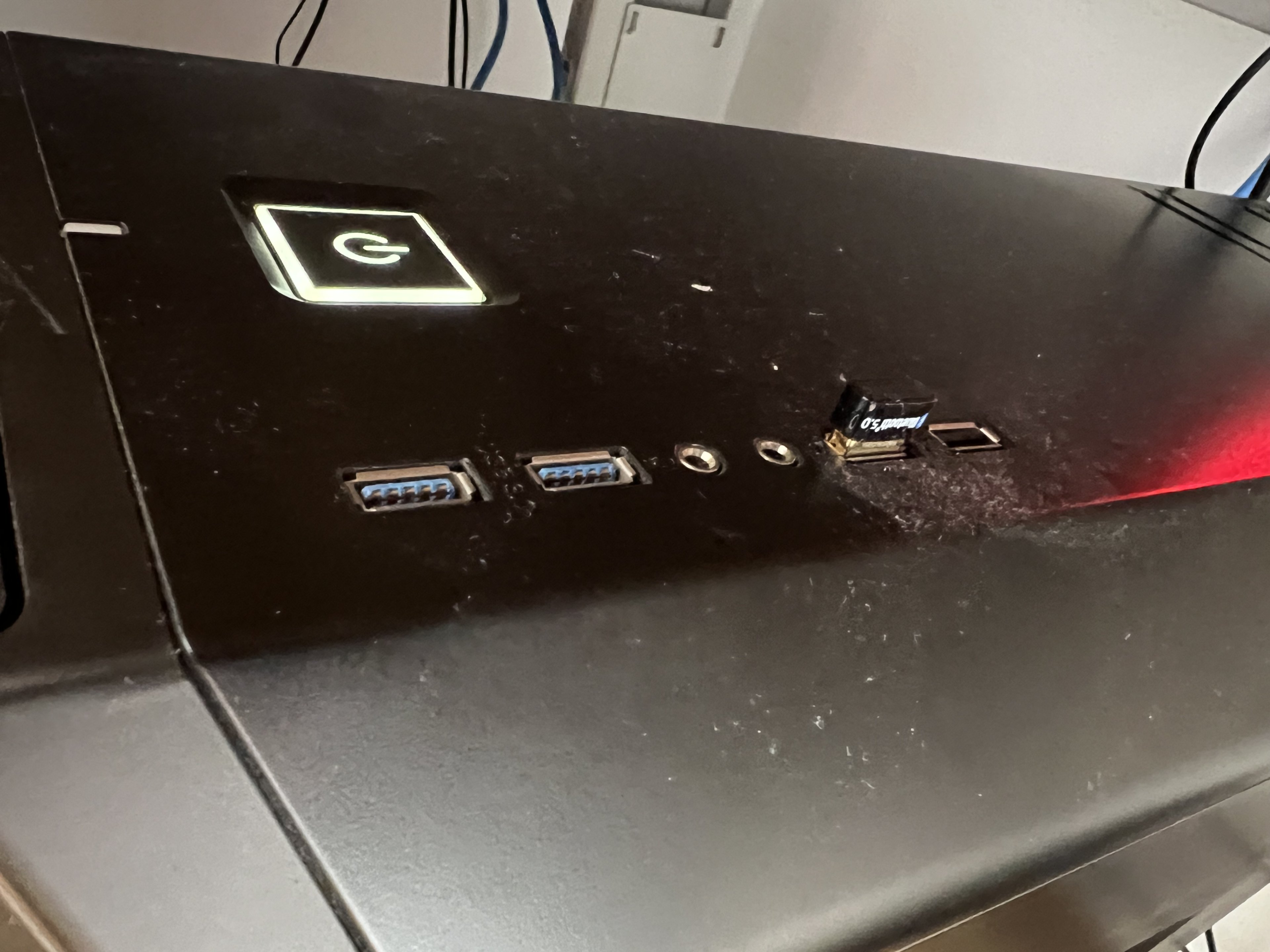

Habe ich mit den Boards so weit verstanden! Eine noch eher untechnische Frage dazu:
Ich habe in meinem Tower oben drauf die "Front"-Leiste mit 4 USB-Anschlüssen und Audio-In/Out (siehe Foto). Die finde ich eigentlich recht praktisch und nutze ich auch recht häufig.
Bekomme ich die an beide Boards angeschlossen? Beim ASUS habe ich in der Beschreibung zumindest Anschlüsse für "Front-USB" gesehen (Audio habe ich nicht gesehen), beim Gigabyte habe ich es nicht gefunden.
Dafür hat das Gigabyte neben WiFi auch Bluetooth direkt dabei. Ich habe zwar für den PC auch einen USB-Bluetooth-Adapter, aber wenn es direkt mit dabei ist ist das natürlich praktisch (aber nicht notwendig).
Mit dem Lüfter teste ich es dann einfach mal wie von dir vorgeschlagen. Notfalls kaufe ich dann einen neuen nach!
Foto sehe keines bei dir.
USB schwarz ist in der Regel USB 2.0 und benötigt einen Internen Port und ergibt 2 Stecker.
USB Port mit blau entspricht in der Regel USB 3.2 Gen1 / 5GB (alt 3.0) und ergibt ebenso 2 Stecker am Gehäuse für einen Internen Port.
Das ITX hat nur einen USB 2.0 intern und einen USB 3.0
Das MAtx hat 2x USB 2.0 (wovon laut Anleitung nur 3 am Gehäuse laufen würden) und einmal USB 3.0
Beide Boards haben Wifi und Bluetooth.
Itx
Es gibt auch ein Asus mit ohne Wifi und Blue.
Guckste
Alternativ auch ASROCK
zum Verlgeich
Das ist mir auch gerade eingefallen. Habe ich zwar geschrieben aber das Foto nicht angehängt :)
Hier ist es:
D.h. bei 2 USB 3.2 Anschlüssen und 2 USB 2.0 an der Front reicht mir intern jeweils ein Port, also funktionieren beide Boards gleichermaßen, richtig?
Denke dann wird es das ITX, sagt mir irgendwie mehr zu :)
Dann mache ich mich mal ans Bestellen! :cool_alt:
Ja, passt bei beiden.
