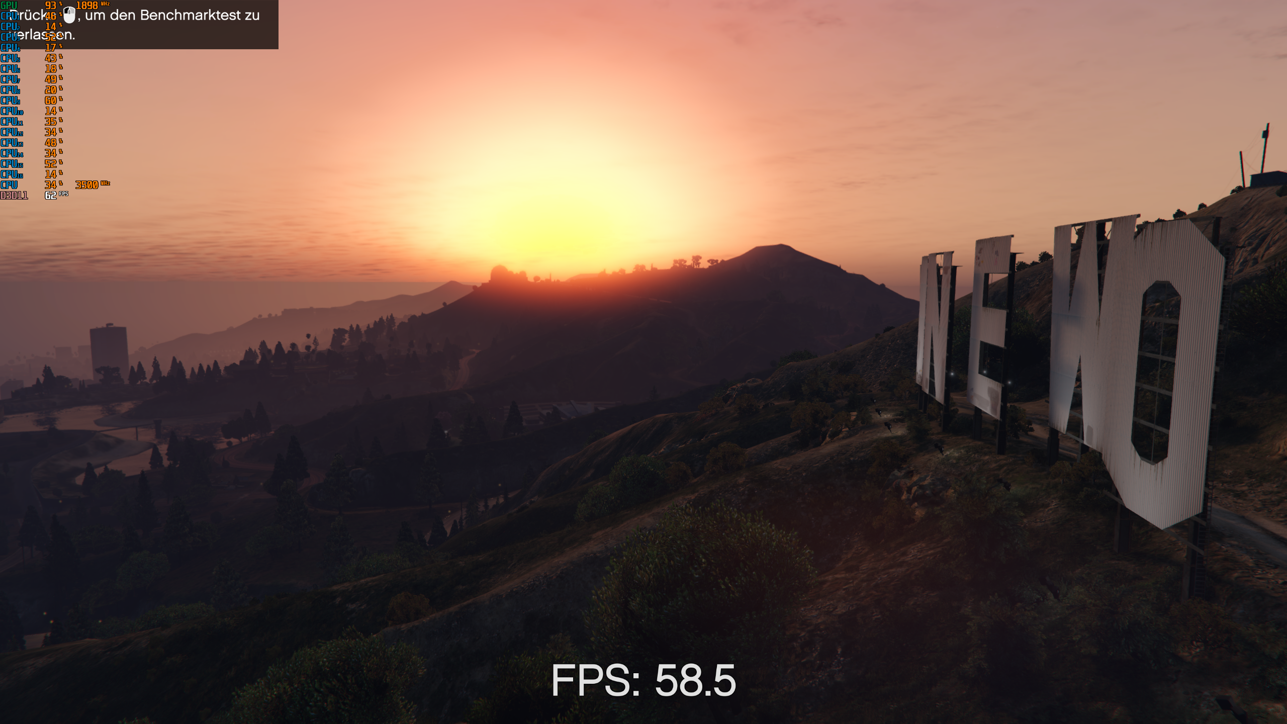

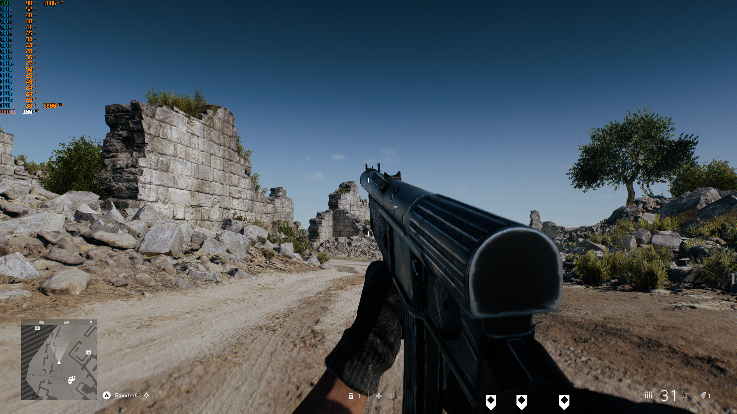

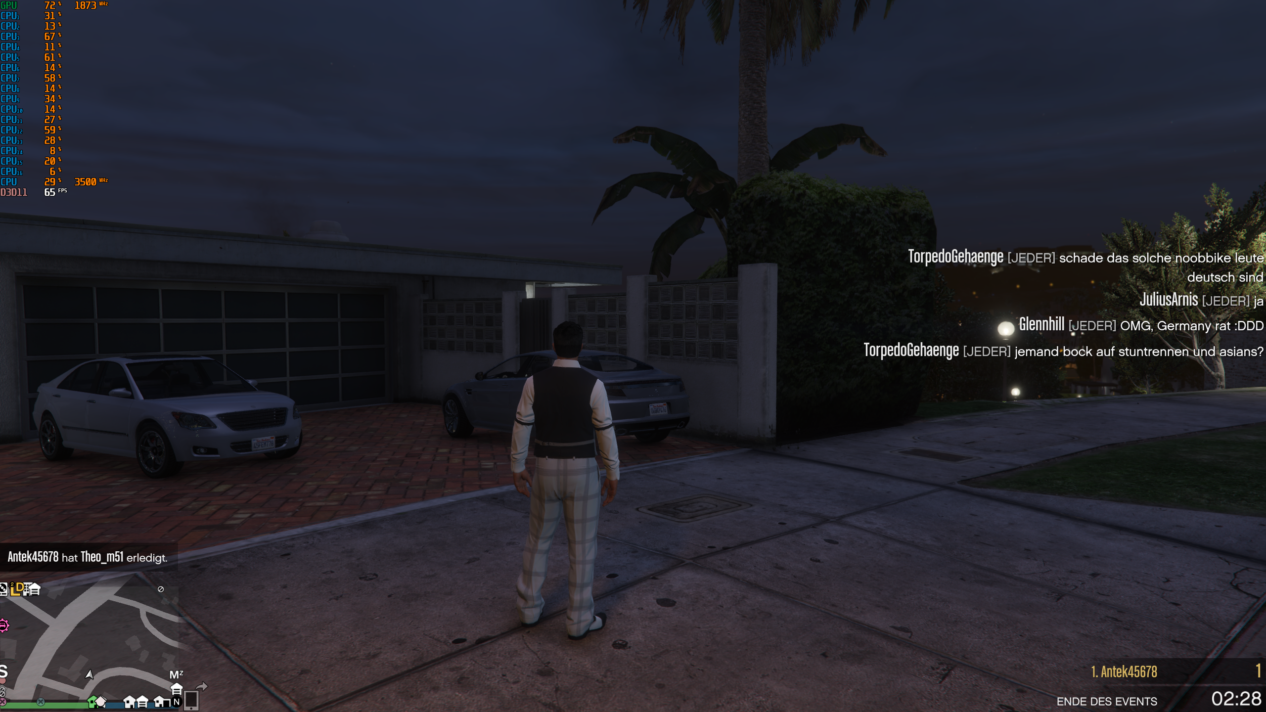

Hab mal bissel Afterburner bei zwei Games laufen lassen.
798902
798903
798904

Sieht auf den ersten Blick nach GPU-Limit aus. Werden es mit geringeren Grafikeinstellungen mehr FPS? Wenn ja, dann GPU-Limit.

Und? Ändern sich die FPS, wenn du an den Grafikeinstellungen drehst? Niedrig/Low mehr FPS, Hoch/High weniger FPS? Wenn ja, ist das ein GPU-Limit und zur Erhöhung der Spieleleistung musst du die Grafikkarte aufrüsten. Drehst du alles auf 800x600, alles aus, alles low/niedrig und die FPS bleiben im Keller, ist es ein CPU-Limit.
Alles runtergedreht schießen die FPS durch die Decke (150-180 fps) in GTA V. GPU-Auslastung bei ~50%, CPU ~30%.
Dann limitiert deine CPU in deinen Wunscheinstellungen nicht. Wenn beim Hochdrehen der Grafik die FPS weniger einbrechen sollen, brauchst du eine stärkere GPU.

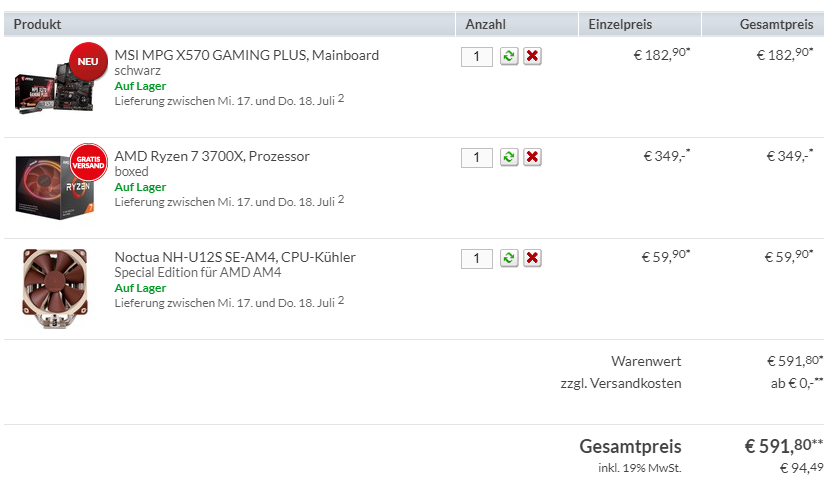

Wäre diese Config stimmig? Jetzt mal ohne auf den Preis/Shop zu achten.

Was ist denn draus geworden? Sry fürs nicht-antworten. Aber "stimmig" ist immer subjektiv. Mir wäre das Board zu teuer und man bekommt günstigere CPUs mit gleicher Spieleleistung. Die Ersparnis macht sich in eine größere Grafikkarte investiert wesentlich stärker bemerkbar.
PS: Außerdem hast du doch selbst festgestellt, dass du im GPU-Limit steckst. 🙂
