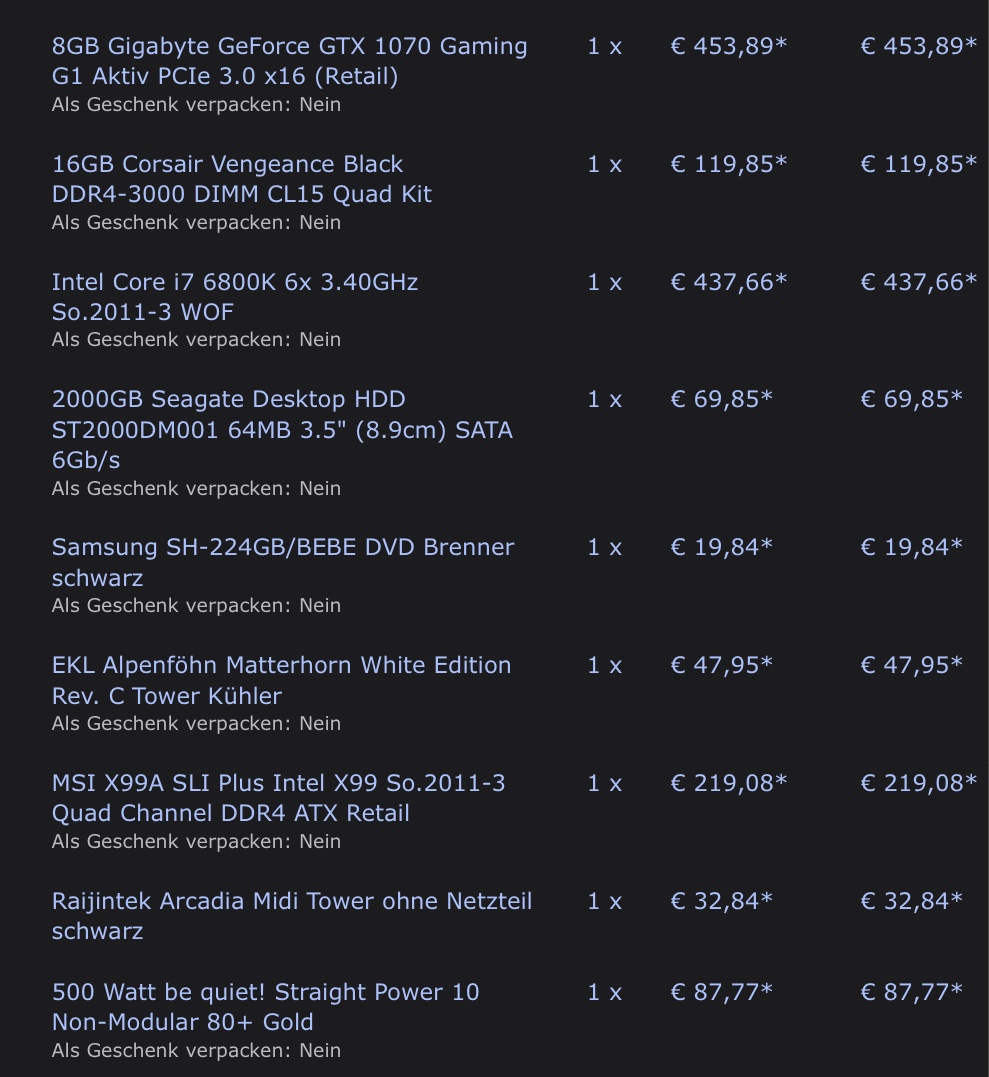

Hallo liebe Leser,
bereits früher hab ich hier wegen einen komplettsystem gefragt und bin immernoch mehr als glücklich dies getan zu haben. Nun sind aber gut mehr als 2 Jahre um und langsam merkt man wie der Rechner nicht mehr das maximale schafft bzw. steige ich momentan auf einen 144hz WQHD Monitor um.
was wäre das beste zum Upgraden um das gesamtfeeling wieder besser zu bekommen? Oder muss es doch direkt cpu + gpu sein?
Im Anhang ist von früher die Rechnung mit den einzelnen Teilen das Gehäuse ist.
Ich danke vielmals im Voraus.
Was möchtest du denn ausgeben?
Hast du noch keine SSD im System?
hab selber eine 1070 und in WQHD geht die noch recht gut ... sogar mit einer viel langsameren CPU ...
Die Frage ist halt auch 60 fps oder 144 fps ...

Erstmal vielen Dank für die schnellen Antworten.
würde es denn einfach so gehen nh 2070/2080 reinzupacken? Ohne noch was anderes zu upgraden?
Nh SSD kam erst vor 2Wochen rein, daher nicht in der Aufzählung.
Direkt nh Auflistung von spielen hätte ich jetzt nicht.
Budget wäre erstmals offen klar kann man dann sagen direkt den neusten shit rein aber mir ging’s hier eher darum was upgrade um das meiste rauszuholen ohne direkt alles neu zu holen.
vg
Du kannst da prinzipiell jede beliebige GPU reinbhauen ohne was anderes zu ändern .... Bei nem 6Kerner mit HT und schnellem DDR4 RAM sehe ich da auch keine Notwendigkeit außer der GPu was anzufassen.

Wobei ich ja erstmal die CPU ein wenig hoch prügeln würde.
Oder ist die bereits übertaktet?
