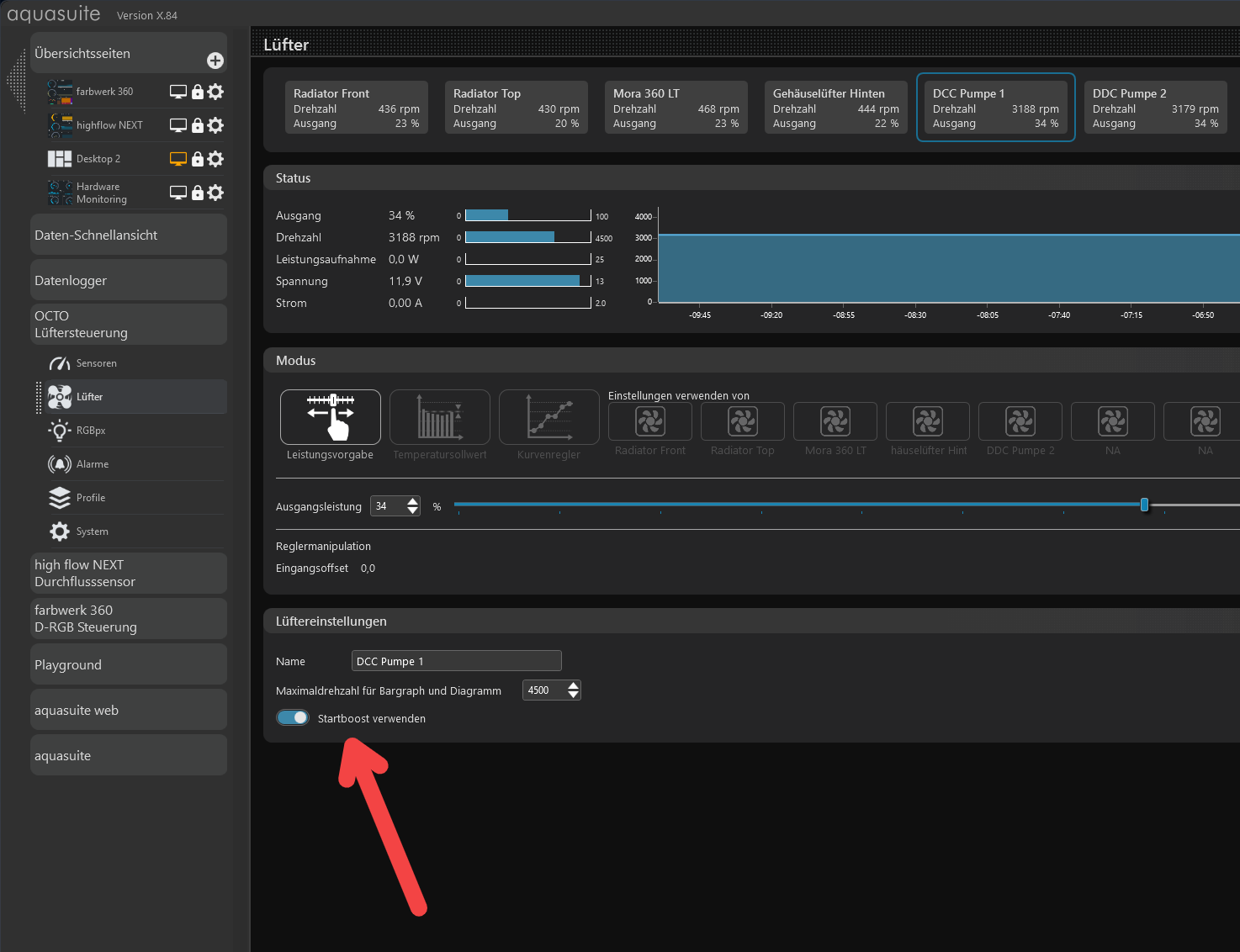

Falls deine Pumpe spannungsgesteuert wird, kann es auch sein, dass der Widerstand des Wassers im kalten Zustand so hoch ist, dass die Pumpe nicht anlaufen kann. Falls du eine Steuerung von Aquacomputer verwendet, versuche es mal mit einem Startboost. Mit meinem Octo kann ich als Beispiel solch ein Startboost verwenden.

LiniXXus schrieb:
Die Pumpe lässt sich ja austauschen, daher würde ich einfach z.B. eine von Alphacool kaufen.
https://www.aquatuning.com/wasserku...5-serie/d5-pumpen/pum-alphacool-vpp-apex-pump
Tulol schrieb:
Die Temperatur dürfte egal sein. Eher die Tatsache dass das Wasser steht und erstmal in Bewegung gebracht werden muss.
Nutze kein Steuerprogramm dafür. Die Pumpe ist am Mainboard angeschlossen und wird über das BIOS angesteuert.

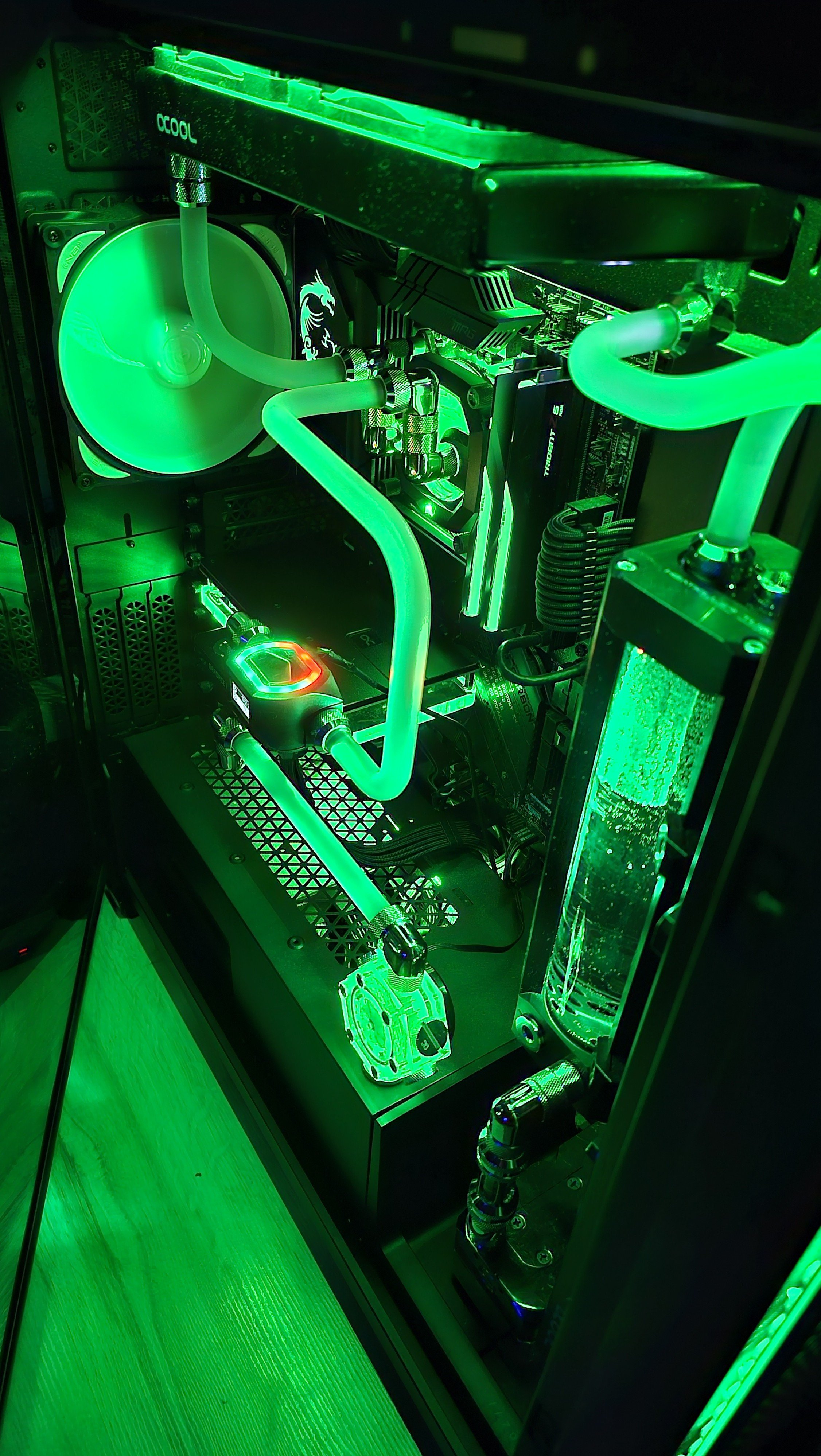

In meiner Wasserkühlung habe ich intern Hardtube verbaut und EPDM Schlauch zum Mora.
Aber mir geht es auch um die Optik, da sie bei mir auch eine Rolle mit spielt.
Die Pumpe sitzt bei mir auch separat unter dem AGB.
Lian Li O11 Vision-M
