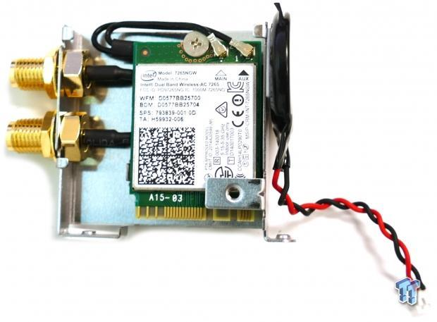

Der WLAN chip ist nicht auf dem MB verlötet.
So sieht er aus, vermutlich hat der TE deswegen nach der Möglichkeit gefragt.

Achso! Das Ding steckt in der Baugruppe von den Antennensteckern mit drin... Wieder was gelernt, das wusste ich nicht. Wäre ich auch nicht drauf gekommen. Vielen Dank @bart0rn!
Tja nun, mechanisch ist es dann möglich, aber die Sache hat weiterhin den Haken, dass, wenn du nicht da noch irgendwelche Extra-Antennenanschlüsse reindremelst, du maximal 2x2 MIMO fahren kannst. Das war bei mir z.B. halt der Flaschenhals. Viele WLAN Router bieten heute 3x3 MIMO, die teuren auch mehr. Und ja, ggf. stellt sich das BIOS quer! Selbst, wenn es den neuen Chip ansteuern könnte, kann es Whitelisten in der Firmware geben, die nur bestimmte Chips zulassen. Das Problem habe ich bei meinem alten Thinkpad z.B.
Allerdings kosten diese WLAN Chips von Intel ja nicht wirklich viel, eher im Gegenteil, ein Versuch könnte sich also definitiv lohnen.

ein modernes 9260 modul kostet gerade mal etwas über 10 euro.. einfach kaufen, ersetzen und ausprobieren :)
