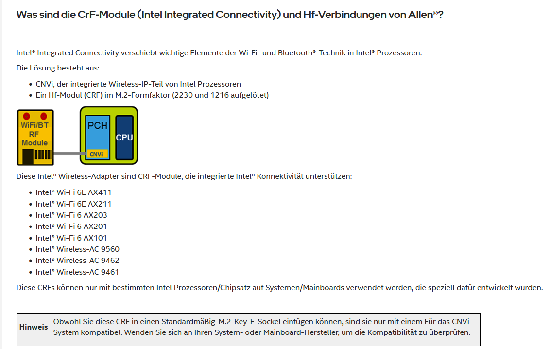

Wikipedia schreibt zu CNVio
CNVi or CNVio is a proprietary connectivity interface by Intel for Wi-Fi and Bluetooth radios ostensibly to lower costs and simplify their wireless modules. In CNVi, the network adapter's large and usually expensive functional blocks are moved inside the CPU and chipset. Only the signal processor, analog and Radio frequency functions are left on an external upgradeable CRF module which, as of 2019 comes in M.2 form factor. Therefore, CNVi requires chipset and Intel CPU support. Otherwise the Wi-Fi + Bluetooth module has to be the traditional M.2 PCIe form factor. CNVio was introduced on desktop platforms in 2017 with the launch of Gemini Lake, and on mobile Intel platforms in 2018 with Coffee Lake. CNVio2 was introduced on desktop platform with Comet Lake and on mobile platform with Ice Lake. CNVio2 is not backward compatible with CNVio. A computer with a CNVio slot cannot accept a CNVio2 card and a CNVio2 slot will not support a CNVio card.
Ist deine Hardware älter als 2018 Coffe Lake?
CNVio2 ist nicht kompatibel mit CNVi. CNVi benötigt Intel 8. oder 9. Generation (Coffe Lake, Gemini Lake). CNVio2 benötigt mindestens Intel 10. Generation (Comet Lake, Ice Lake).

Kannst da auch nur Module mit CNVio verwenden (AX201, evtl AX211, AX411; AX101 und 203 haben nur 80 Mhz).
Auch darauf achten, ob M.2 2230 oder 2216 ist, denn 2216 ist nicht austauschbar da aufgelötet!
https://www.intel.de/content/www/de/de/products/sku/99446/intel-wirelessac-9560/specifications.html
NGW ist M.2 2230, somit austauschbar. Dann kannst bei dir wohl nur max ein AX201 verwenden.

Das AC9560 ist nur mit CNVio, AX411 dagegen CNVio2 und nicht mit älteren Chipsätzen kompatibel!
CNVio/2 Module passen zwar formmäßig auch in einen M.2 Key-E Slot, sind aber nicht pinkompatibel und funktionieren deswegen nicht!

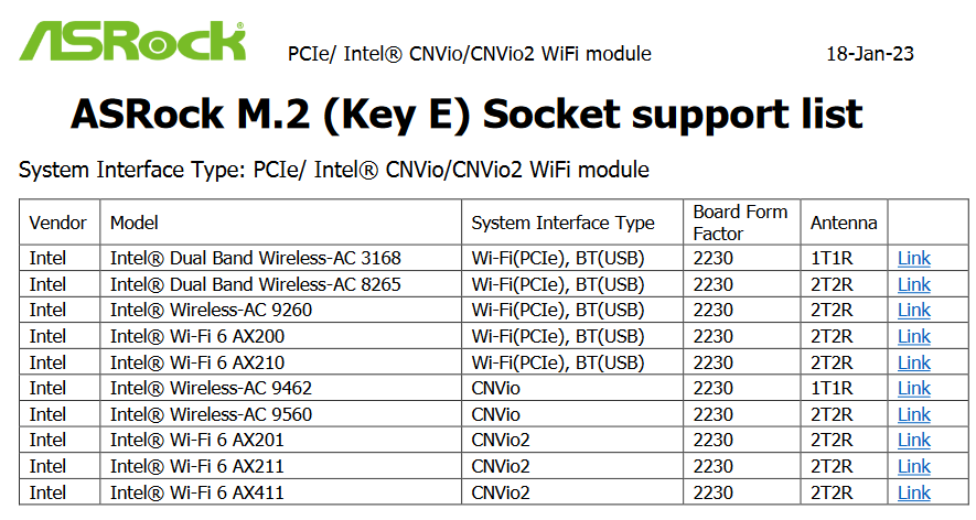

@Vincy . Stimmt, scheint also weder die 201, noch die 210 oder 211 zu gehen, sprich GAR nix schnelleres als die bereits verbaute 9560er.
Reaktionen: Sturmflut92
AX201 ist leider auch CNVio2, daher wohl nicht verwendbar.
https://www.asrock.com/nettop/WiFiCard/DeskMeet B660 Series.pdf
