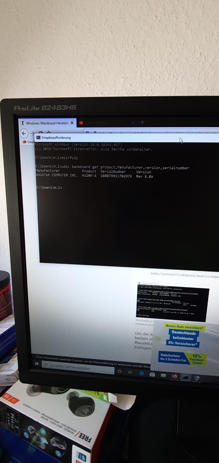

Prozessor Intel(R) Core(TM) i5-6500 CPU 3.20GHz
Baseboard Hersteller ASUSTek Computer INC.
Das Baseboard ist ein H110M-A
Version Rev X.0x

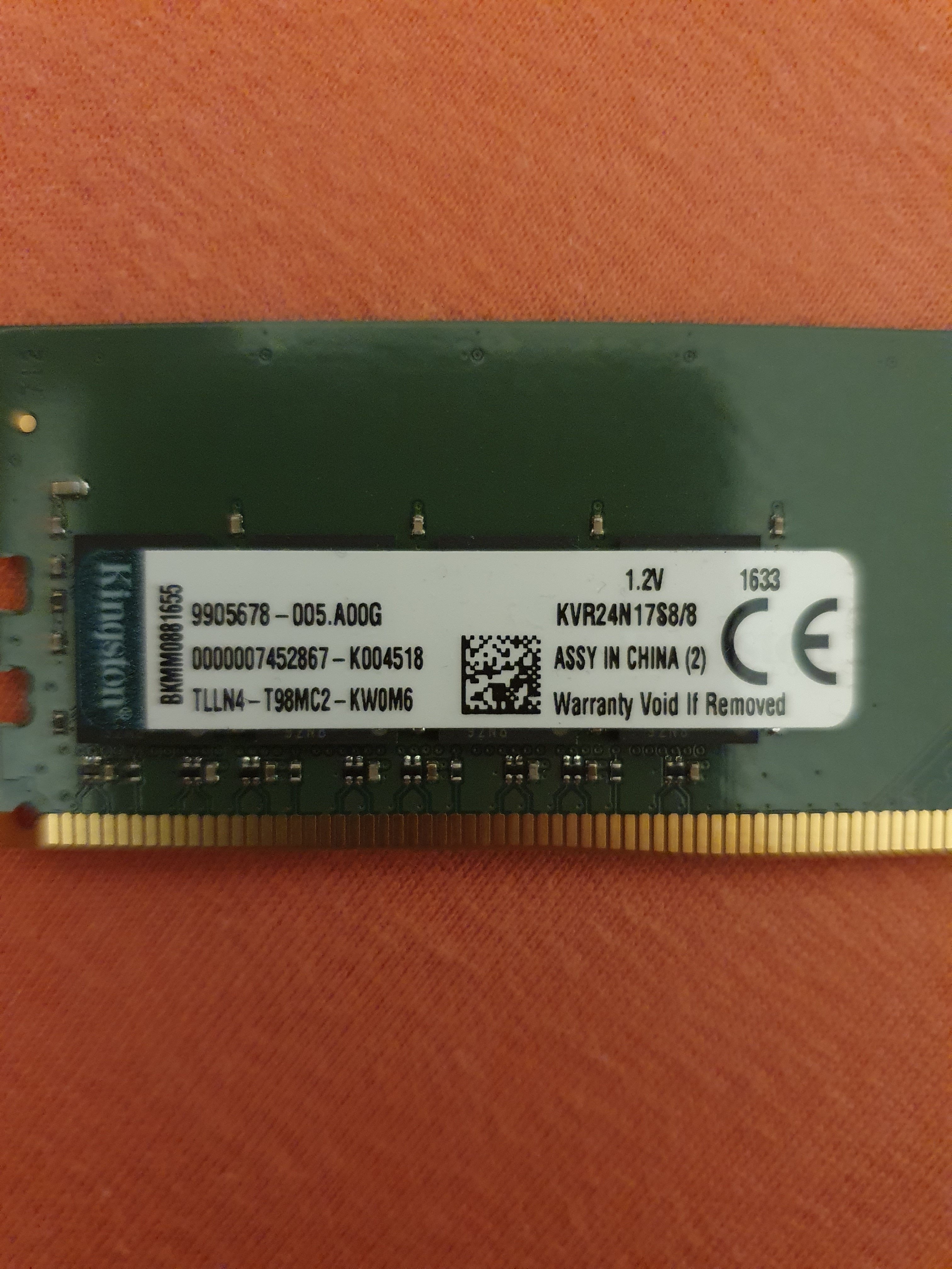

Da momentan nur 8 GB Physsicher speicher da sind will ich das erweitern auf 16.

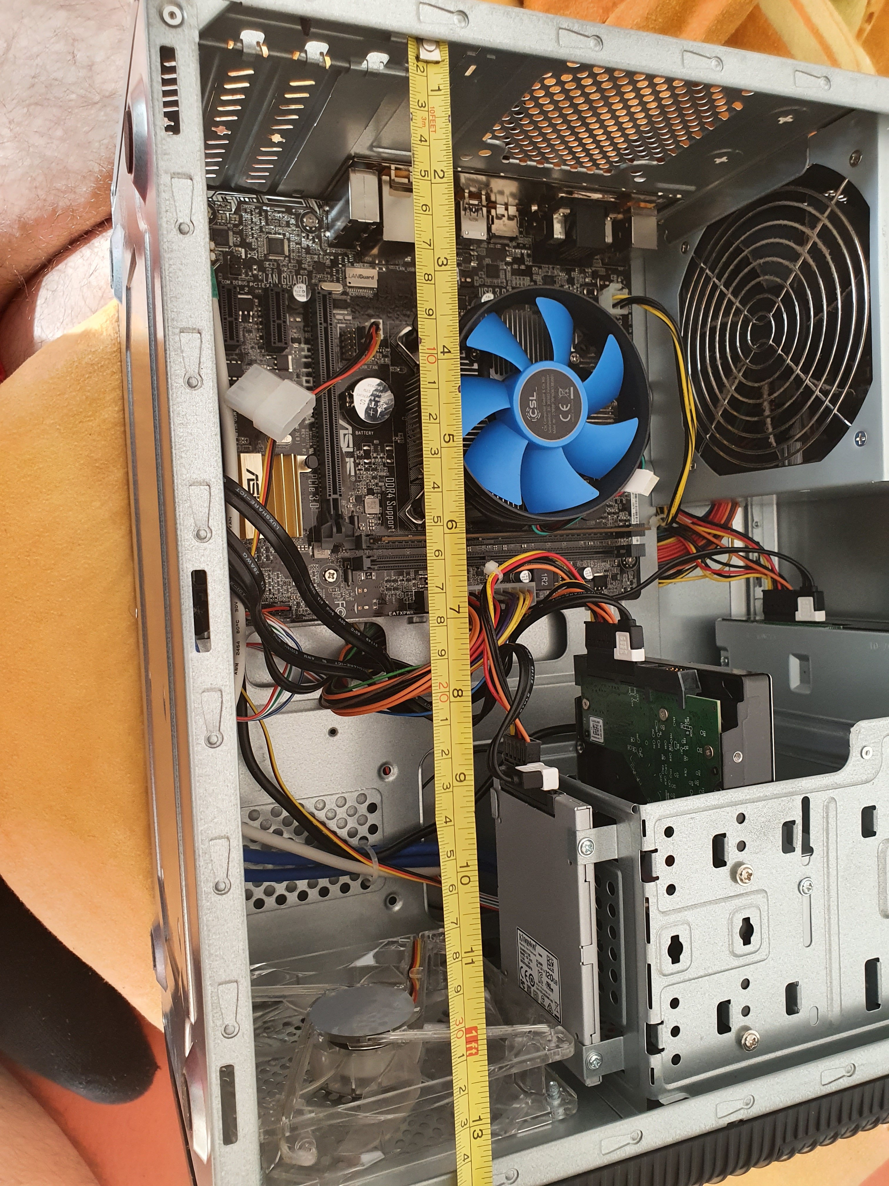

Meine Fragen dazu welche Graffikkarte ist mit den Baseboard Kompartibel? (Ein Foto für den Platzt ist mit angehängt in diesen Beitrag)

was ist an Arbeitsspeicher drin ?
oha - ein RAM Riegel ist übel ... Dual Channel wird dadurch nicht genutzt
Das wird auch ein ATX sein, nix anderes.
Ganz normaler Desktop PC.
Bei nem kleineren PC, könnte SFX drin sein - aber das wird zu 99% ATX sein
erstmal danke für die gute beschreibung inkl bildern (nicht selbstverständlich hier) und herzlich willkommen !
wie in post2 gesagt grafikkarte je nach geldreserve , aufjedenfall ein neues netzteil (marke ab 500watt) , anderen ram (mehr ram) und ich würd noch für 5 euro nen lüfter hinten am gehäuse reinhängen ( besser aber 5 euro sparen und für 30-40 euro neues gehäuse wo meist 2 lüfter schon eingebaut sind !
und nicht verunsichern lassen , neues netzteil wird passen in deinem gehäuse !
