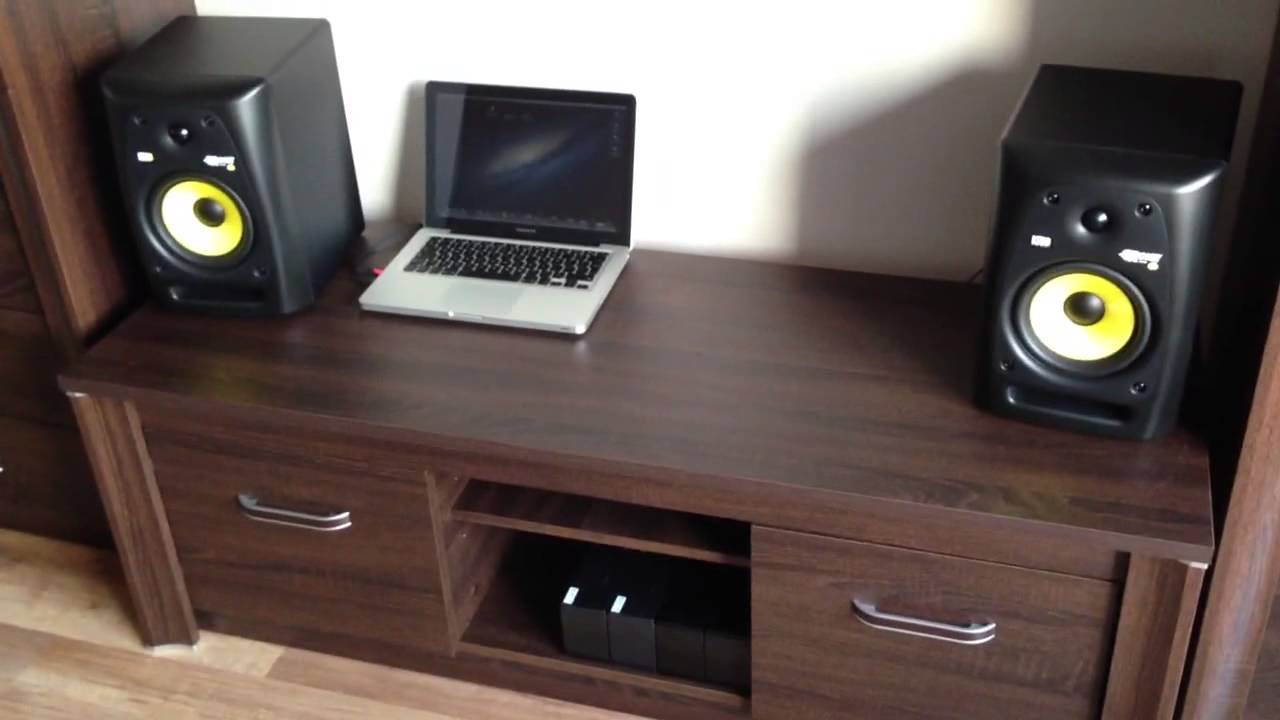

Ist dir eigentlich bewusst, wie groß die Lautsprecher sind?
https://www.youtube.com/watch?v=dXGSn807vLE
oder
Willst du das so haben?

Bagbag: Die Größe von den Adams ist ja nicht so übertrieben, nebeneinander brauchen sie ca. 37 cm Platz in der Breite, mein jetziges 2.1 System braucht 31 cm. Das macht für mich keinen allzu großen Unterschied. Die passiven kommen nochmal auf 6 bis 12 Zentimeter mehr.
