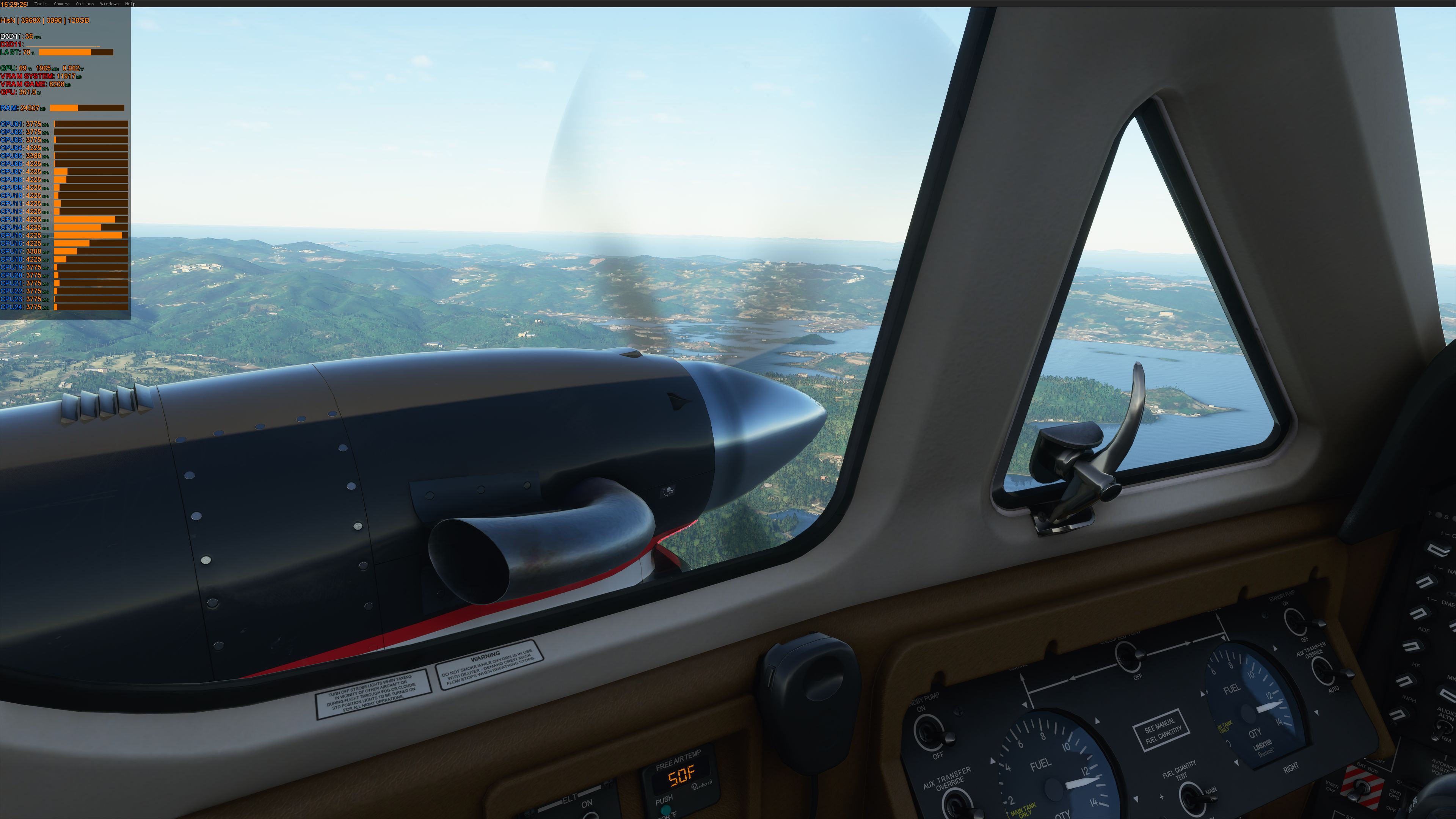

Wie sieht denn Deine Threadauslastung beim Zocken vom FS aus?

Die liegt auf einer 500GB WD SSD. Das Problem ist ja dass die CPU ab und an für einen kurzen Augenblick auf 100% hochgeht wenn neue Gebiete geladen werden. Möglicherweise liegt das aber an dem Flight Sim selber wenn er Sachen aus der Cloud lädt wer weiss...
