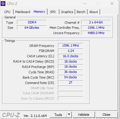

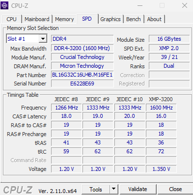

ulli211 schrieb:
Habs oben ergänzt . Sieht schon wie das 3200er XMP aus oder?
Das sieht schon mal ganz gut aus.

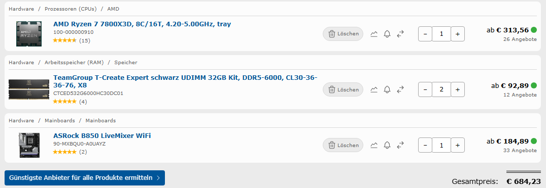

ulli211 schrieb:
Danke für euren vielen Hinweise. Der RAM besteht aus 4x 16GB: Anhang anzeigen 1648972Anhang anzeigen 1648986
Ein Update auf die AM5-Plattform inkl. 64GB RAM kommt mich nochmal knapp 700€ oder geht das auch günstiger? Es reicht er vernünftig aufgebautes Board (Spannungswandler, SolidCaps...) ohne BlingBling und SchnickSchnack...Puh..bin schwer am überlegen. Der 7800X3D bringt ja schon knapp 50% Mehrleistung ggü meinem 12600K ..wow..
