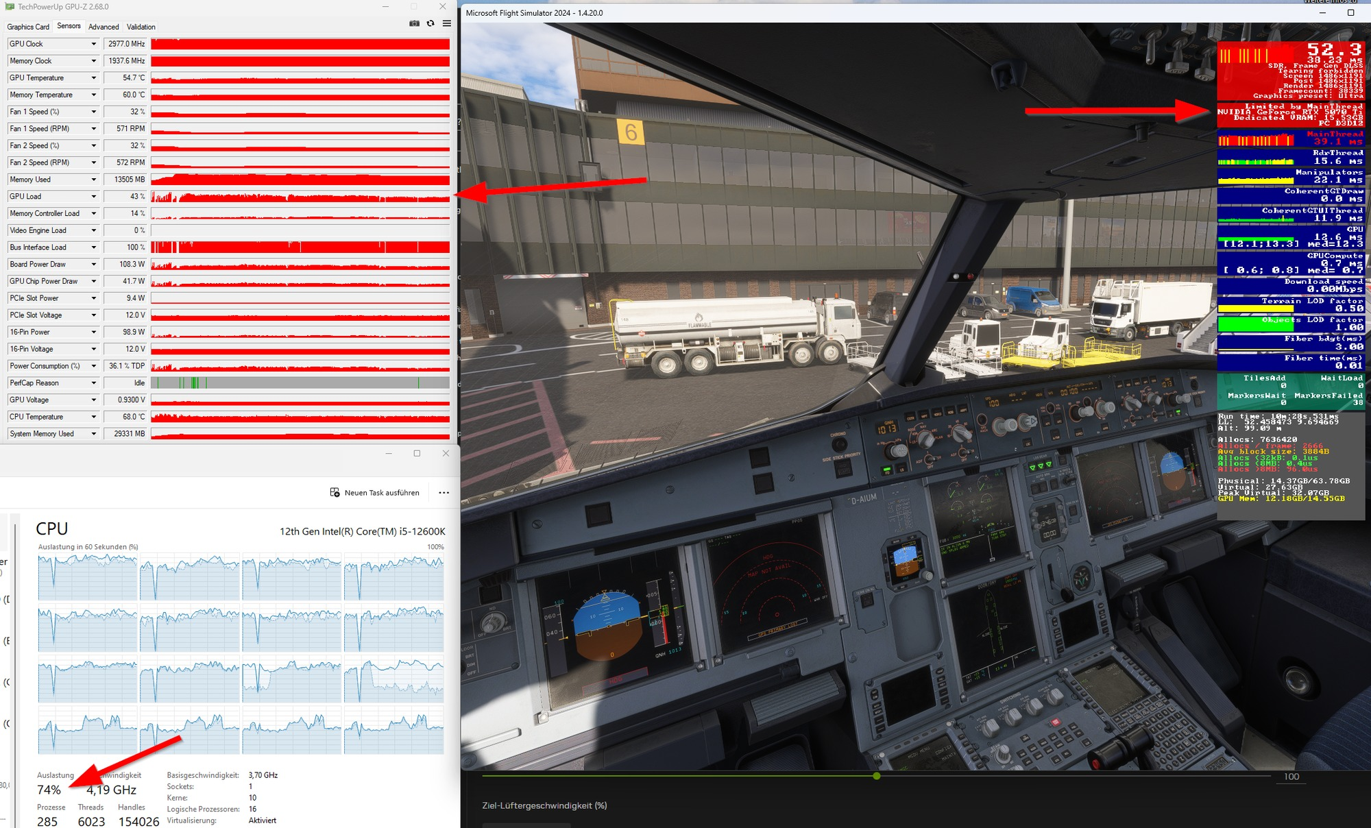

es kam wie es kommen musste: Meine neue RTX 5070 Ti ist anscheinend zu "schnell" für den i5-12600K. Zumindest im MSFS2024 ist der limitierende Faktor die CPU und die GPU werkelt mit gemütlichen 50% Last rum:

Ich würde fast eher das Gegenteil sagen, die 5070Ti braucht deutlich mehr Pixel, der Screenshot ist mit 1486x1191 gemacht... das kann man ja schon fast als CPU Benchmark her nehmen. :D
Vermutlich würde selbst ein 9800X3D mit den Settings und Auflösung nicht die 5070Ti ausfahren.
Kenne mich mit dem MFS nicht aus... aber Preset Ultra klingt immer nach sieht 1% besser aus aber verbraucht 30% mehr Leistung.

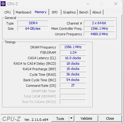

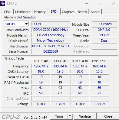

Welchen RAM genau hast du verbaut und wie schnell läuft er? Poste am besten Screenshots von Memory und SPD in CPU-Z.

Um mehr FPS im CPU Limit zu bekommen, musst die du in MSFS die Objekt- und Terraindetails sowie den Verkehr reduzieren und Framegeneration aktivieren. Dazu in sinnvolles Framelimit bei 80-100 FPS setzen, damit die Frames gleichmäßiger kommen. Das ganze am besten über Manhattan ausprobieren und die FPS mit den Entwickleroptionen einblenden. "Limited by Mainthread" bedeutet CPU Limit. Hiervon auch mal einen Screenshot posten.

Danke für euren vielen Hinweise. Der RAM besteht aus 4x 16GB:

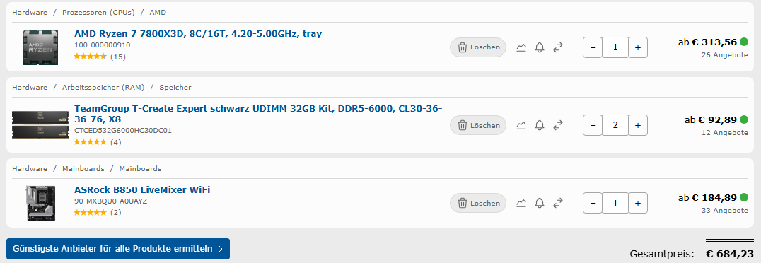

Ein Update auf die AM5-Plattform inkl. 64GB RAM kommt mich nochmal knapp 700€ oder geht das auch günstiger? Es reicht er vernünftig aufgebautes Board (Spannungswandler, SolidCaps...) ohne BlingBling und SchnickSchnack...Puh..bin schwer am überlegen. Der 7800X3D bringt ja schon knapp 50% Mehrleistung ggü meinem 12600K ..wow..
https://www.hardwaredealz.com/produktvergleich/intel-core-i5-12600k-vs-amd-ryzen-7-7800x3d
Gibt sicher Boards wo du noch 20€ sparen kannst, aber ehrlich gesagt Nein.
Entweder alles neu oder 14er Intel.
Läuft der auch im XMP Profil (Registerkarte Memory fehlt)?
Da du schon 64 GB hast, wäre der Wechsel auf DDR5 Blödsinn. Probiere doch bitte erstmal aus, was ich in #13 geschrieben habe und poste den Screenshot über Manhattan mit der integrierten FPS Anzeige.
Habs oben ergänzt . Sieht schon wie das 3200er XMP aus oder? Nur der tRC läuft auf 54, anstatt der 72 im Profil..komisch..ich probier deine Hinweise mal aus und melde mich. Es wurmt mich einfach, dass die neue GPU nicht richtig zum arbeiten kommt :) Danke!!
