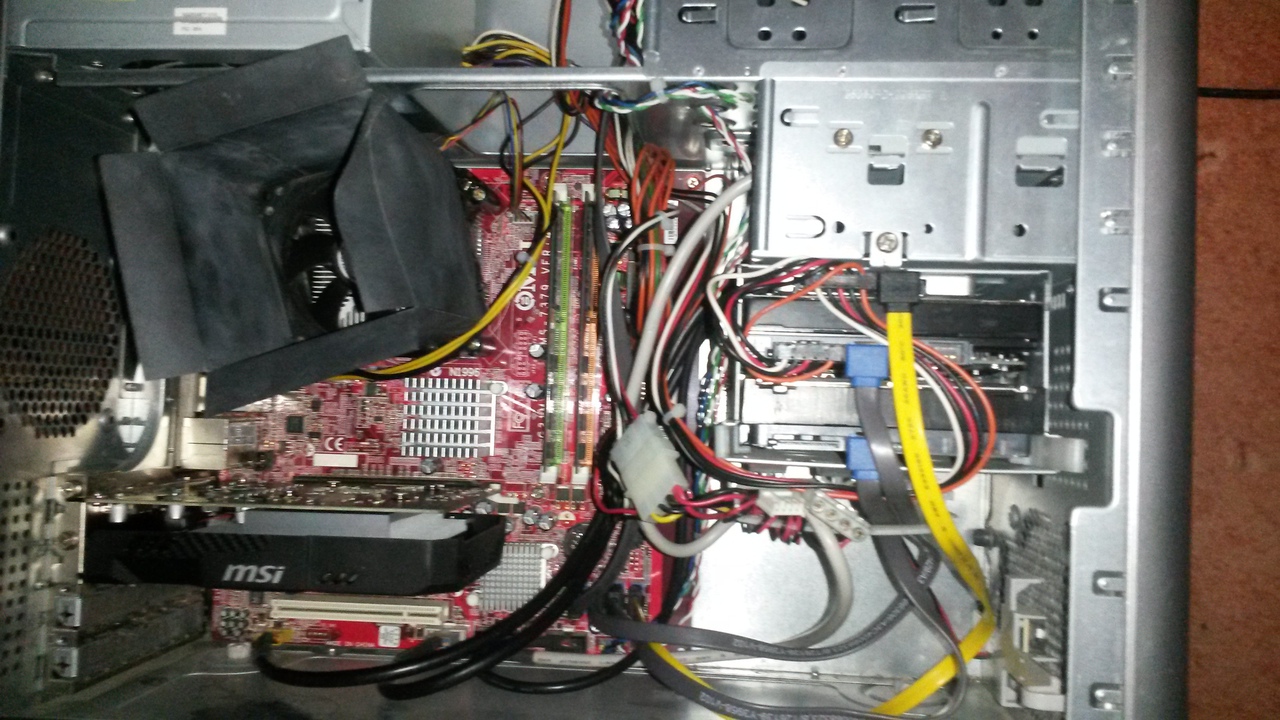

So sieht das Ganze nun aus:

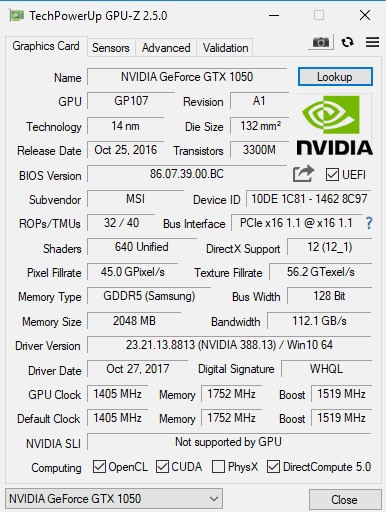

Als Kompromiss zwischen GT 1030 und GTX 1050Ti habe ich mich zunächst für die RX 560 entschieden.:lol: Als ich sie jedoch bestellen wollte, habe ich festgestellt, dass es eine nicht als solche gekennzeichnete beschnittene RX 560D ist. Das Warten, bis die 1050Ti wieder für 140€ verfügbar wird, hat sich nicht gelohnt, denn in der Zwischenzeit sind die GraKa-Preise explodiert und es wurden eher >150€:p
So bin ich bei der 1050 gelandet. Genauer: MSI GeForce GTX 1050 Aero ITX 2G OC, die es zwischenzeitlich für 114€ gab.
Durch die Wahl des gleichen Custom-Herstellers wie auch beim Mainboard, wollte ich die Wahrscheinlichkeit für mögliche Inkompatibilitäten verringern. Ein weiterer Grund für explizit diese Karte war ausreichender Abstand zwischen dem PCIe-Slot und Kühlerabdeckung, da auf dem MB einige Kondensatoren etwas ungünstig platziert sind.

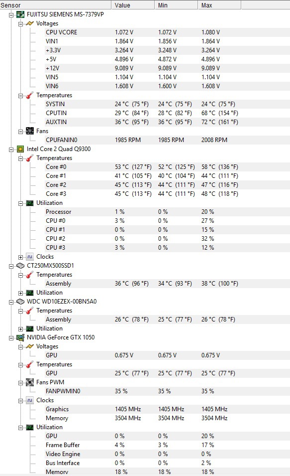

Der kleine Grafikspeicher der 1050 erwies sich dabei in alten Spielen als irrelevant. In dem System erreicht die Grafikkarte bis zu 1835 MHz (1700-1800 MHz dauerhauft), ohne sich dabei auf kaum mehr als 60°C zu erhitzen und den Lüfter aufzudrehen.
Im Leerlauf bleibt die Lüfterdrehzahl jedoch stets bei 35% und es stellt sich die Frage, ob man da mit dem MSI Afterburner nicht doch eine individuelle Kurve mit gerineren Drehzahlen einstellen sollte?
Bei der SSD gab es stattdessen den Wechsel von einer 120Gb auf eine geräumigere 250Gb-Version, die ein besseres P/L-Verhältnis und Zukunftssicherheit bietet, wobei sie natürlich an SATA II ihr Potential nicht vollends ausschöpfen kann, aber schon aufgrund der Zugriffzeiten eine gute Investition ist.

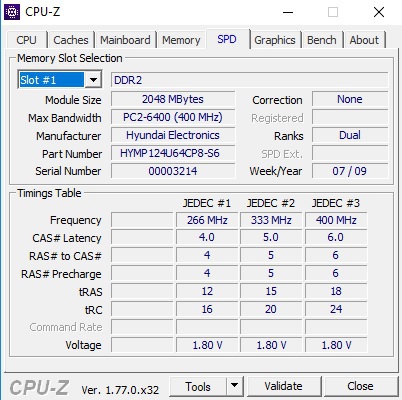

Beim RAM beinhaltete das Upgrade 4Gb@ 800MHz anstelle von 2Gb@ 667MHz:evillol:, wobei ich mir frage, woher MF so eine alte Charge her hat!?:freak:
Fazit: Das Upgrade hat sich für den gewünschten Einsatzzweck absolut gelohnt. Man kann auch einer 9 Jahre alten Legacy-Hardware mit modernen Komponenten ein neues Leben einhauchen.
PS: Ist so eine Integration der SSD eigentlich unproblematisch? Ich fand es praktisch, aber wie verträgt sie sich mit der HDD?

Na ja, ich habe in dem Gehäuse einen nicht dafür spezifizierten Steckplatz direkt auf der HDD entdeckt. Kann man auf dem Bild mit dem gelben Kabel sehen. Da wollte ich halt wissen, ob man das so belassen kann oder das auf Dauer vielleicht nicht so gut wäre (Vibrationen o.Ä.).
Der SSD wird es wohl nichts machen, die HDD könnte aber dadurch wärmer werden. Klebe die SSD ganz einfach mit doppelseitigem Klebeband an eine freie Stelle im Gehäuse.
