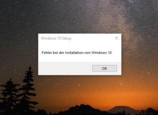

Vom Upgrade5292-Tool bekam ich immer die Fehlermeldung, dass das Update/Upgrade nicht fortgesetzt werden könne.
Könnte bei der Fehlersuche (also was evtl. noch fehlt für das Durchführen des Upgrades) dann noch Tips gebrauchen, wie ich das besser auswerten könnte.

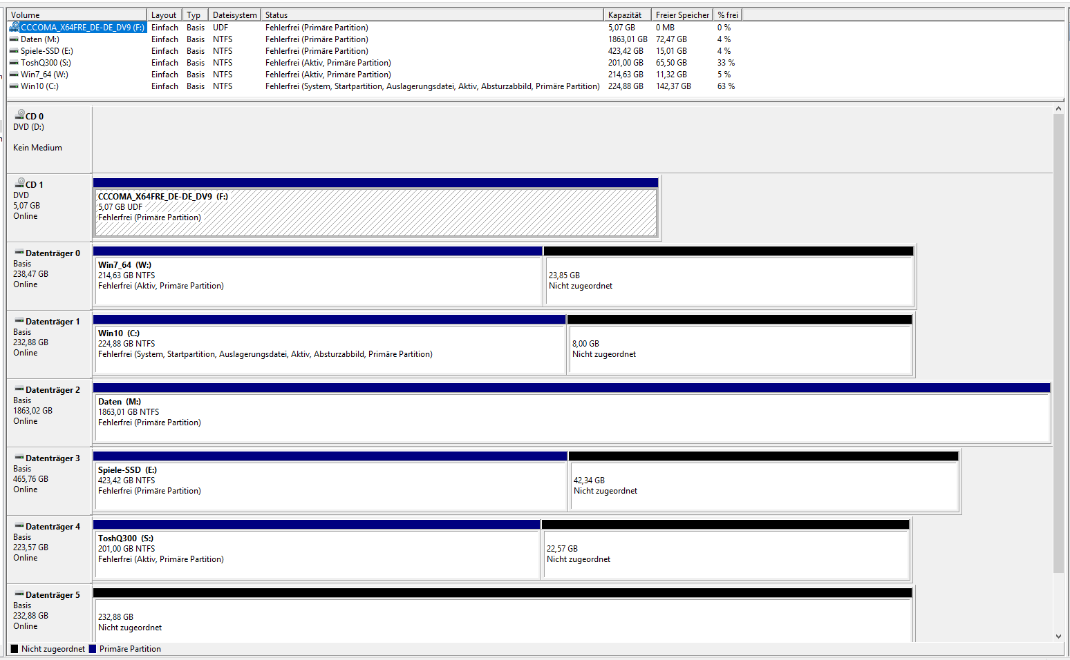

Der wird die Partition nicht ändern können, MS hat die Partitionen geändert.
Reaktionen: Tanzmusikus
Leider wieder mal ...

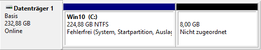

Ändern kann ich Vieles. Aber Win10 ... ? ;)
Könnte natürlich sein, dass da was dran ist. Was meinst Du damit genau?
Deine Partiton ist für GPT/UEFI-Boot konfiguriert.
Ich nutze allerdings MBR.
Tramizu schrieb:
Die Systempartition muss für einen UEFI-Start nach Microsoft-Vorgaben auf einer Festplatte mit GPT-Partitionsstil liegen.
Nope.
Ich hab hier hunderte Geraete ohne einen Hauch von UEFI bzw. mit UEFI und dennoch MBR-Stil. Das ist Windows voellig wurscht.
Hauptsache es ist nix mit dem Geraet was ein Upgrade verhindert.
@Tanzmusikus
Wie sieht Deine Partitionierung generell aus? Das da im Bild ist nicht genug.
Da fehlen Partitionen die auf (vermutlich) anderen Datentraegern sind.

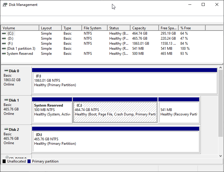

BFF
So sieht es bei mir aus. Das ist MBR-Stil. Das System ist auf Disk 1.

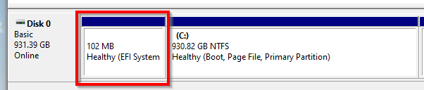

Es wird vermutlich daran liegen, dass dir diese Partition fehlt, welche von Windows 10 benötigt wird. Hatte ich auch schonmal...
Do you Need the System Reserved Partition?
The short answer is that if you already have it, then YES you need it. You cannot delete it because it contains boot files necessary to load Windows. Unfortunately, once it has been created, there is no way to get rid of it. If you want to have a system without the extra partition, you can only do it during the Windows install process.
Quelle: https://helpdeskgeek.com/help-desk/what-is-the-system-reserved-or-efi-partition/
Das ist die EFI-Systempartition, die gibt's nur bei einer Uefi Installation (GPT).

Nein. Ich nutze das Partitionsschema "MBR", nicht "GPT".
Deshalb gibt es bei mir keine EFI-Partition (nur für GPT benötigt).
Trotzdem danke für Deine Idee! 👍
Der Bootcode liegt bei mir übrigens auf C:\Boot\BCD ... und funktioniert auch, denn hey - ich schreibe von dem BS. ;)
