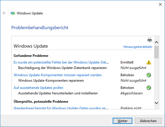

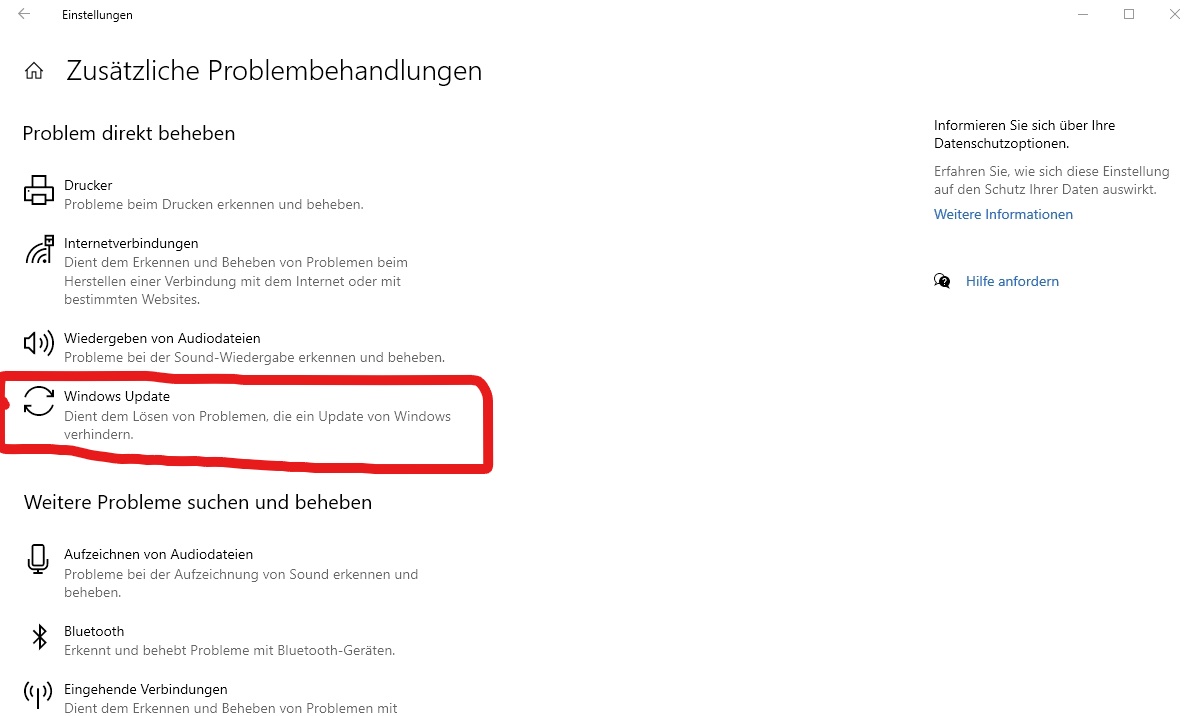

Die Problembehandlung für WU erkennt den (wiederkehrenden) Datenbank-Fehler, kann ich aber nicht lösen.
Dazu habe ich allerdings ein Script zum Löschen der Ordner "Catroot2" und "SoftwareDistribution" gefunden.
Danach erscheint dann nicht ständig die Erinnerung zum Neustart/Upgrade-Install, welches nicht funktioniert.
(Siehe Bild im Post #1)

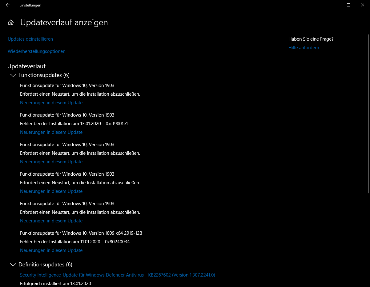

1903 wurde mir von WU angeboten ...
... lief aber wie bereits mitgeteilt nicht durch.
Die 1809 hatte ich erwirkt, indem ich das Funktionsupdate um 365 Tage zurückgehalten habe.
Lief leider auch nicht durch.

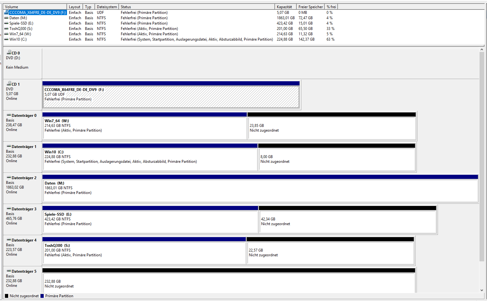

Schau dir hier die Beschreibung mal an. Problem wie schon geschrieben, ist deine MBR Partitionseinteilung ohne OEM Partition. Inplace Upgrade Reparatur vielleicht die einzige Möglichkeit vor einer Neuinstallation.

Tja, so kanns manchmal laufen, wenn man sich nicht an gewisse Standards hält.
Mit deinem Windows 10 Datenträger siehts genau so aus, #9 ,
hier hast du auch selbst nur eine große Partition für Windows angelegt,
auch hier keine System-Partition (OEM)
aber dann hinter den Partitionen GBs unpartitionierter Bereich, verstehe wer will.
Falls der freie Bereich für Over Provisioning sein soll,
da musst du dich nicht an die Vorgaben von Samsung halt (10%).
SSDs bringen selbst schon ihr OP Bereich mit, da brauchst du nicht noch bis zu 40GB zusätzlich für OP.

Bei mir momentan so (hatte auch schon alle Datenträger ausser der System-SSD abgeklemmt)

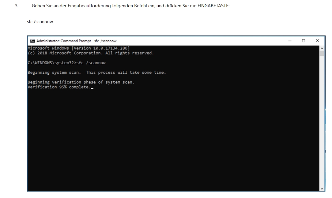

sfc /scannow hatte keinerlei Fehler gefunden.
Ereignisanzeige für WindowsUpdateClient:
Keine kritischen Fehler vorhanden.
Code:
16.11.2019 18:43:50 Installationsfehler: Die Installation des folgenden Updates ist mit Fehler 0x80246007 fehlgeschlagen: 9NBLGGH3FRZM-Microsoft.VCLibs.140.00
02.01.2020 21:03:54 Installationsfehler: Die Installation des folgenden Updates ist mit Fehler 0x80070643 fehlgeschlagen: Funktionsupdate für Windows 10, Version 1903
11.01.2020 15:11:27 Installationsfehler: Die Installation des folgenden Updates ist mit Fehler 0xC19001E1 fehlgeschlagen: Funktionsupdate für Windows 10, Version 1809 x64 2019-12B
13.01.2020 00:06:59 Installationsfehler: Die Installation des folgenden Updates ist mit Fehler 0xC19001E1 fehlgeschlagen: Funktionsupdate für Windows 10, Version 1903

Das ist genau das, was ich in Beitrag #26 schon andeutete.
Das führe ich mittlerweile jedes Mal nach einem Upgrade-Versuch durch.Tanzmusikus schrieb:Dazu habe ich allerdings ein Script zum Löschen der Ordner "Catroot2" und "SoftwareDistribution" gefunden.
