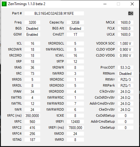

So, Mittagessen beendet. ;) Anbei der Screenshot der RAM-Timings.
Bei dem Ram handelt es sich um 2x16GB Crucial Ballistix Sport LT DDR4-3200
Reaktionen: Matthe
Dann solltest du im Bios dein XMP-Profil für den Speicher aktivieren - 2400MHz momentan sind etwas wenig
Bitte mal ein aktuelles Zentimings nutzen - das scheint ja uralt. Der Mclk/Fclk/Uclk sieht seltsam aus, das wären nur 2250 beim RAM. Wird vermutlich von der alten Version falsch ausgelesen.
Wenn die Typnummer stimmt wären das 2400er JEDEC-Module aber mit Micron E-Die die sich meist gut übertakten lassen.
In der Tat war XMP im BIOS deaktiviert. Ich hab es jetzt mal umgestellt und das hinterlegte XMP-Profil aktiviert. Dazu gleich eine Frage: Da ist eine Spannung von 1,35V hinterlegt, ich nehme an dass ist für den Dauerbetrieb im grünen Bereich, oder?
