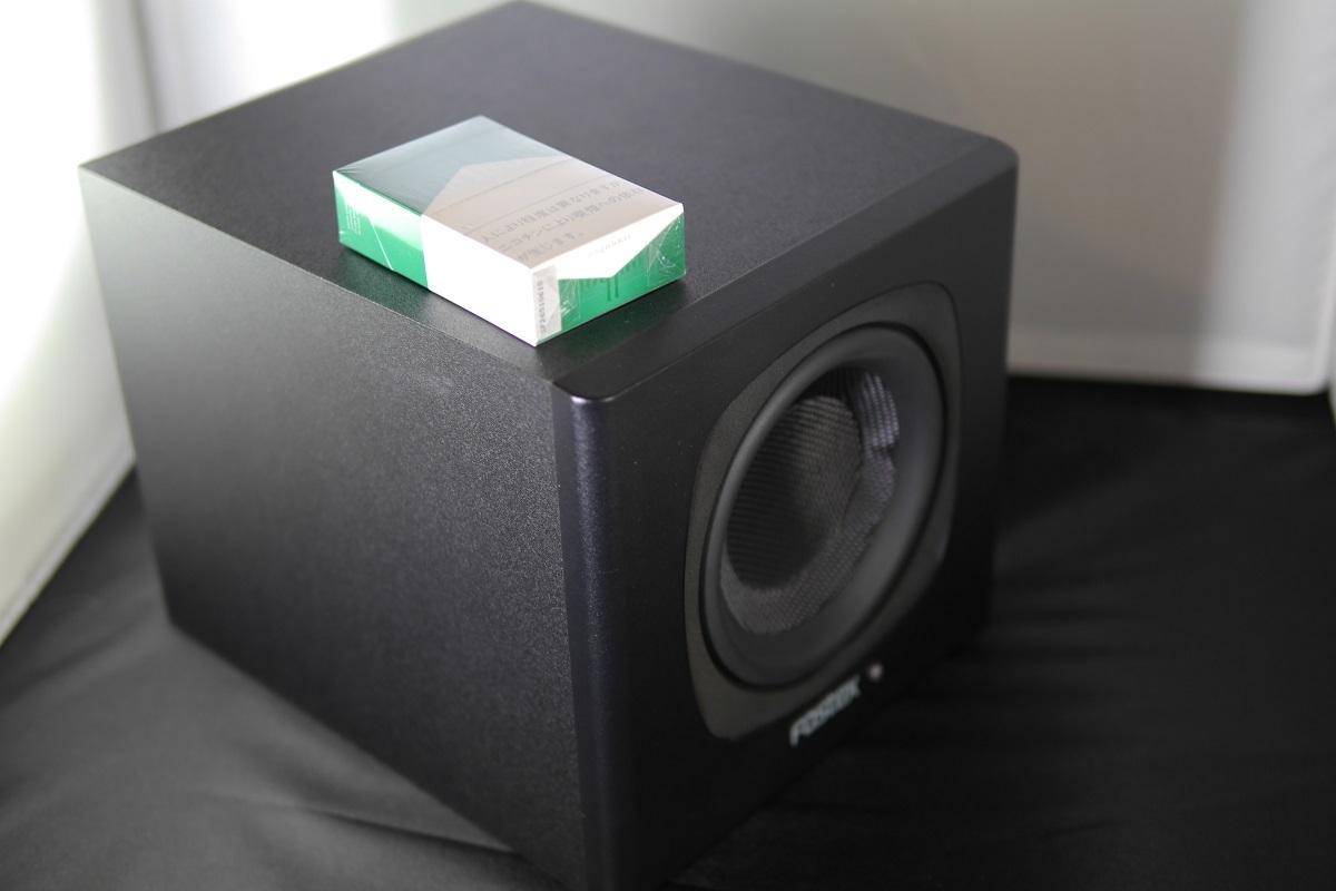

Vielleicht hilft das Bild - um die "Größe" :D des Fostex besser einordnen zu können:
Der kompakte Jamo Sub 210 hat das 3-fache Volumen.

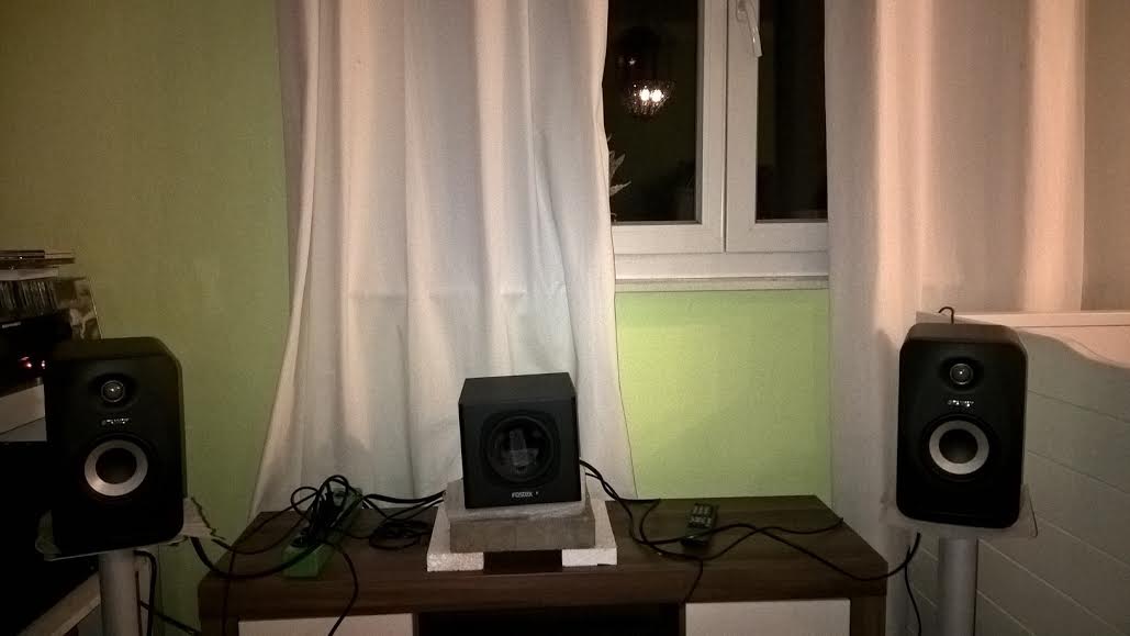

Hier mal ein (Handy)Bild von meinem provisorischen Aufbau im Keller.
Das sieht man ihn im Verhältnis zu den kleinen Tannoys.
EDIT
Der Raum, in dem die Lautsprecher da stehen ist ca. 25 m² groß.
Ich schau mal am Wochenende, wie er im 9m² großen, ähnlich beschaffenen, aber voll gestellten Raum spielt.

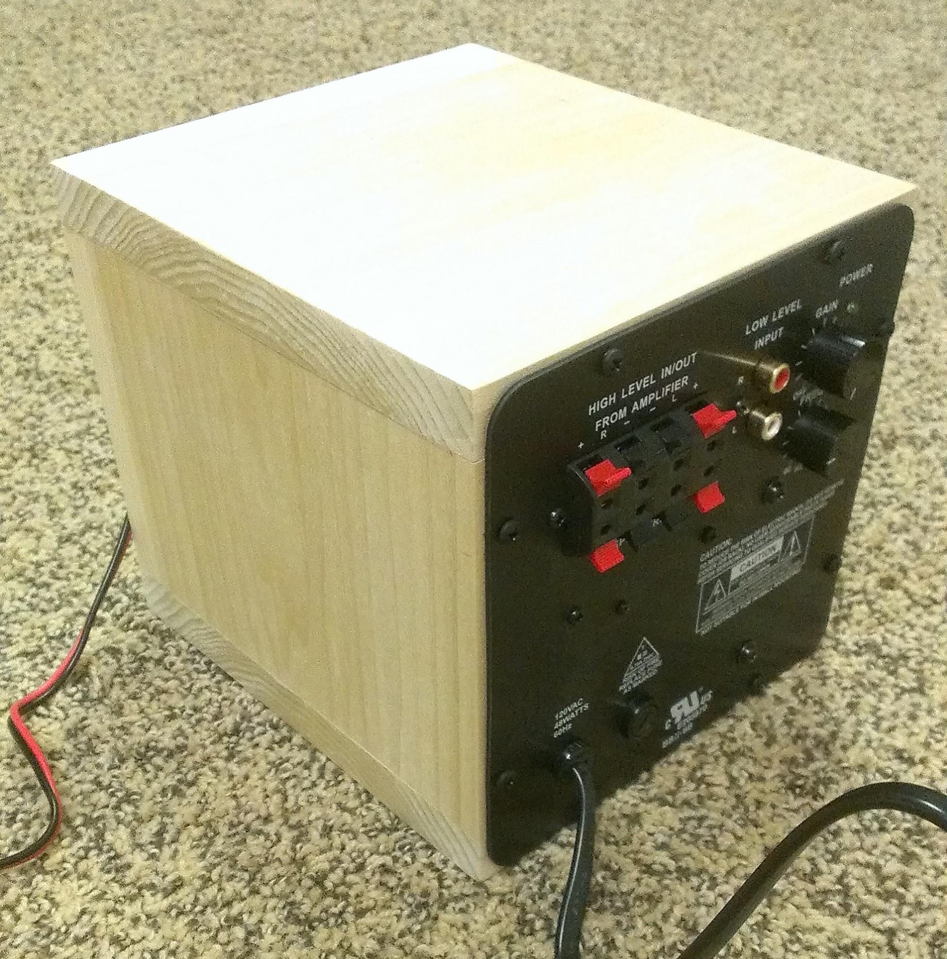

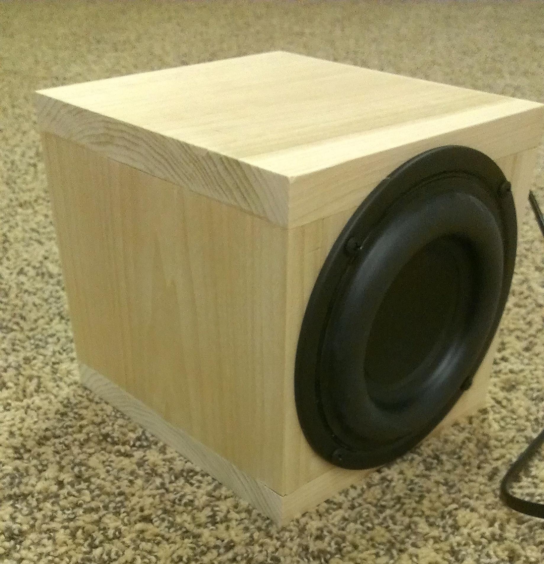

Du lässt das Holz im Baumarkt zuschneiden. Dann muss nur ein Ausschnitt für den Sub und einer fürs Aktivmodul gemacht werden. Manche Baumärkte machen sogar das (gegen Gebühr), ansonsten evtl. einen Freund mit Stichsäge fragen.
Dann nur die Bretter verleimen, Chassis und Modul einschrauben, i.d.R. sind am Modul Steckschuhe für den Anschluss am Chassis. Also keine Lötarbeit o.ä..
Aufwändiger wird es höchstens, wenn es um die Optik geht. Aber unter dem Tisch sollte das nicht der Hauptpunkt sein.

Link dazu hab ich nicht, funzt aber gut in 21x22x27cm bei 19mm MDF (mit 16mm und Verstrebung geht es noch kleiner) und mit 650µF und einer halben Packung Sonofil (zur "Volumenvergrößerung").
Mehr dürfte mit einem so preiswerten 6,5"-Chassis (25,-) kaum machbar sein bei diesen Maßen!
