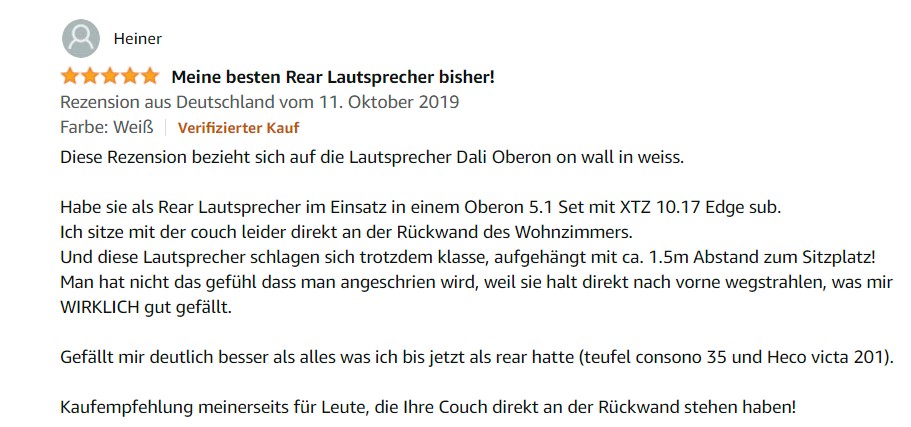

Der Ansatz (preislich ja nicht viel um) auch Rear Oberon On Wall (sicher Vorteil bei Bass und tiefen) auch Rear zu nehmen klingt nicht schlecht ja.
Welche Nachteil habe ich, dass ich sie nicht ausrichten kann in meine Richtung (ala Fazon Sat Kugelgelenk)?
...sollte ich eine Extra schwenkbare Wandhalterung für Rear nehmen oder ist der Vorteil zu vernachlässigen?
Sitze 40cm von wand weg.
Sie strahlen immerhin breit aus und habe das tolle Bassreflexmembran hinten, das dürfte Rear auch ganz tol wirken und vl. wie es beschrieben wird nicht direkte Ausrichtung zum Hörer empfohlen da breit/räumlicher)?
Rezension im Anhang lobt genau das.

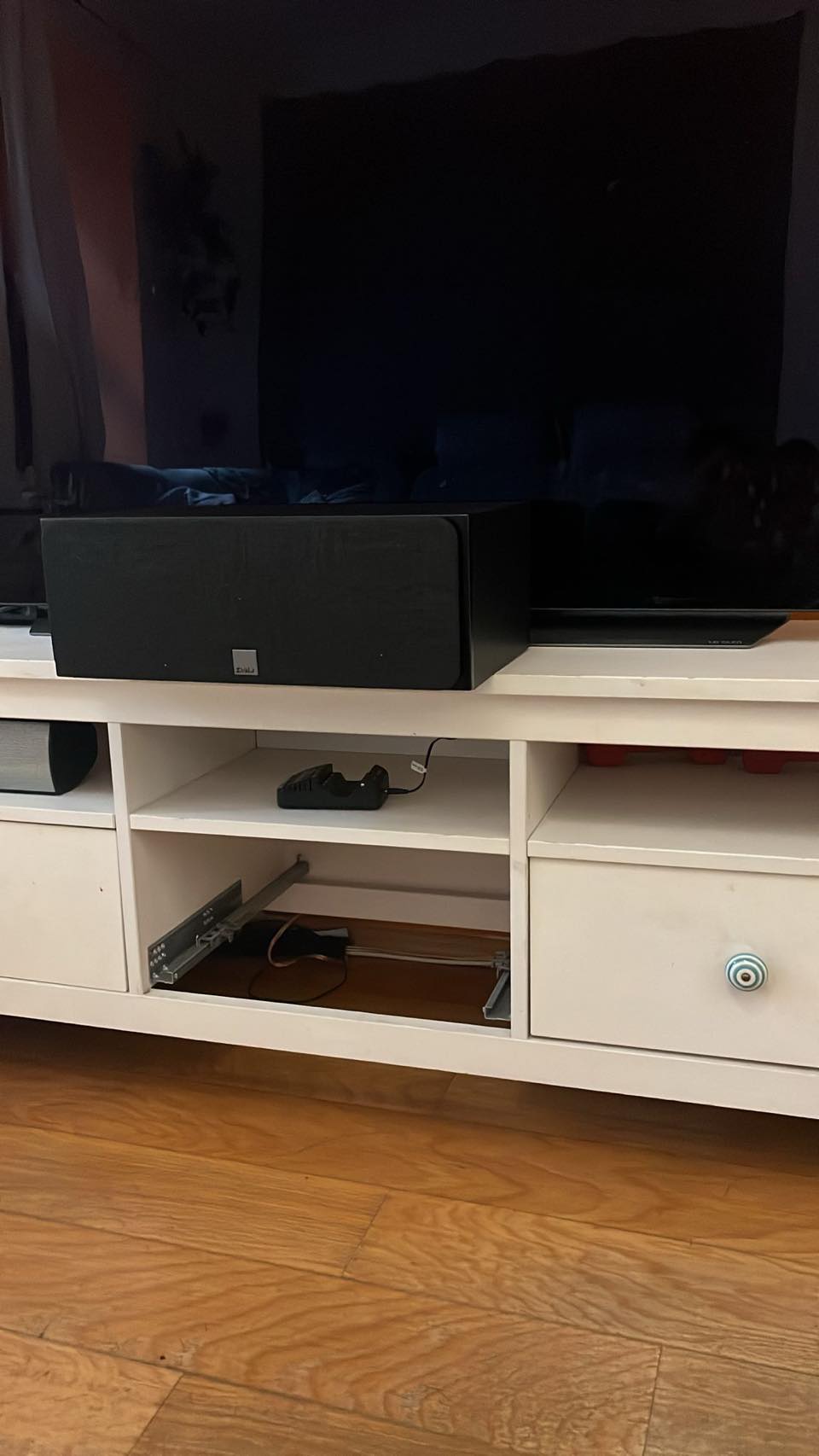

Hab gerade den Dali Oberon Vokal bekommen, wow der ist größer als ich ihn mir vorstelle (1/3), passt aber genau unter dem TV wenn ich die Schublade gegen den Monitor ersetze ;).
Gleiches Maß beim Reciever d.h der kommt auch da rein statt Schublade.
Übrigens es ist die Ikea Hemnes Massivholz TV Bank die im Zentrum der Frontwand steht mit TV drauf.
links und rechts davon das Soundsystem und Center drunter - OK so die Platzierung vom Center oder? (statt Schubladem mitte)
Couch ist nicht sehr hoch, Vocal ist 20cm über Boden mit unterkante (40cm empfohlen las ich).
Versuche ihn bissi nach oben zu richten an der Vorderkante.

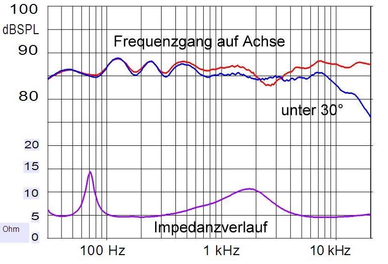

Das sollte man am besten immer selber ausprobieren...
Es gib eben auch LS, die auf Asche (0°) gemessen - zum Beispiel eine Senke irgendwo im Hochtonbereich haben. Hervorgerufen durch eine Interferenz (Auslöschung) über eine Reflexion (des Schalls) an den Gehäusekanten (rechts, links) der Schallwand. Unter Winkel (größer 15°) gemessen und damit auch gehört, kann diese Auslöschung nahezu komplett verschwinden und sich der Frequenzgang linearisieren.

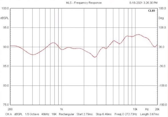

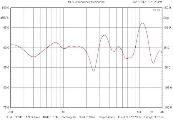

EDIT: Was aber, zumindest bei der Oberon 3 nicht so cool ist, ist die Auswirkung der Bespannung...
