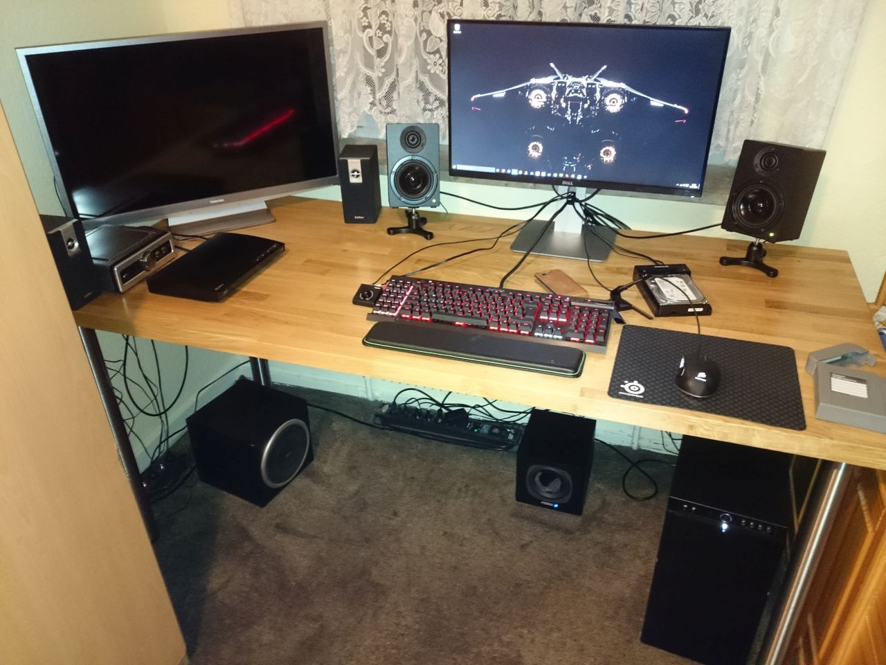

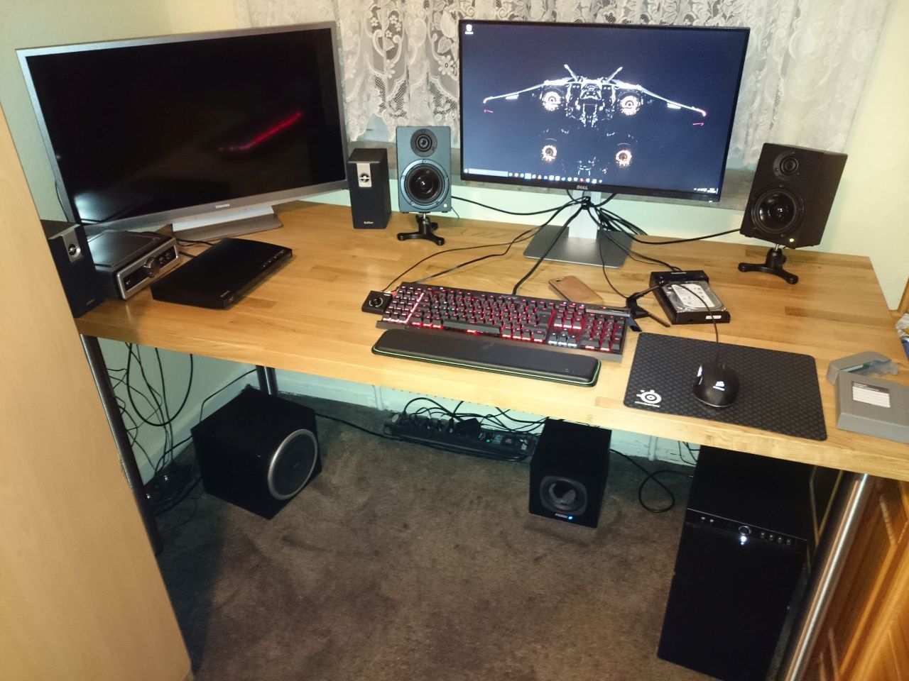

Langzeitupdate: Alles läuft wie es soll, die Abacus klingen wirklich gut und der Submini rundet nach unten ab. Wirklichen Tiefbass und wackelnde Wände brauche ich eh nicht, nur ein wenig Druck um basslastige Musik, Schüsse in Spielen etc. zu untermalen. Das macht er mE sehr gut.
Eine Sache bereitet mir allerdings noch Kopfzerbrechen: Wenn keine Musik spielt höre ich 2-3 mal am Tag ein kurzes, leises Pfeifen, als wenn Luft entweicht. Meine Vermutung ist, dass es die Lautsprecher sind, da das Geräusch mal von links, mal von rechts kommt. Kann das sein und wenn ja, ist das normal oder sollte ich besser mal den Hersteller anschreiben?
Danke für die Rückmeldung! Sieht sehr gut aus.
Einzig mit dem Sub hätte ich Angst dass ich die Membran mit dem Fuß erwische. Sitzt zu da weit genug weg?
Zu deinem Pfeifen kann ich leider nichts sagen.
