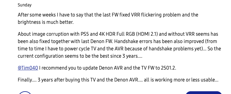

Hier mal eine Äußerung wo die Firmware sein Problem auch behoben hat.

Ja die ersten Exemplare hatten Probleme, so ein altes Modell sollte aber nicht mehr im Handel stehen.
