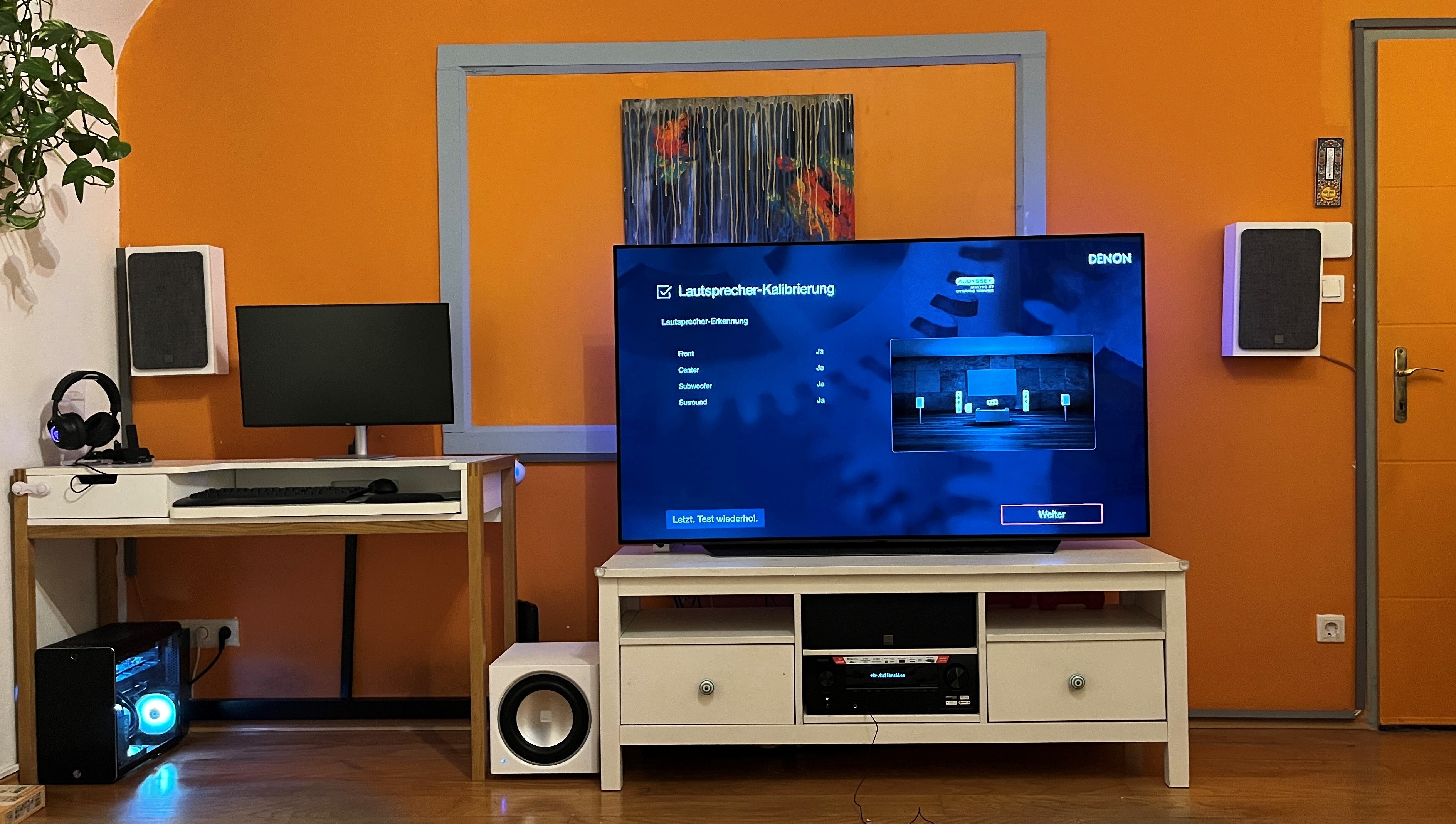

Anbei ein Bild der Heimkinofront für euch!

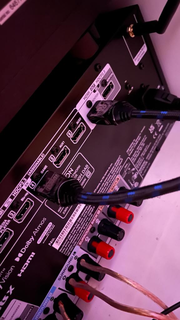

Michi777 schrieb:
Liebe Community!
Hab nun alles beisammen (Rear kommt heute) und gestern aufgebaut, verkabelt und grob abgestimmt.
Konnte den AV Receiver & Centerlautsprecher perfekt zentriert in die Kommode sogar übereinander unterbringen.
Rückwand entfernt und 3cm Abstandhalter dazwischen für bessere Temperaturableitung in diesen engen Verhältnissen angepasst und als Joker (sollte es mal zu viel Hitze geben) kommt hinten ein USB Lüfter dran.
Wärme ist die größe Gefahr für einen AVR, 3 cm ist zu wenig. So wird der Dir über kurz oder lang sterben.
https://support-de.denon.com/app/an...sreichende-belÜftung-bei-produkten-in-regalen
Michi777 schrieb:
1)FREQUENZABSTIMMUNG
Da der Center Vokal (genannten Frequenzbereich 47Hz-26kHz) noch stärker ist und tiefere Frequenzen in seinem Bereich hat und diese auch kraftvoll übertragt, wollte ich fragen
a)Ob ich dem Center z.B. mit einer tiefer möglichen Frequenz von >60Hz? versorgen soll (Speaker 20Hz höher), gar Vollspektrum?
b)Welchen Frequenzbereich soll ich bezüglich möglichst gutem Heimkinoerlebnis den Speakern Oberon On Wall geben (haben angegebenen Bereich von 55Hz-26kHz) - >80Hz?
Bei der Größe würde ich alle bei 80 Hz trennen. 60 könnte man noch ausprobieren, ob es klanglich eine Verbesserung gibt. Vollspektrum geben die nicht her, weder Center noch OnWall.
Michi777 schrieb:
a)Macht es Sinn den Teufel CM500SW als 2.Subwoofer anzuschließen und in ähnlicher Reichweite (rechts von TV) zu platzieren oder klingt das aufgrund der Verschiedenheit nicht gut?
Probier es aus. Auf den ersten Blick würde ich sagen kann der 2800H die zwei Subwoofer getrennt ansteuern, was für die Einmessung in dem Fall wichtig ist.
Michi777 schrieb:
3)ETWAIGE KORREKTUREN DER MIKROFONABSTIMMUNG
z.B. hat die Abstimmung die Impendanz (Subwoofer 30% aufgedreht am Wooferregler) auf -10dB gestellt, was ja ein ziemliches zurückdrehen ist.
Was wäre ein logischer Impendanzwert für mein Setup beim Woofer?
Das ist nicht Impedanz, sondern der Pegel. Impedanz ist ein Widerstandswert. Da kann man auch nichts sagen, das ist ein Ergebnis der Einmessung. Wenn der Bass so passt, dann lass es, ansonsten dreh den Regler am Subwoofer etwas höher. Ich habe bei Audyssey immer etwas den Bass erhöht, das Ergebnis der Einmessung fand ich zu mau.
Michi777 schrieb:
4)LAUTSPRECHER GROß/KLEIN
Ist in meinem Setup ein Lautsprecher auf groß oder Vollspektrum zu stellen oder alle klein (Center?)?
Klein, ist ja keiner Vollspektrum (das wäre bis unter 40 Hz gehend). Damit wird dann der Bassanteil auf den Sub geleitet.
Reaktionen: ExBergmann, xybit und Michi777

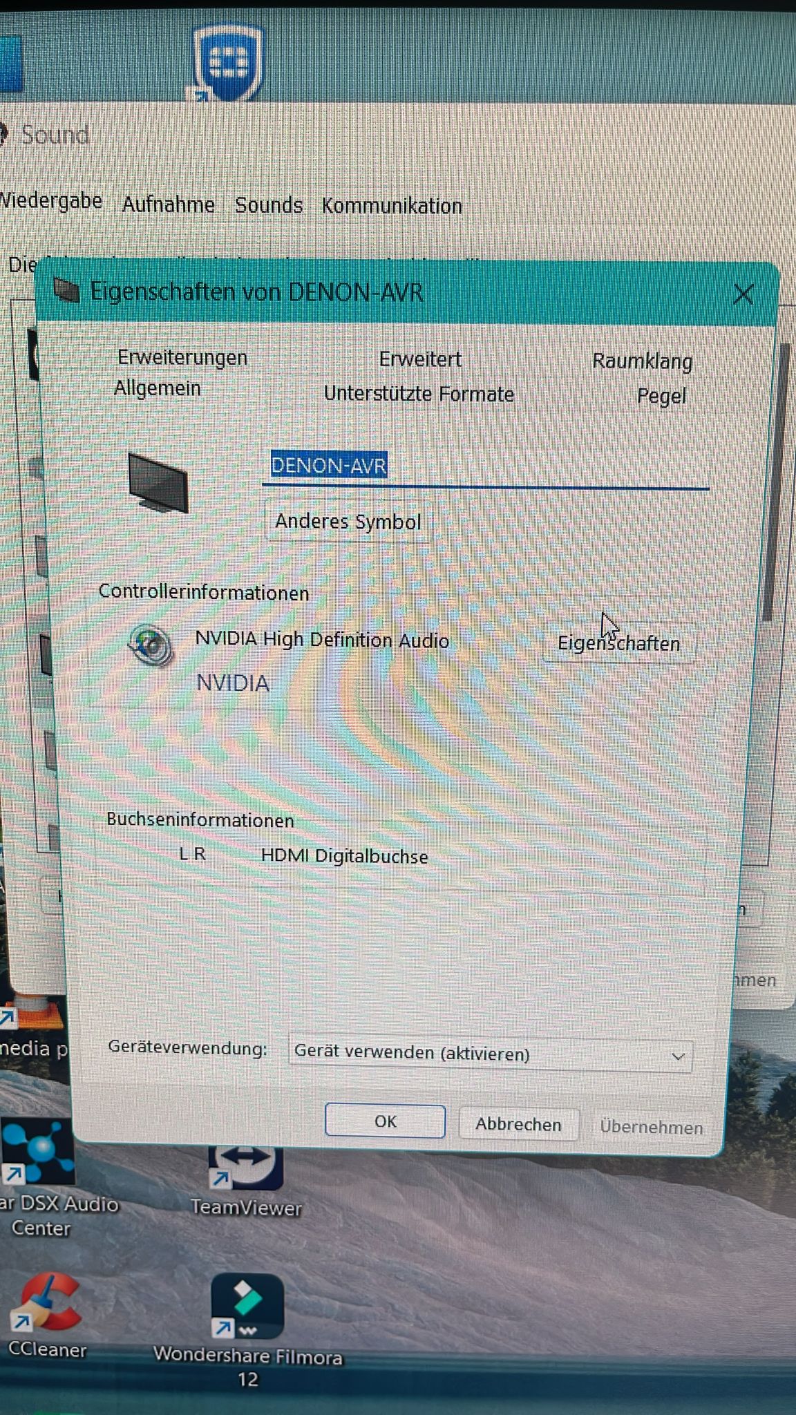

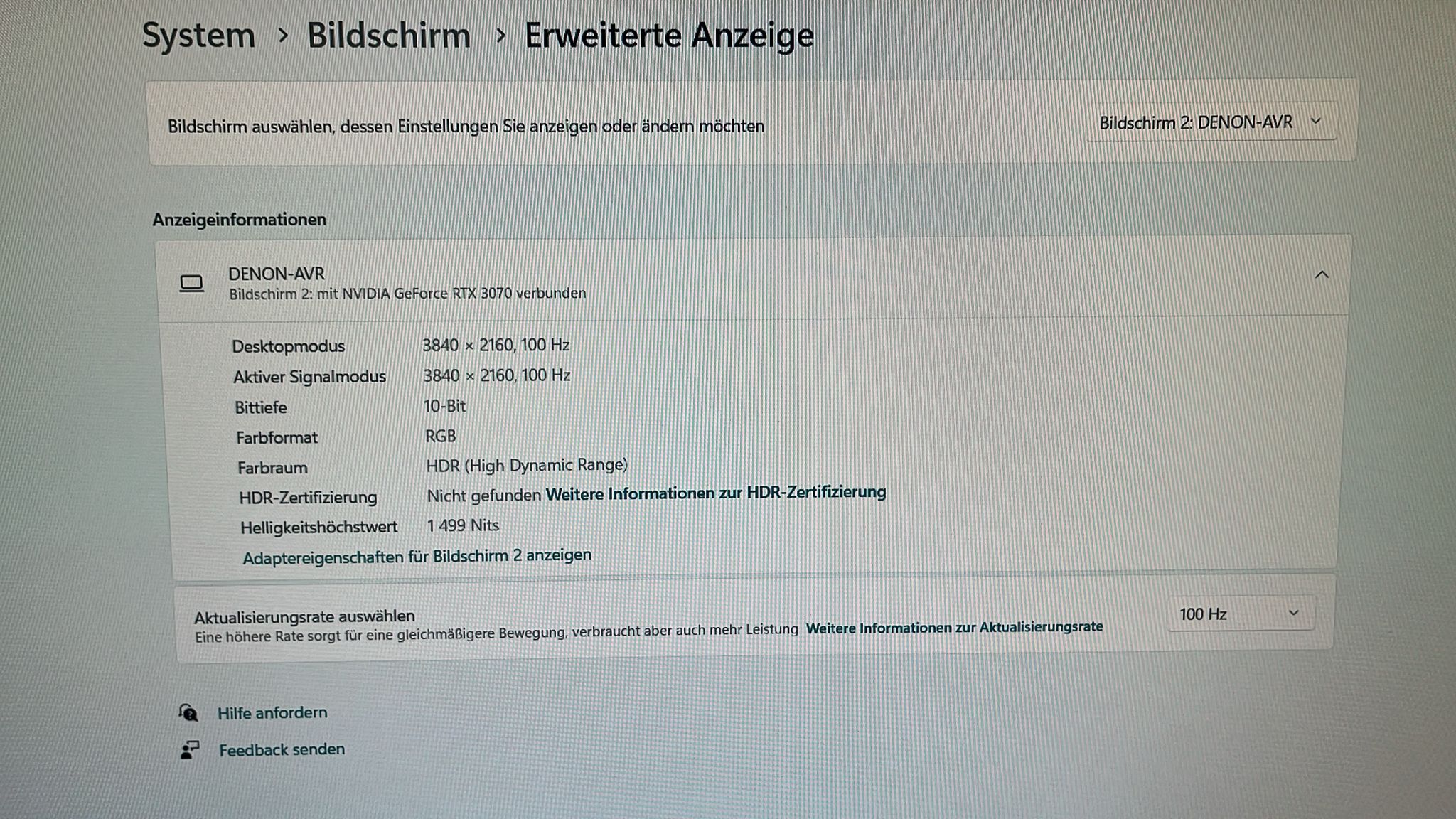

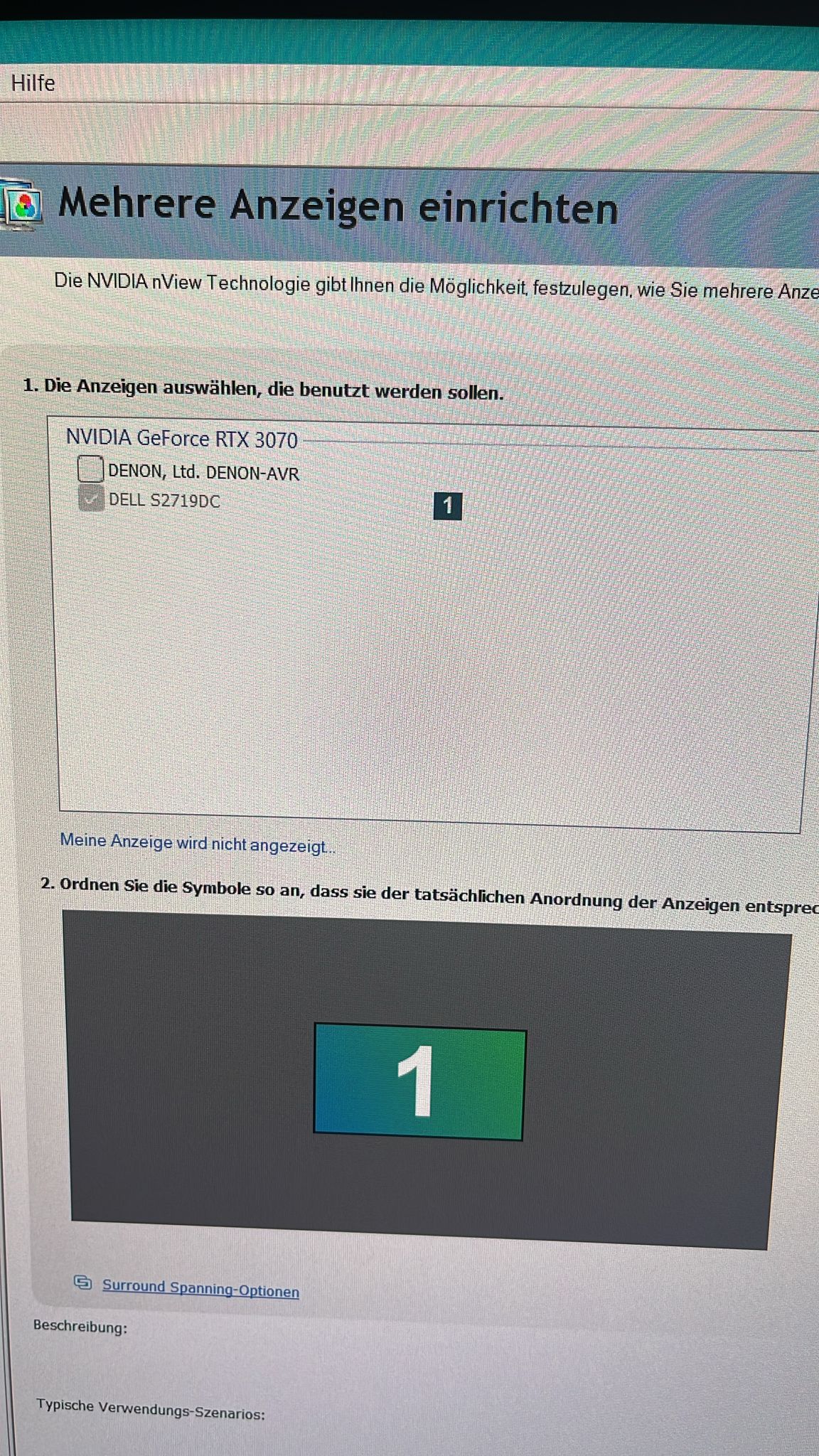

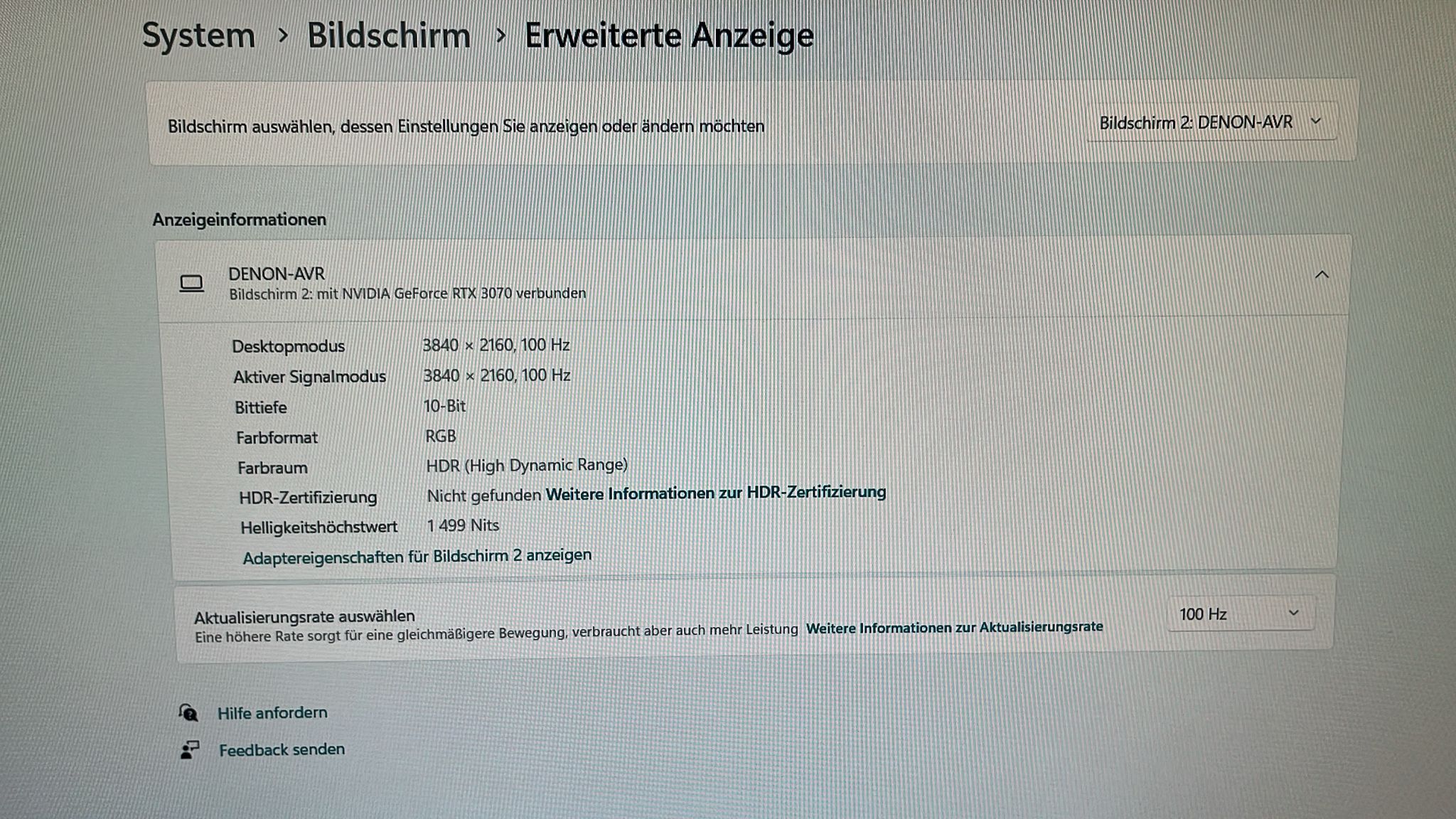

1)PC Sound wenn TV ausgeschaltet ist (ohne Bild kein Ton bei HDMI ja die Regel)
Gibt es eine andere Variante, oder das Beste wenn ich den PC per Toslink anschließe extra?
Bild erweitern/spiegeln kann ich nicht wenn TV aus und Reciever nur an.
Habe bereits neu installiert der Grafiktreiber im abgesticherten Modus mit Uninstaller Tool.
Bilder dazu im Anhang!

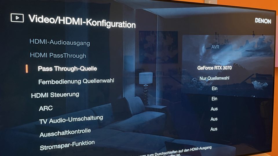

2)
Wenn ich den TV ausschalte, geht auch der AV Reciever aus und wenn ich den TV einschalte bleibt er ausgeschalten und muss extra eingeschaltet werden, was ungut ist.
Was muss ich machen dass der Denon AV sich automatisch einschaltet mit dem TV?

Michi777 schrieb:
2)Wenn ich den TV ausschalte, geht auch der AV Reciever aus und wenn ich den TV einschalte bleibt er ausgeschalten und muss extra eingeschaltet werden, was ungut ist.
Widerspricht das nicht dem, was du eigentlich willst, nämlich Ton wenn der TV aus ist? Wenn dein Receiver an ist, hast du den Ton, dann brauchst du auch kein TosLink oder ähnliches, wenn du deinen PC per hdmi verstöpselt hast :)

Michi777 schrieb:
4)Die Mikrofonabstimmung ergab >40Hz Frequenztrennung bereits für die Speaker.
Hat das einen Sinn oder ist das einfach falsch und muss auf >80Hz idealerweise korrigiert werden?
Probiere es aus, was am Besten klingt. 40 oder 60 oder 80. Dein Mikro kann nur Töne messen, nicht hören

Hallo!
danke für deine Antworten!
Reciever geht ein wenn ich TV einschalte, das passt.
Wenn ich PC einschalte und TV ausgeschalten ist, ist der Reciever nicht anwählbar auf meinem PC.
...gegenüber bei meinem Cousin mit Marantz, geht es bei ihm schon und laut deiner Aussage sollte es auch ohne Bildübertragung gehen bei Denon.
Hab da bei Denon ein Ticket offen und derweil via Toslink diesen Fall gelöst.
Ja finde 60Hz Center und 80Hz Speaker ganz toll, dürfte passen.
