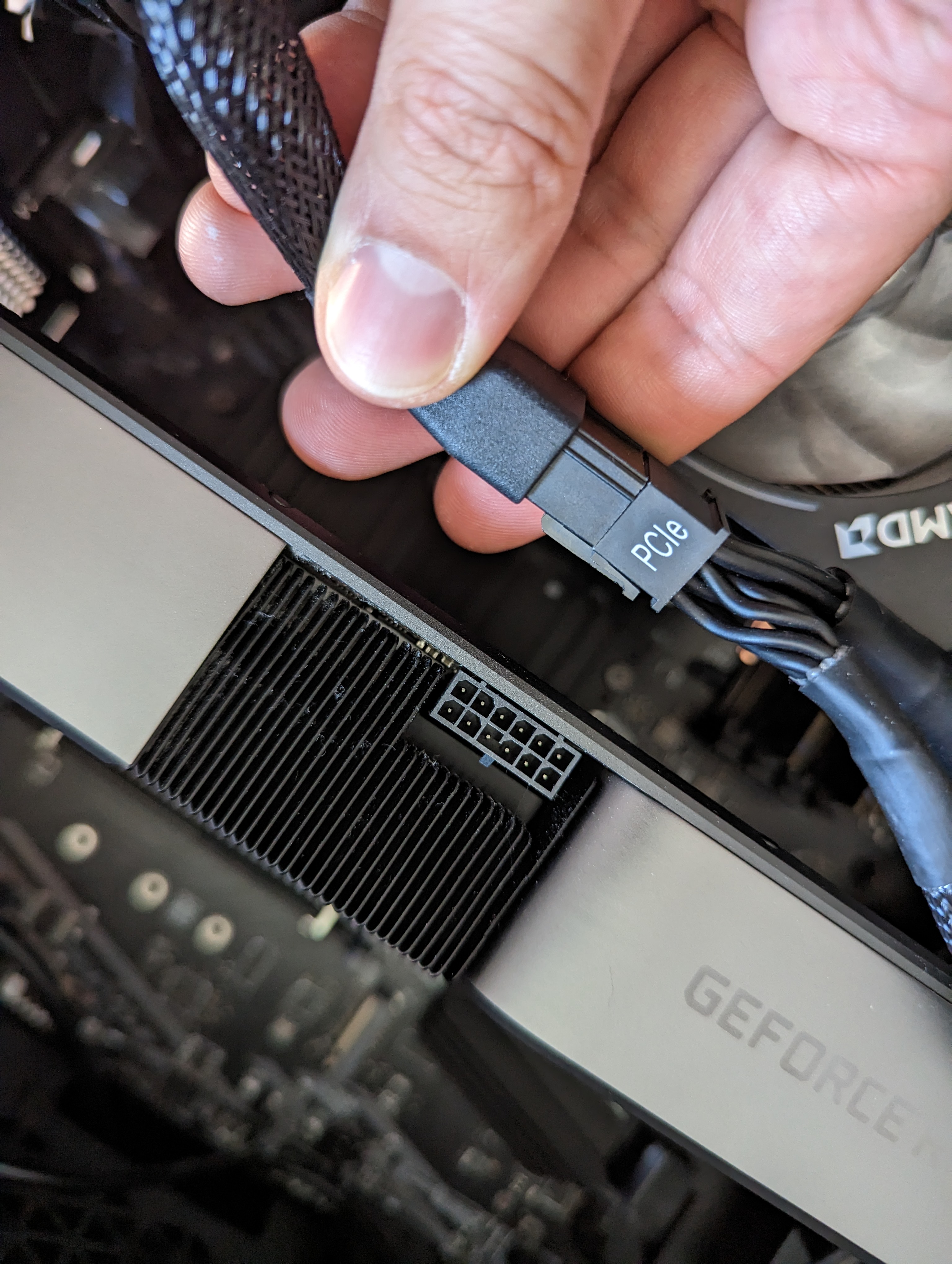

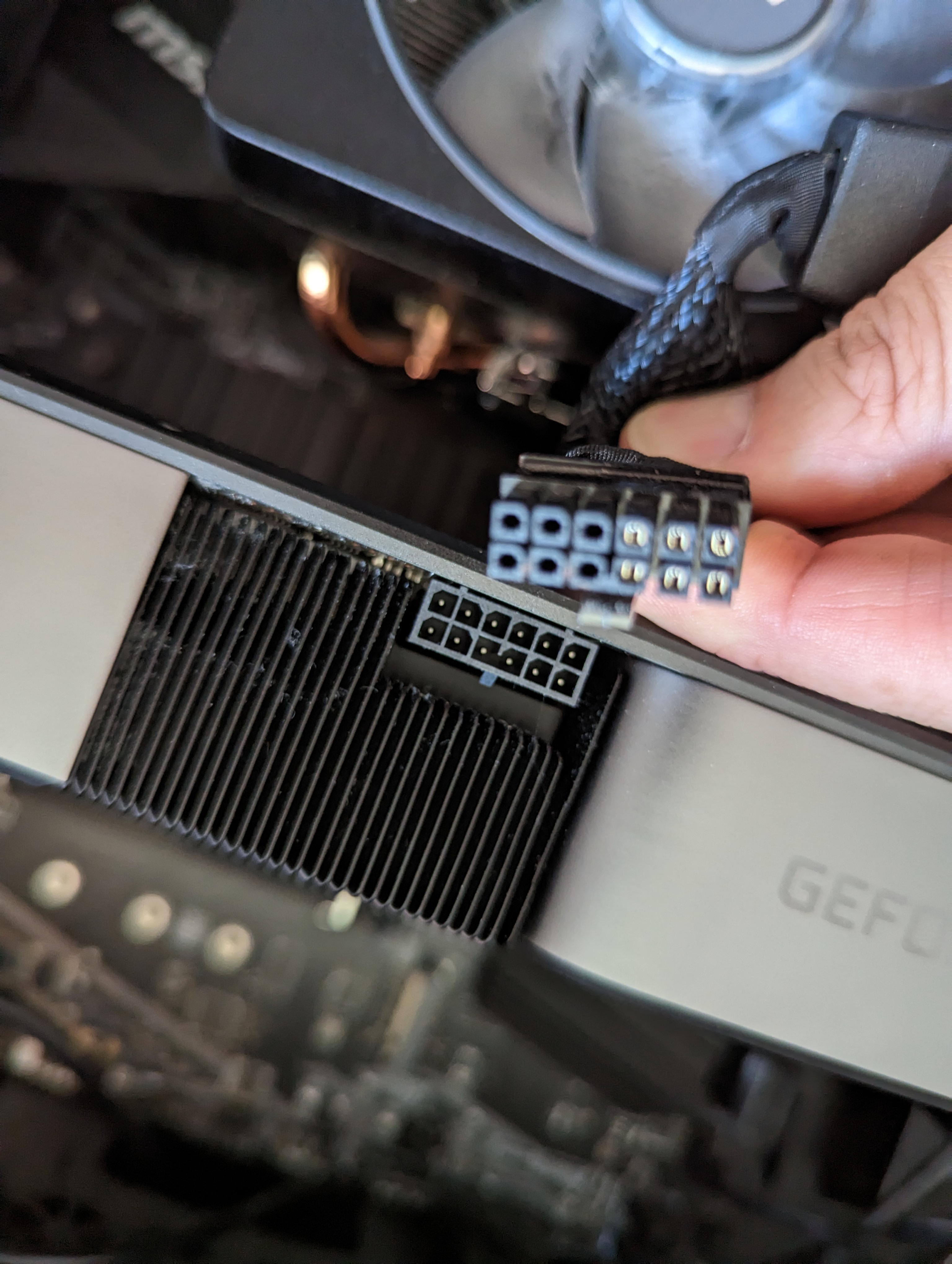

Währenddessen habe ich meine 3070FE ausbauen müssen (mehr Platz zum arbeiten), dabei ist mir wieder aufgefallen, wie "merkwürdig" die Stromversorgung ist.
Denn die 3070 hat ein 12PIN Anschluss, der beiliegende Adapter geht auf ein 8 PIN PCIE Anschluss.
Soweit so gut, aber der Adapter mit den 12Pin ist "innendrin" nur mit 6Pin belegt.
(Bilder im Anhang)
Weiß hier jemand, ob das so richtig ist?
