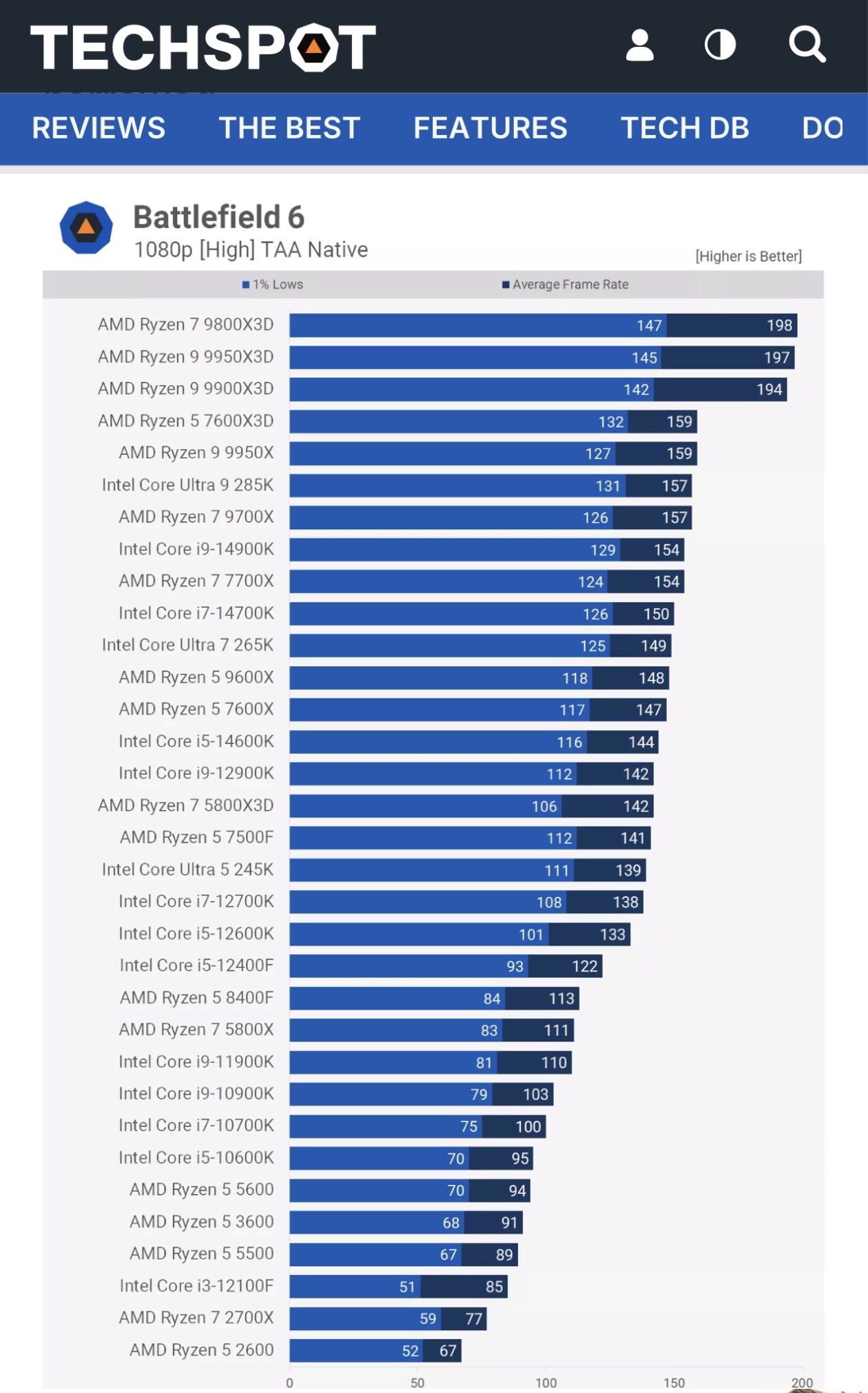

5500X3D würde ich empfehlen, kostet ca 200 Euro. Da limitiert eher die GPU in BF6.

Stenner schrieb:
Ich habe mir gerade den 5600X gekauft
Wieviel hast du dafür gezahlt? Einen 5700X gibts in der Tray Variante schon ab 155€, das wären im Preisvergleich nur 15-30€ mehr als der günstigste dort gelistete 5600X.
Nur falls du es hier überlesen haben solltest: Mit dem 5600X war ich speziell was Bf6 angeht nicht wirklich zufrieden mit der Performance, der 5700X lief dank der zwei Kerne mehr deutlich runder.
Wenn du den 5600X nicht irgendwo super billig geschossen hast würde ich den eher stornieren und den überschaubaren Aufpreis für einen 5700X zahlen.

@Xes Ich hab einfach im günstigsten Shop bei Geizhals und idealo gekauft, für 128€ die tray version. Ich habe deinen Post auch erst danach gelesen, daraufhin habe ich bei youtube "bf6 5600x vs 5700x" gesucht und da sah man auch ca. 20fps mehr. Das hat mich dann minimal geärgert, aber in dem shop gibts keinen gescheiten Widerruf Button, und ans Telefon ist keiner gegangen. Ich schreibe wohl eine E-Mail und frage ob das noch geändert werden kann :-) Aber falls nicht, auch kein Weltuntergang.

Widerruf kriegen die meisten Shops nicht hin. Aber im Zweifel parallel einfach einen 5700X bestellen und den 5600X zurücksenden oder Annahme verweigern. Retoure funktioniert bei den Shops meiner Erfahrung nach immer sehr zügig.
Glaube dass sich für BF6 die zusätzlichen beiden Kerne lohnen.

Nimm den 5700x. Ist ein guter FPS Sprung. Der 5800x3D kostet viel mehr und ist nicht viel schneller, liegt an der schlechten Grundleistung der 5000er.
