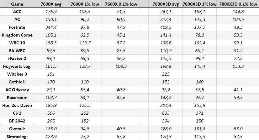

Um hier noch was einzuwerfen:
Ich hab durch Black Friday meinen 7600x durch einen 7800X3D getauscht.
2x 16 GB Kingston 5600 CL36, der auf 6200 CL30 mit halbwegs optimieren Timings läuft und der 7600x war auch am Anschlag mit PBO +200.
GraKa: 3080
Alle Tests im CPU Bottleneck (weit genug reduzierte Auflösung, aber hohe Settings (keine Presets, sondern einfach meine optimierten Settings)).
Ich hab Hogwarts Legacy leider nicht mit RT getestet, sondern hab nur das aktuelle Savegame irgendwo im Keller von Hogwarts geladen und 30 Sekunden lang auf der Stelle gestanden.
Aber vielleicht nützt es trotzdem was.
Ich würde für das Spiel definitiv nichts kaufen, außer vllt auf 32 GB aufzurüsten.
PCIe 5.0 braucht niemand außer Leute die täglich Terabytes bewegen oder sich die umgebauten Laptop GraKas kaufen wollen mit kastrierten PCI Lanes.
Wie jemand schon schrieb: eine 4090 läuft auch nahe der Messtoleranz mit PCIe 3.0!
Die Performance von 5600X auf 7600X ist allerdings ganz nett. Ich würde daher entweder RT deaktivieren/reduzieren und entspannte FPS genießen oder direkt einen 7800X3D kaufen.
Ob's wirklich ein x670 sein muss, weiß ich aber nicht.
Ich hab nur ein Gigabyte B650 Gaming X AX und bin komplett zufrieden.
