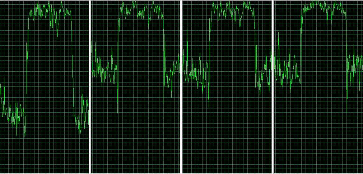

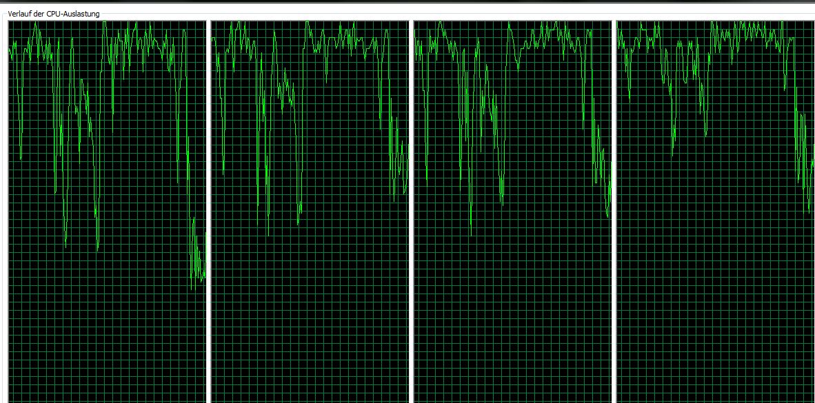

Also laut den Screenshots dreht die CPU schon ziemlich am Limit,
dafür das es nur kurz 2 Spiele waren.
