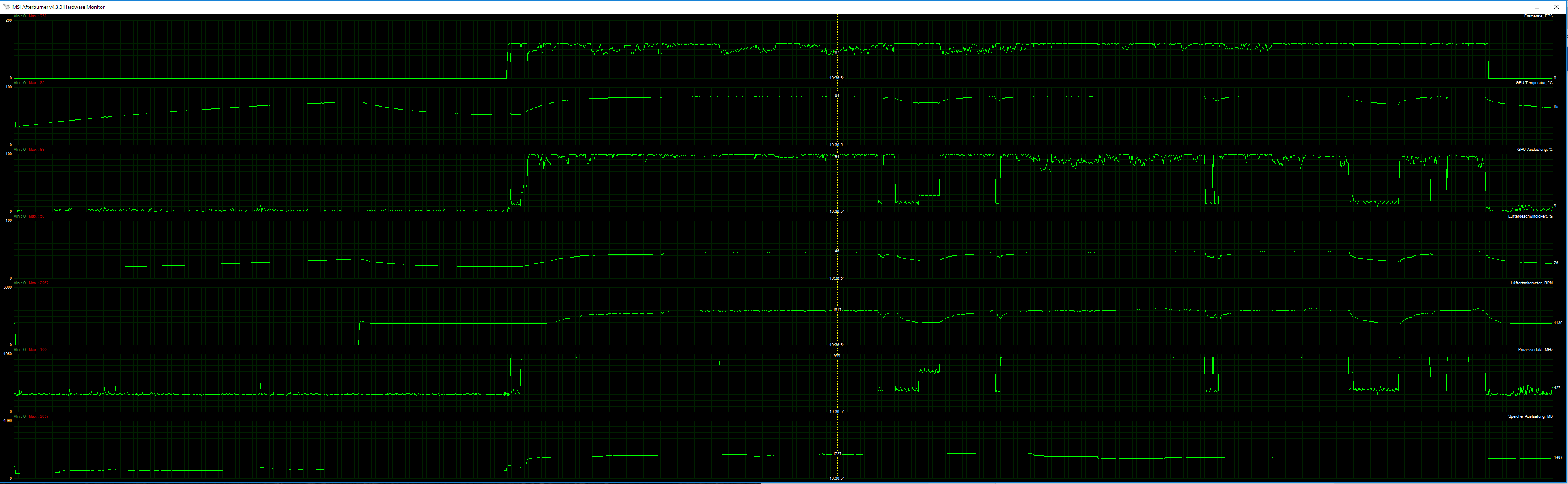

Ich selber hab eine 290 tri-x und hab alles gemacht, inklusive semi-passiv mod und ich bin zufrieden. Bei mir ist nichts zu hören und ab ~75° gehen die Lüfter an.
Unter Furmark gibts maximal 88°, vorher mit normaler WLP ist er dabei an die 94° gekommen und drosselte.
Realszenario Spiele: vorher: ~92°//50-60% maximal und jetzt pendelt es zwischen 83/84°//46% konstant afterburner.PNG

Etwa wie im Anhang würde ich die Kurve einrichten (im <50° Bereich so niedrig wie möglich, falls semi passiv möglich ist), damit ist man bis 80°/39% recht leise und ab dann wird es leicht hörbar, aber nicht störend und pendelt sich dann letztendlich wie schon erwähnt bei 46% ein - was ich nichtmal ohne Headset als störend empfinde :)
