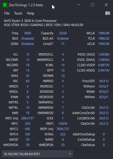

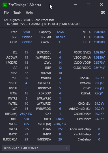

Snake57 schrieb:
auf der bestätigten Kompatibilitätsliste von Asus ausmachen.
Die QVL kannst ignorieren. Hab das Crucial Ballistix Kit hier laufen:
