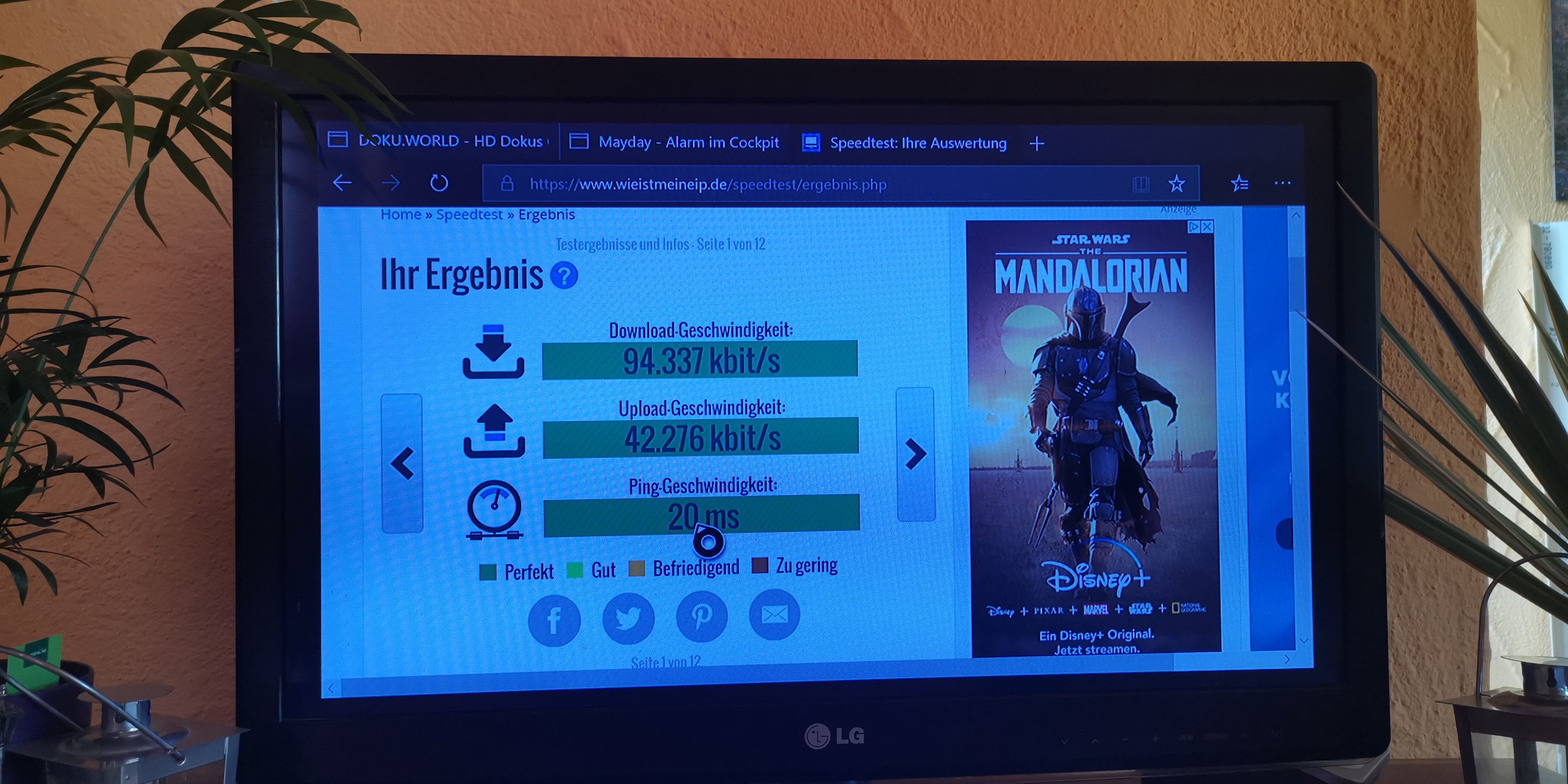

100%ige lan anbindung, dlan nutze ich nur für lokale lan spiele mit meinem bruder. Mainboard kannst du der Signatur entnehmen (msi b450 Tomahawk max) und router is fritzbox 7590QO. Und die Lösung des anderen forums klappte auch nich... Mit reicht es jetzt, nehme mal n 1-2m lan kabel und stöpsel meine Xbox One S am router per lan an und messe, und schau mal was raus kommt, denn wenigstens dein tipp mit den adern ist sehr hilfreich. Mich wundert nur eines: ist der pc auf auto. Gestellt für Geschwindigkeits wahl macht er das wie in dem test oben der als "gerade eben" angegeben ist, als ich gestern nacht sner mal auf 100mbits Vollduplex geschaltet hab war er bei Download und upload auf exakt dem selben ~(9400kbits) also wunderts mich wieso er da auf 10000kbits kommt aber auf automatisch garnicht über 2000 kbits... Mal sehen was die xbox ausspuckt
Muss los..... Lag echt sm kabel.... Möchte erstma sry sagen das ich das nich geglaubt hab, aber naja, was hätte ich anders machen sollen? Wenn er vollen Download anzeigt geht man davon aus das kabel wäre ok, die Lösung/antwort von Myron war dann die rettende hand, durch ihn kam ich auf die idee mit der Xbox. Echt sry nochmal leute, auch sry allgemein ans Forum, aber nach 3 Tagen trial and error bin ich einfach übergekocht... Im Endeffekt war ich der depp nicht ihr
