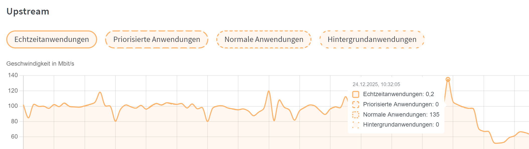

Kann man der Fritz Box in Upload Speed vertrauen ?
therealcola
Sep. 2020
2.395
Tarif selbst ist nämlich 1000 down 50 up Kabel
und normale Speed tests zeigen auch nur 50 mbits upload max
schätze mal die ungewöhnliche Erhöhung ist einfach packet loss?

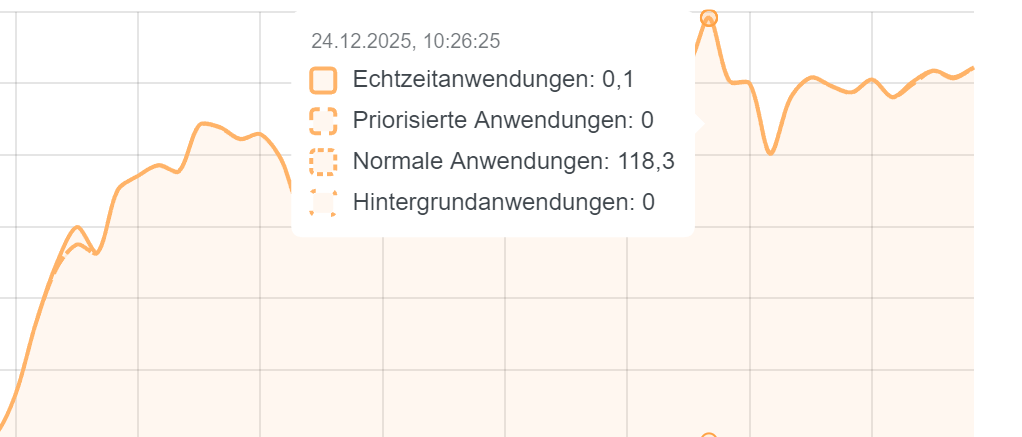

Wenn 50 mbits upload max sind warum können auch 135 mbits upload da stehen? Packet Loss oder?
Interessant das es scheinbar auch über eine "längere" Dauer um die 100mbit/s sind.
Welches FritzOS ist installiert? Bei mir sind es nämlich Balken in dem Diagramm^^

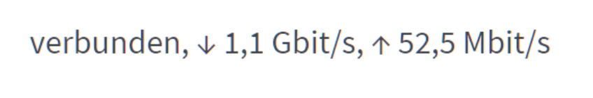

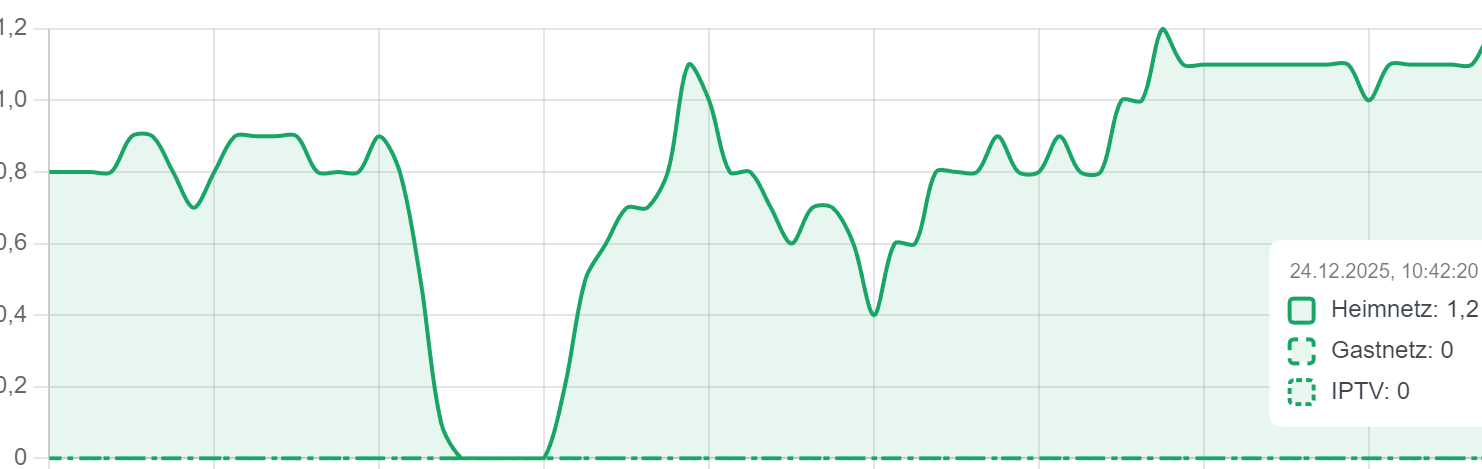

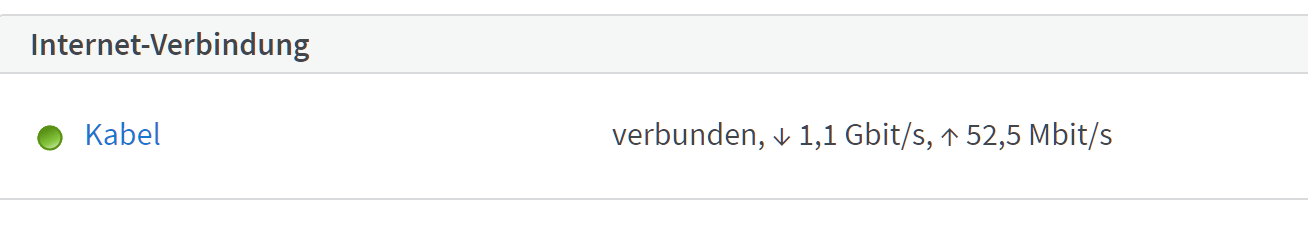

Das versteh ich nicht. Liegen jetzt 140mbits Upload an wenn da 140mbits upload stehen oder sind die Werte Fake? Weil die Verbindung selbst ist ja ausgehandelt
geht auch auf 1,2gb obwohl 1,1 ausgehandelt ist ja klar
ich glaub irgendwas stimmt da nicht so ganz

Ich schätze, das ist entweder ein Anzeigefehler oder die Fritzbox zählt den Traffic vom internen Switch mit. Schau doch mal parallel im Taskmanager, was da beim Upload angezeigt wird.
Ist doch wie bei DSL, wenn du zwar einen 100/40 Anschluss geschaltet bekommst vom Netzbetreiber, weil es nicht anders geht, aber nur einen 50 MBit/s Vertrag hast. Dann teilt dein Anbieter deiner FB, nachdem der DSL Sync abgeschlossen wurde und die PPPoE Verbindung aufgebaut wird: Hey, der Typ hat nur einen 50/10 Anschluss, also bremse das ein.
Du hast dennoch einen 100/40er DSL Sync anliegen, der aber irgendwo dann eingebremst wird, so das du immer 50/10 hast.

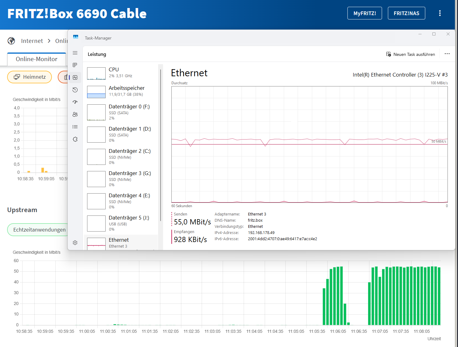

Das scheint ein Bug der Fritzbox, bzw. dessen OS zu sein.
Den bei mir mit meiner 6690 und 8.20 scheint es zu passen.
Habe auch 1000/50 MBit/s gebucht.
