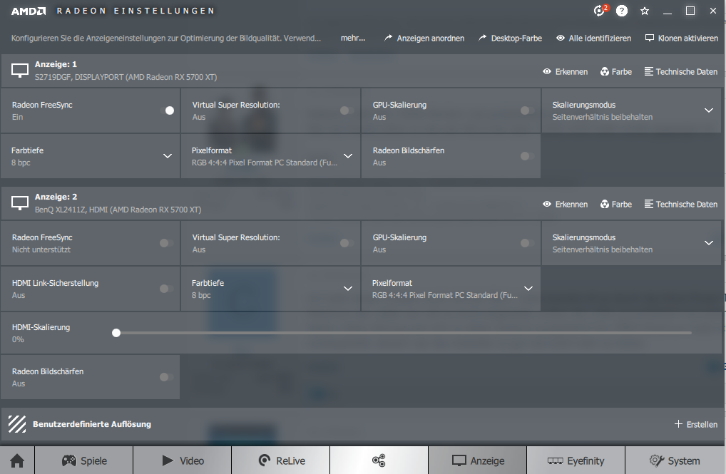

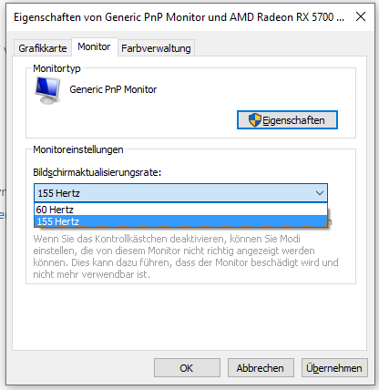

Ingame würde ich dann dennoch die 155Hz nutzen. Gibt es eine Möglichkeit hier automatisch von 120Hz am Desktop auf 155Hz ingame umzuschalten?
Bzw. habe ich weder in den Radeon Treibern noch in den Windows Einstellungen eine Option für 120Hz gefunden:

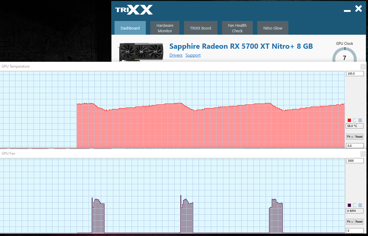

Ich hab das ganze mal versucht mit HWinfo zu visualisieren --> siehe Anhang.
