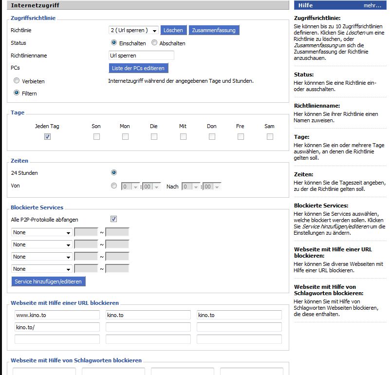

ich habe einen wrt320n mit d-wrt firmware drauf.
jetzt teile ich das netzwerk mit meinem nachbarn, und würde gerne kino.to usw sperren.
in wie weit das jetzt illegal ist oder nicht, lassen wir mal aussen vor.
ich habe es schon versucht aber, irgenwie klappts nicht

log dich mal auf den router ein und lass dir die iptables anzeigen. da müsste der url kram mit drinstehen.
wie wird die sperre umgesetzt ? MAC? IP ?
also ich hab grad mal eingestellt via IP und es hat prima geklappt.
die iptables regel lautet
Code:
Chain advgrp_1 (2 references)
target     prot opt source               destination
REJECT     tcp  --  anywhere             anywhere            tcp WEBSTR match ho
st www.kino.to<&nbsp;> reject-with tcp-reset
sowas muss denn bei dir auch auftauchen

also ich kann das auch per mac machen, was wohl auch besser wäre, oder?
also nochmal, ich habe versucht kino.to durch die mac zu sperren(siehe oberes bild) aber funktioniert nicht(ich habe auch die ip meines computers eingegeben.
also bie mir klappt per ip. wie gesagt, schau mal in die iptables rein...ich benutz übrigens das 160N modell . . .dürfte da aber keinen unterschied machen. vll is deine FW version fehlerhaft. welche version wäre dies ?

ich hab das mit iptables probiert mit putty, aber da komm ich nicht rein.

wiso kommstn nicht mit putty auf den router ? kannste aber den befehl auch uebers webinterface laufen lassen unter administration . .
also ich hab jetzt mal ein fw-downgrade gemacht und nun funktioniert der interne filter auch, aber opendns ist echt die beste idee bisher.
