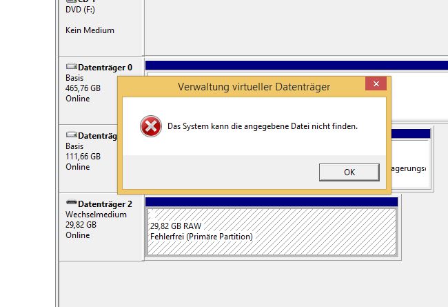

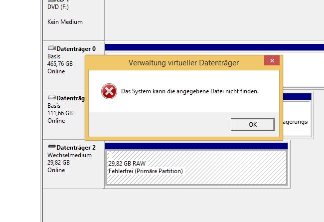

Unter Datenträgerverwaltung wird der Stick angezeigt.
Ich vermute er wird nicht im Explorer angezeigt, weil er kein Laufwerksbuchstaben hat.
Es ist aber nicht möglich den Stick ein Laufwerksbuchstaben zu geben oder ihn zu formatieren.
Fehlermeldung bei Laufwerksbuchstaben-Änderung und Formatierung:
An anderen PCs wird der Stich auch nicht erkannt.
Habt Ihr noch Ideen?

Weiß nicht ob es hilft, aber das kannst du probieren:
- CMD
- "diskpart"
- "list disk"
- "select disc x" x = index des USB-Sticks in der liste
- "clean"
- "format fs=fat32 quick"
dann sollte er formatiert sein und wieder funktioniern.

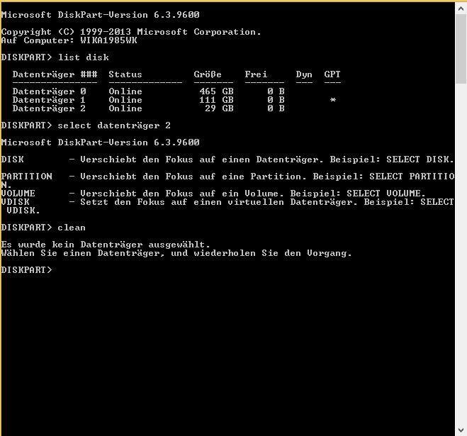

Es funktioniert aber leider auch nicht.
Meldung:
Es wurde kein Datenträger ausgewählt.
Habe ich aber..

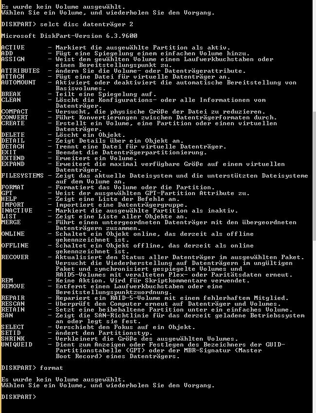

Hier noch ein Versuch.
Es wird jetzt mehr angezeigt, aber es geht auch nicht.
Du musst "select disk 2" eingeben.
yop wie Silence schon sagte - auch in der GER version mit englischen funktionen arbeiten
Edit: schreibs genau so:
- "cmd"
- "diskpart"
- "select disc 2"
- "clean"
Also wenn man "clean" eingibt,ist die Partition auch weg.
Richtige Reihenfolge:
1."list disk"
2."select disk <Datenträgernummer des USB-Sticks>"
3."clean"
4."create partition primary"
5."select partition=1"
6."active"
7."format fs=fat32 quick"
8."assign"
Pünkt 6 kann man weglassen,sofern ,man nicht vom Stick booten will.

Yeah Danke an alle
Mit bezelbube´s Reichenfolge geht der Stick wieder.

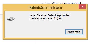

Diese Meldung bringt mir Windows, wenn ich den Stick anklicke. An 3 verschiedenen PC's ist es genauso.
Könnt ihr mir helfen?
