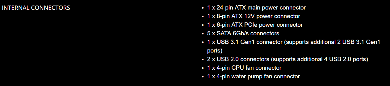

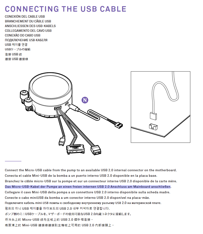

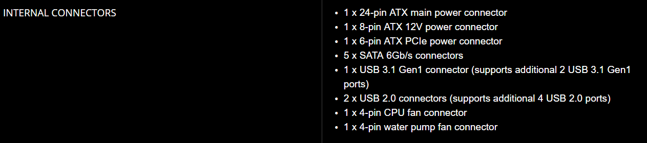

Danke erstmal, wollte jetzt gucken welchen anschluss ich habe und bin mir jetzt nicht ganze sicher, hier steht doch auch dass ich usb 2.0 anschlüsse haben müsste, oder? kann man irgendwo einsehen wo die sind?

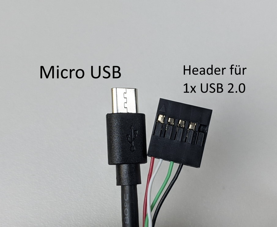

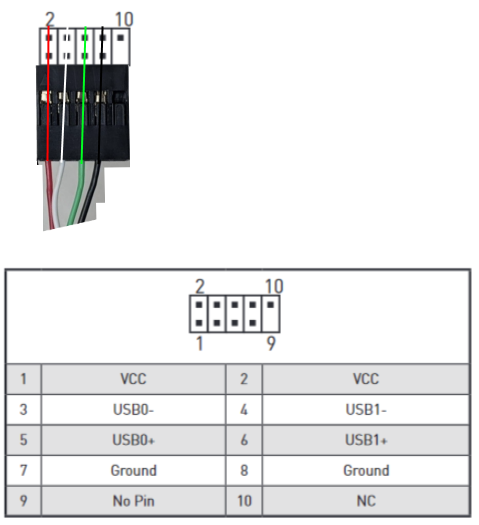

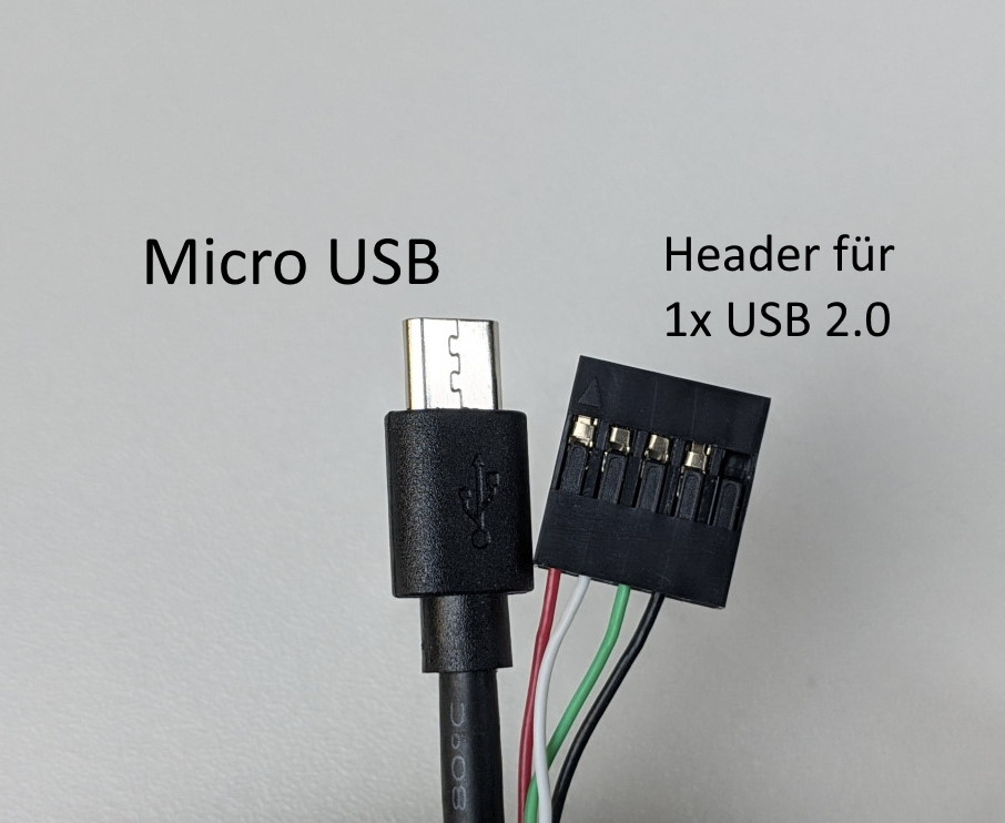

Hi Leute,
das Kabel hat nur 4pins - total blöd.
Deswegen hat man quasi die Möglichkeit es falsch anzuschließen.
Schwarz ist immer Ground (GND)
Verständlich ?
Würde es einfach oben anstecken damit du mehr Stabilität hast (besseren Halt, weil eben ein 5PIN Stecker)

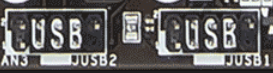

okay, es scheint alles zu passen, und sie scheint jetzt zu laufen, hab jetzt nur keinen Anschluss für das RGB-LED, aber hier steht dass ist optional, also erstmal egal.
Also danke an alle für die hilfe und antworten :)
