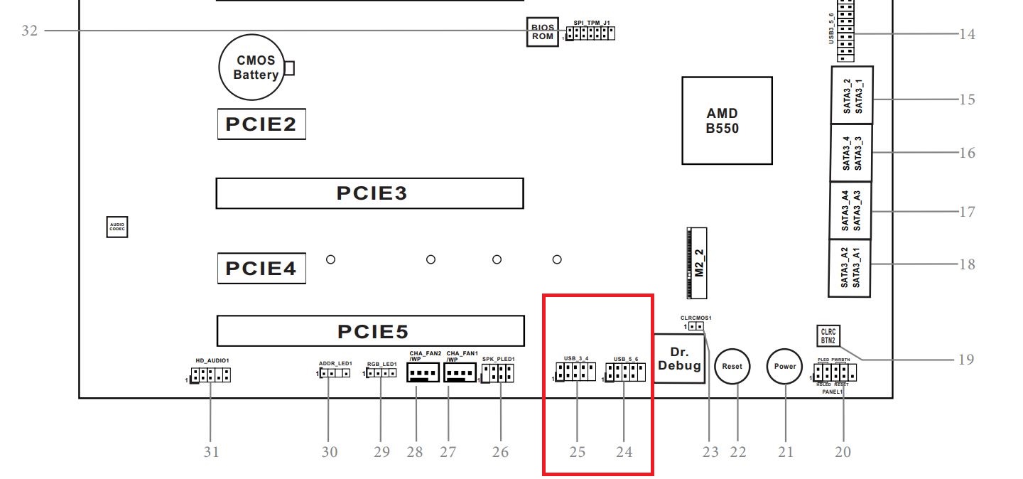

Die Frage ist ob du überhaupt einen HUB brauchst da dein Mainboard noch 4x USB2.0 intern hat...
Reaktionen: Krakadil
1x wird für Frontpanel genutuzt, neben 1x 3.0 und 1x type C (Fractal R6 mit Type C)
Habe so etwas nur mit 3.5 Zoll gesehen, nie an der Rüclseite. Suche ich heute Abene mal danach, danke!
