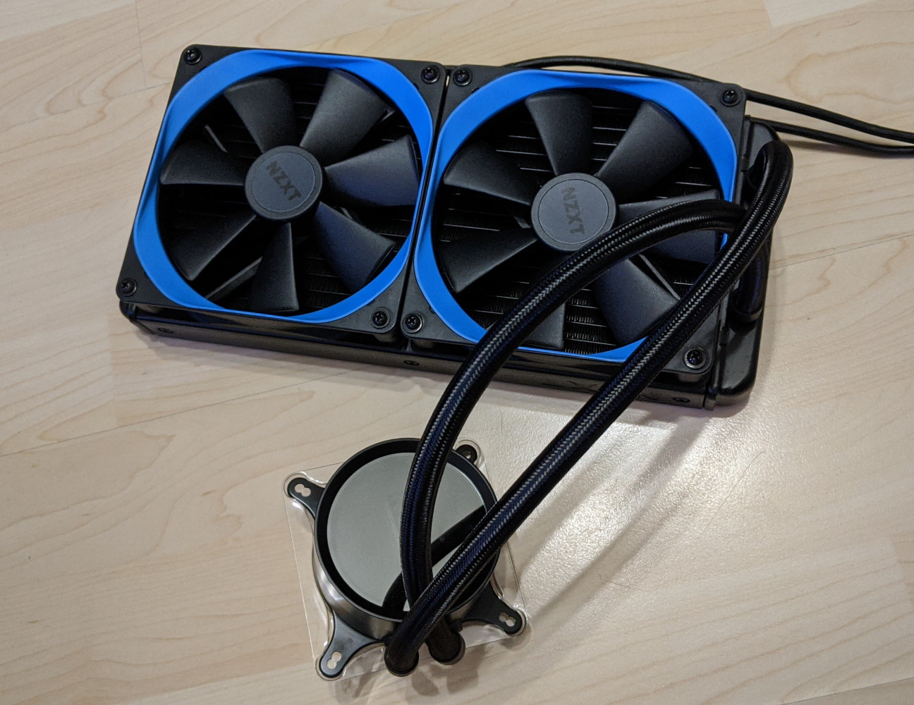

ich möchte Euch heute die Kraken X63 von NZXT vorstellen.
Die AIO wurde mir freundlicherweise von NZXT zur Verfügung gestellt <- Vielen Dank hierfür an dieser Stelle. Es ist auch gleichzeitig die allererste Wakü die ich jemals getestet, geschweige denn genutzt habe.
Was mich als allerstes gewundert hat, ist das Gewicht der AIO. Trotz zwei 140mm Lüftern und einem 280mm Radiator wiegt das gesamte SET nur knapp über 2 kg.
Was wohl der Kombination aus Kupferkühler und Aluminium Radiator zu verdanken ist.

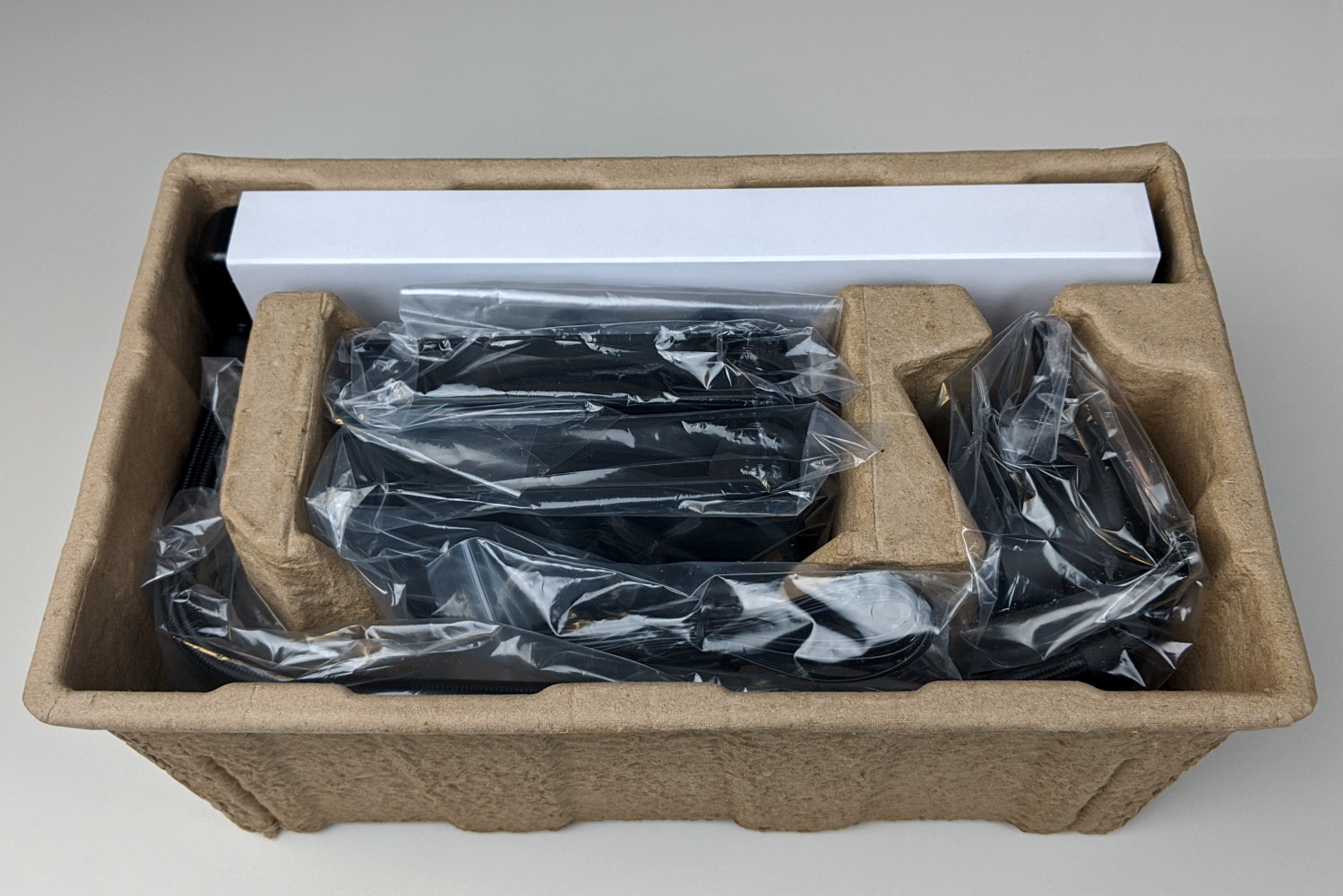

Kommen wir doch gleich zum Unboxing:
So kommt die Verpackung zu Euch.
Ich geb es zu, ich habe die Anleitung so hübsch dahin gelegt 😉

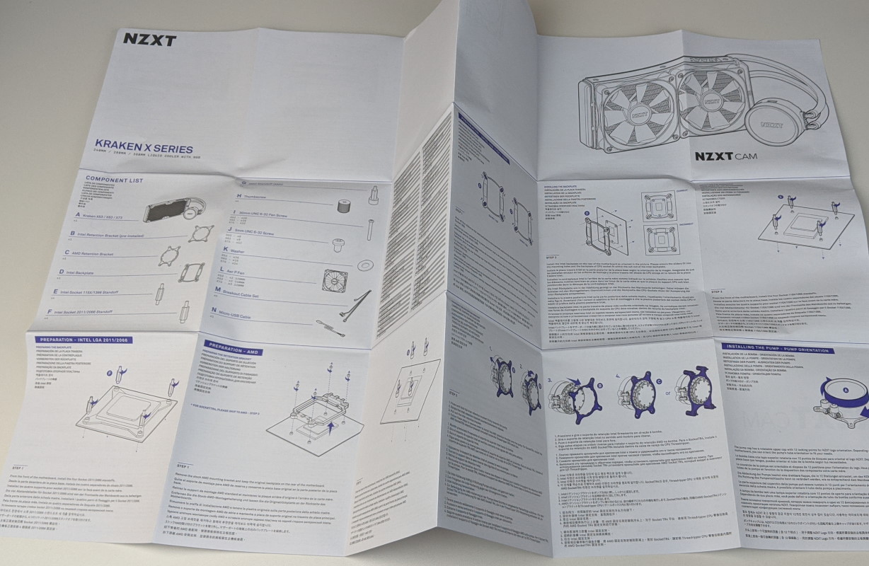

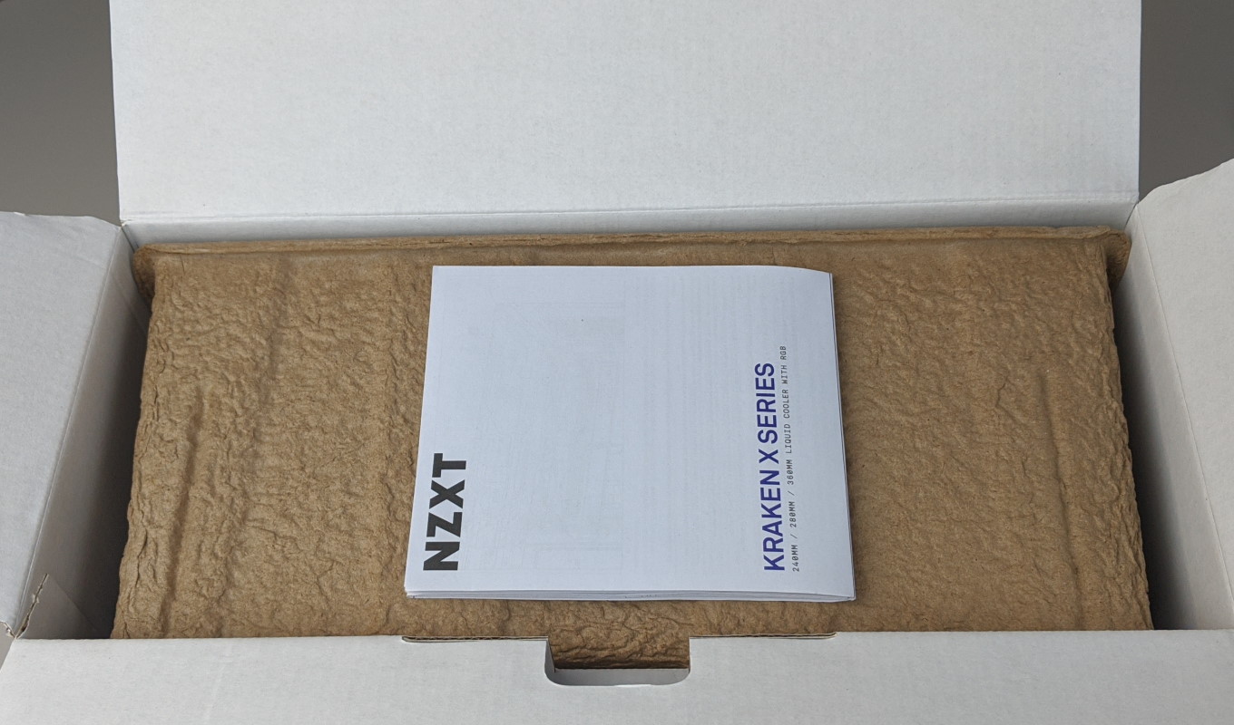

Eine bebilderte Anleitung in Papierform. Zum Nachschauen immer noch die beste Variante. Falls man diese verlegt haben sollte und sich unsicher ist, gibt es diese natürlich online: DOWNLOAD
Der Karton beinhaltet alle Teile der AIO. Umweltfreundlich und äußerst handlich.
Die ganzen Folien hingegen sollen die einzelnen Komponenten von jegliche Art von Abrieb schützen. Zusätzlich ist der Radiator nochmal von Karton umgeben, um die einzelnen Bleche extra zu schützen.
Das gesamte Set ausgepackt.

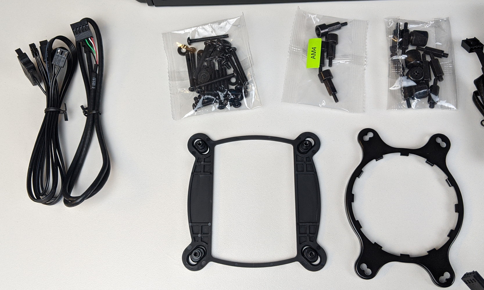

Kleine Vorstellrunde
Von links nach rechts: Breakoutkabelsatz, Micro-USB-Kabel, Schrauben für Radiator & Lüfter, Intel-Backplate, Abstandshalter für AM4 Sockel, AMD Halterung und schließlich Abstandshalter für Intel Sockel und Rändelschrauben zur Befestigung des Kühlers.
An das Kabel, dass an die Pumpe angeschlossen werden muss, ist ein fest installiertes Kabel für optional erhältliche LED Strips integriert.

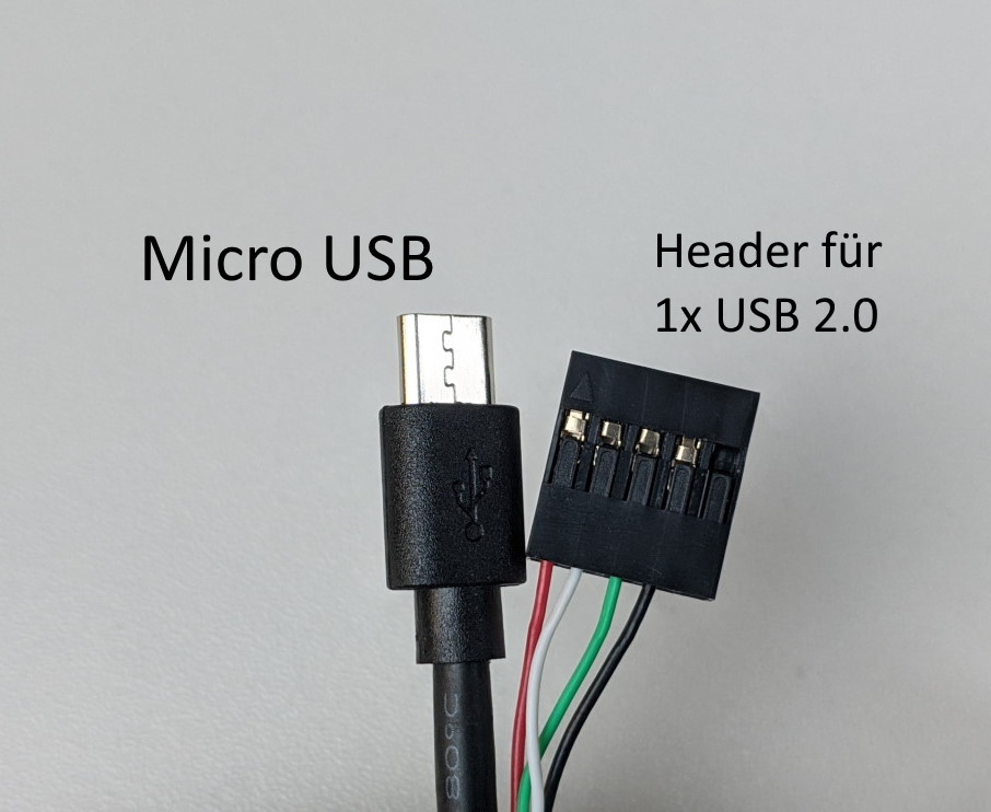

Zusätzlich wird ein USB Kabel benötigt. Der Header ist nur für 1x USB 2.0. Hier bitte auf die Ausrichtung achten, da es keine Verdreh Sicherung gibt.

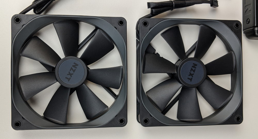

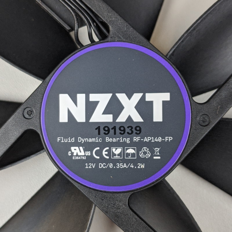

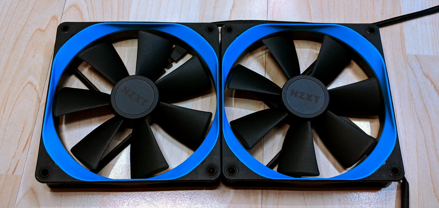

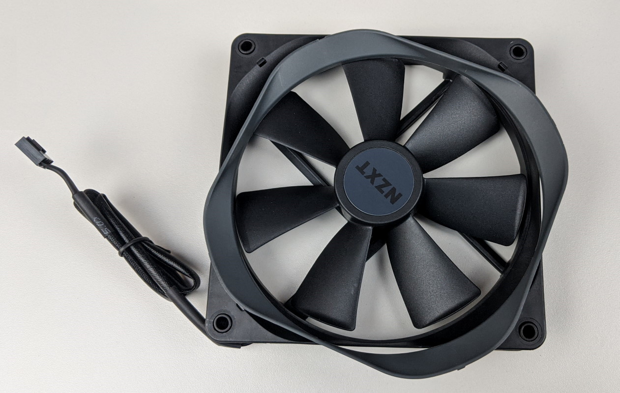

2x 140mm NZXT Aer P PWM Lüfter. Mit bis zu 1800rpm eher unüblich für 140mm Lüfter. Wir werden sehen was uns diese Performance bringt. Das erklärt die Angabe von 4.2 Watt für nonLED Lüfter.

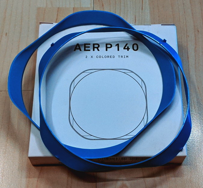

Leider sind in diesem SET die farblich anpassbaren Rahmen nicht enthalten und kommen nur in grau zu Euch. Diese sind nur separat erhältlich:
Blau: https://www.computerbase.de/preisve...errahmen-140mm-blau-rf-act14-u1-a1583670.html
Rot: https://www.computerbase.de/preisve...terrahmen-140mm-rot-rf-act14-r1-a1583672.html
Weiß: https://www.computerbase.de/preisve...rrahmen-140mm-weiss-rf-act14-w1-a1583667.html
Bitte daran denken! Nicht das Ihr evtl. 2x Versand zahlen müsst.
Beim Einzelkauf des Lüfters wird für die Rahmen geworben*, diese sind jedoch nicht enthalten!
https://www.computerbase.de/preisvergleich/nzxt-aer-p-rf-ap140-fp-a1533116.html
*hab Geizhals eine Anfrage für einen Hinweis geschickt <<< es wurde noch am selben Tag erledigt! 😉 Top!
Natürlich wollte ich Euch diese Möglichkeit nicht vorenthalten, außerdem ist mein PC zurzeit auf schwarz/blau konfiguriert. Daher habe ich diese Rahmen nachgekauft.

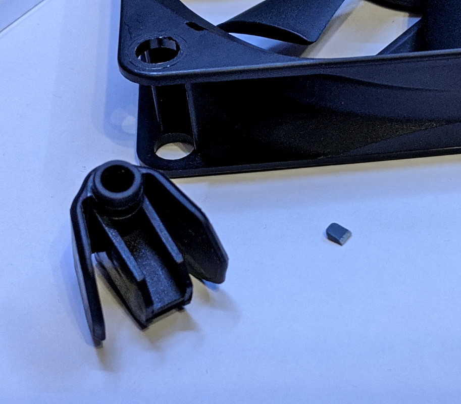

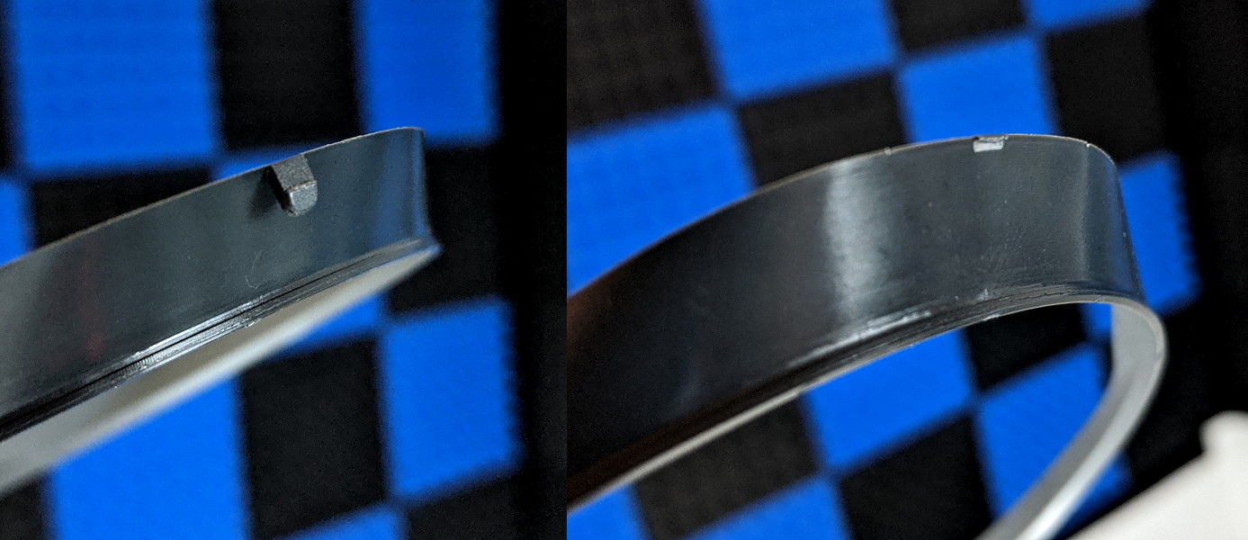

Gesagt getan… oder doch nicht? Mir sind direkt 2 von 4 Nasen abgebrochen.
Nase dran, Nase ab. Ihr müsst Euch einen kleinen Schlitzschraubendreher zur Hilfe nehmen und diese Nase leicht eindrücken und dann herausziehen. Die Rahmen bzw. Nasen sind sehr fragil. Neben der Nase seht ihr ein Entkopplungselement.
Das beherzigt, sieht das Ergebnis (je nach OPTIONALEN Farbwunsch) doch recht passabel aus.

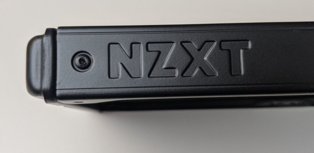

280mm Radiator mit einer dezenten NZXT Prägung. 30mm dick und aus Aluminium.

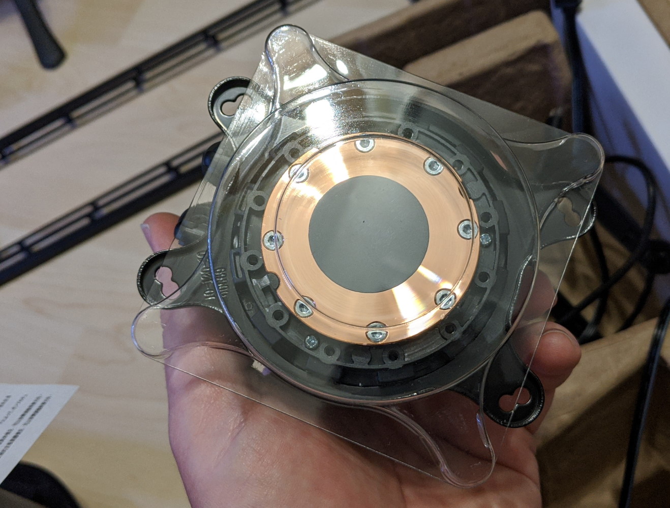

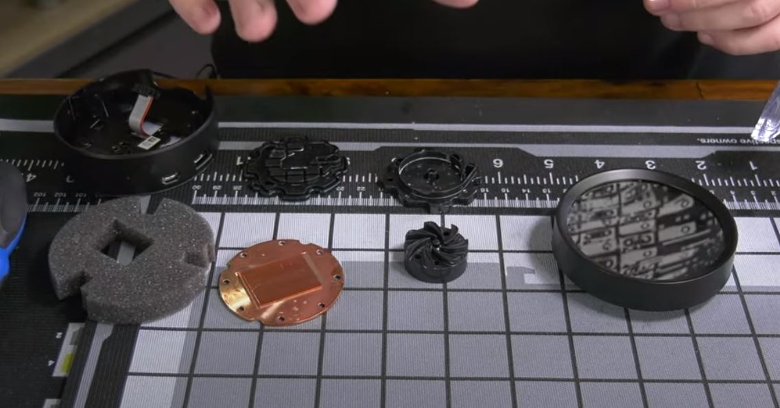

Hier das auffällige Herzstück der AIO. Der Kupferkühler in Kombination mit der Pumpe von Asetek in der siebten Generation. Mit der Intel Halterung vormontiert.
Kühler und Pumpe komplett demontiert:
Quelle: youtu.be/2vO14wGBQ14
Es handelt sich um ein geschlossenes System – kein Nachfüllen möglich.

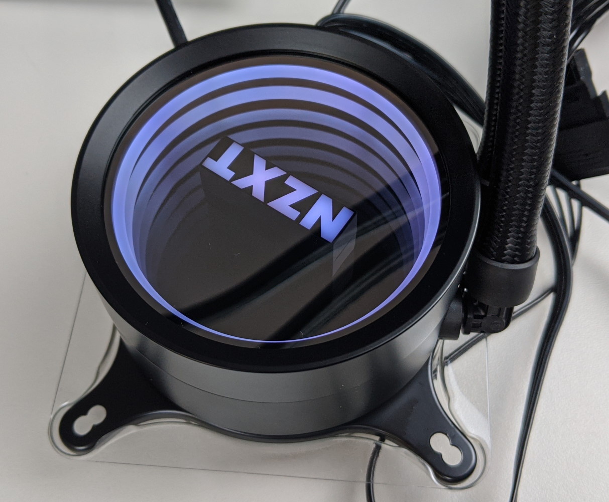

Hier das erste Mal eingeschaltet. Der LED-Unendlichkeitsspiegel weiß zu imponieren. Auch auf dem Bild zu erkennen: Gummischläuche mit abgewinkelten Anschlüssen und schwarzer Nylonummantelung.

Das NZXT Logo, im Deckel ist frei drehbar mit 30° Raster. So lässt sich der Kühler in der Ausrichtung montieren, die im jeweiligen System am meisten Sinn macht. Einmal für Platz am Sockel, aber auch für die Schlauchführung optimal.

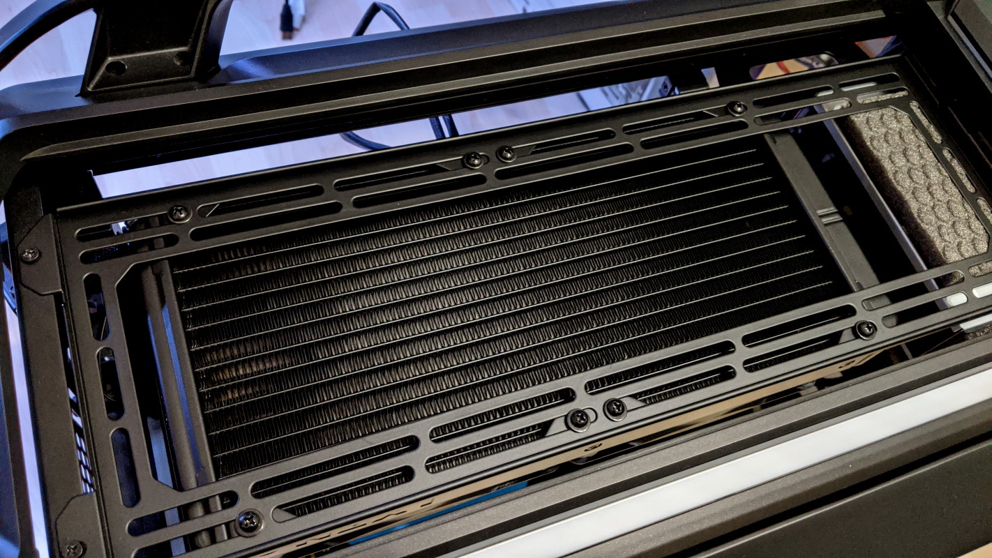

Kommen wir zur Montage. Checkt aber bitte frühzeitig ob der Radiator in Euer Gehäuse passt, um Euch den Frust zu ersparen. Ausmessen, im Forum fragen ob jemand schon die Kombination besitzt. Manchmal kommt es zu Kollisionen, wenn der Radiator oben im Tower verschraubt ist. Gelegentlich ist es der RAM oder die ausladende Abdeckung des I/O-Shields.

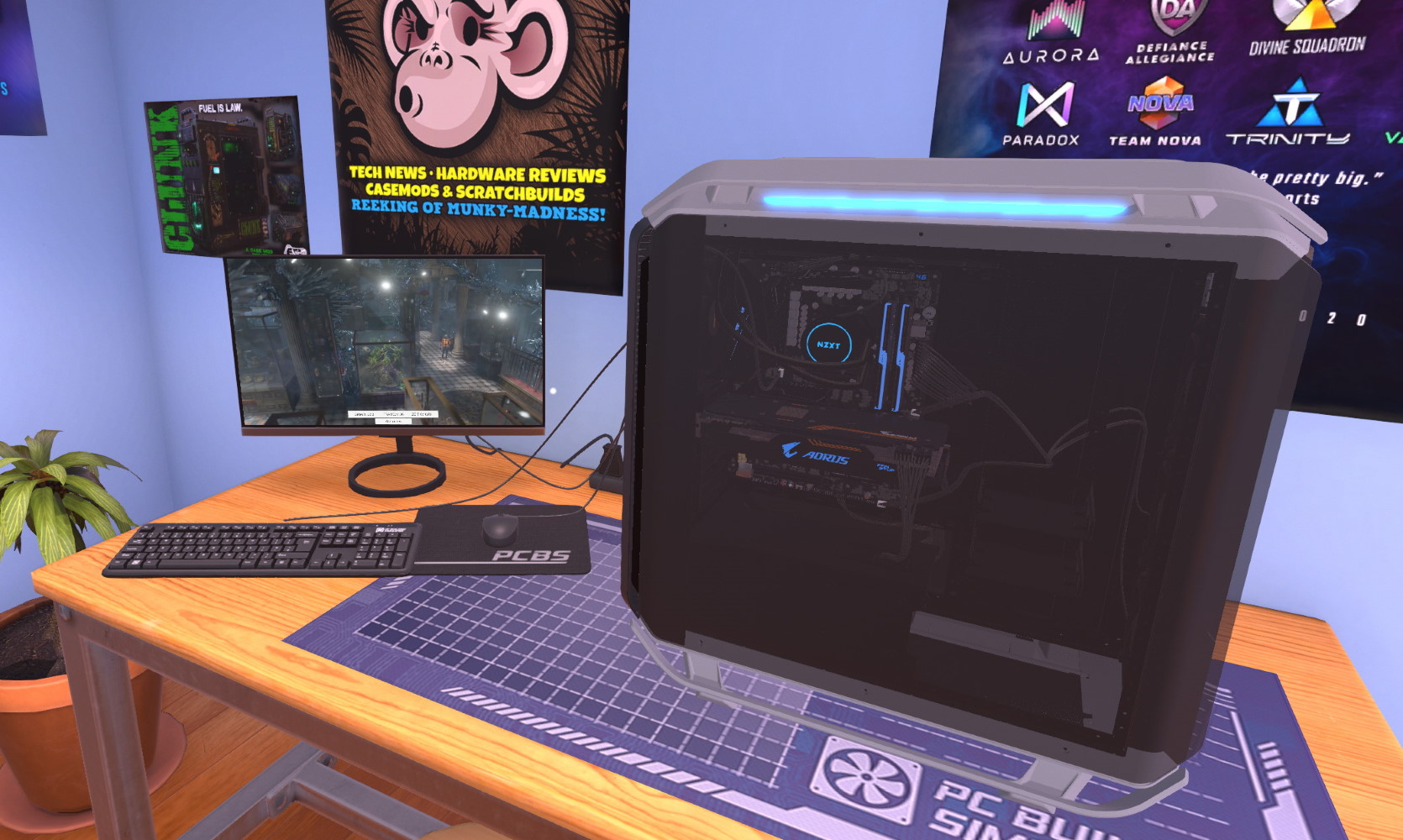

Man kann natürlich noch anders vorgehen, auch wenn ich hier keine Garantie geben kann. Und wer wäre schon so verrückt sowas in einem Spiel zu testen ? … verrückt … ja wirklich.

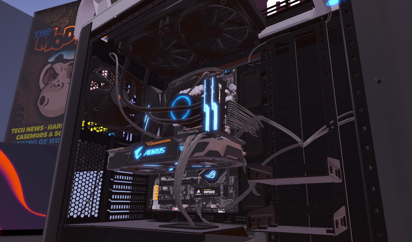

PC Building Simulator ? … Nein. Wer macht denn sowas ? … hust
weiter im Text 😉

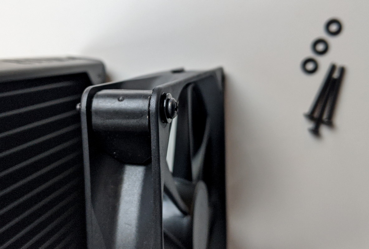

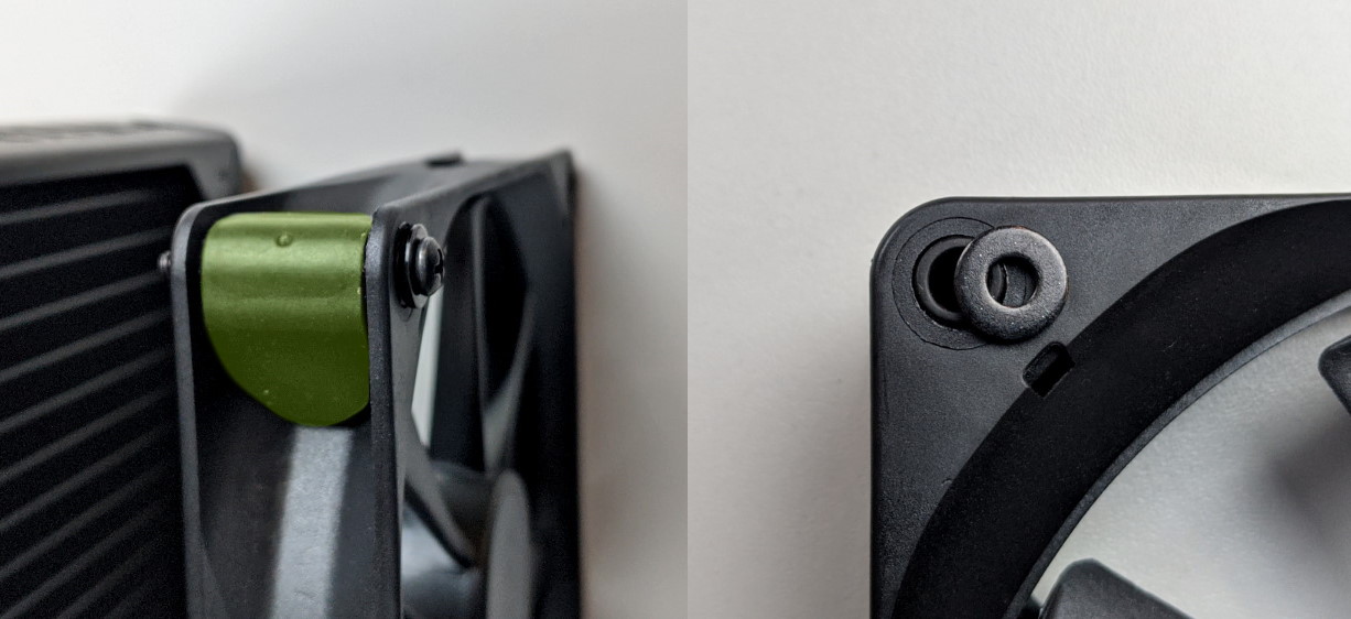

Zur Montage der Lüfter am Radiator nutzt man die längeren Schrauben & Unterlegscheiben. Je nach Gehäuse muss zwischen Radiator und Lüfter der Rahmen des Gehäuses geschraubt werden. Bitte auf jeden Fall vorher prüfen, um nicht alle Schrauben wieder lösen und erneut anschrauben zu müssen. Dieses gilt ebenfalls für die Kabelführung der Lüfter.
Was nicht ganz logisch erscheint, ist die Entkopplung der Lüfter. Der Rahmen besteht aus Kunststoff. Nur der hier grün markierte Teil ist aus Gummi als Einsatz im Rahmen, der durch die Bohrungen gesteckt ist. Wenn man sich aber die Unterlegscheibe anschaut, die deutlich größer ist als der sichtbare Gummiring, drückt sich die Schraube wieder gegen den Kunststoffrahmen des Lüfters und ist somit in der Lage Vibrationen zu übertragen.
Die Lüfter kann ich in meinem Fall schon vormontieren, da der Radiator von Innen im Deckel verschraubt wird.
Radiator

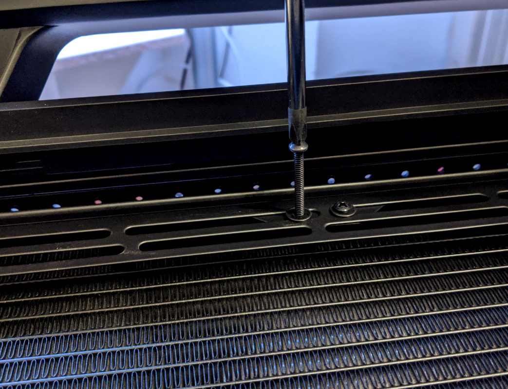

„ … and they take forever“ 😉 hier kommen natürlich kurze Schrauben rein. Ebenfalls mit Unterlegscheiben. Es muss lediglich die Blechdicke des Rahmens überbrückt werden.
Bitte niemals die langen Schrauben reinschrauben! Ihr könnt Euch dadurch den Radiator zerstören und evtl. durch austretender Flüssigkeit einen Kurzschluss im Rechner verursachen.
8x kurze Schrauben mit Unterlegscheiben. Vom Gewicht her erscheint die Menge an Schrauben jedoch überdimensioniert. Ich hab es so montiert wie in der Anleitung. Es verhindert so evtl. Geräusche durch Vibrationen.

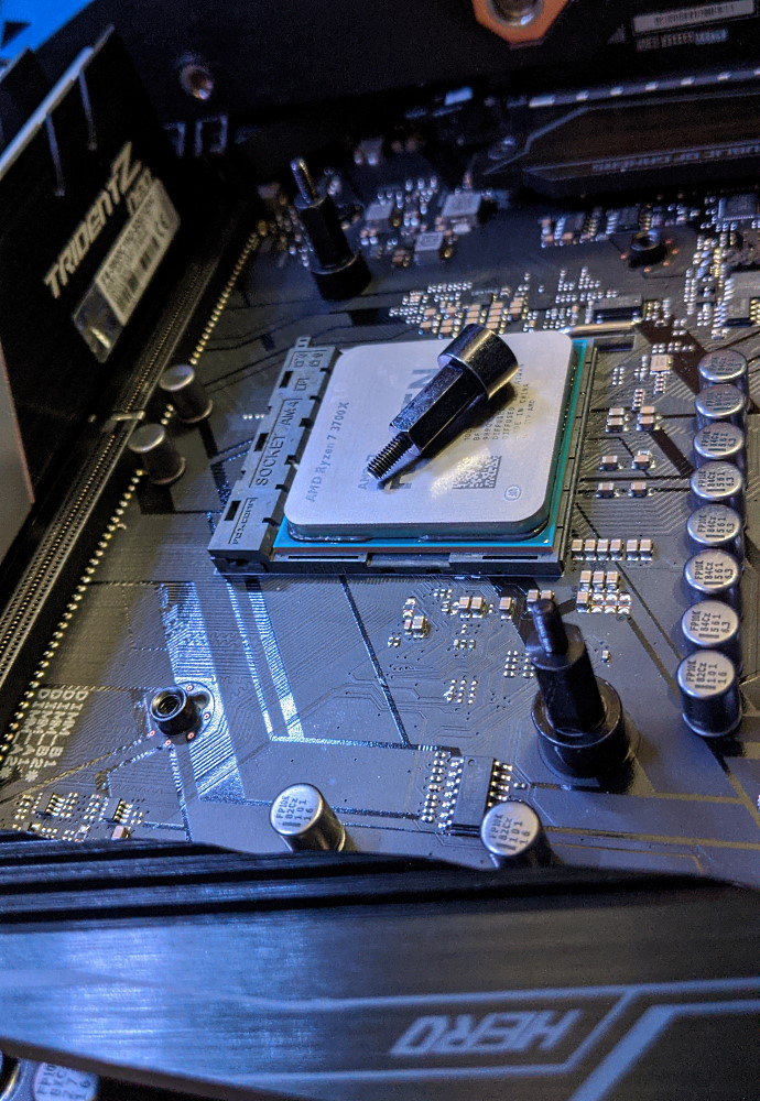

Sockel vorbereiten

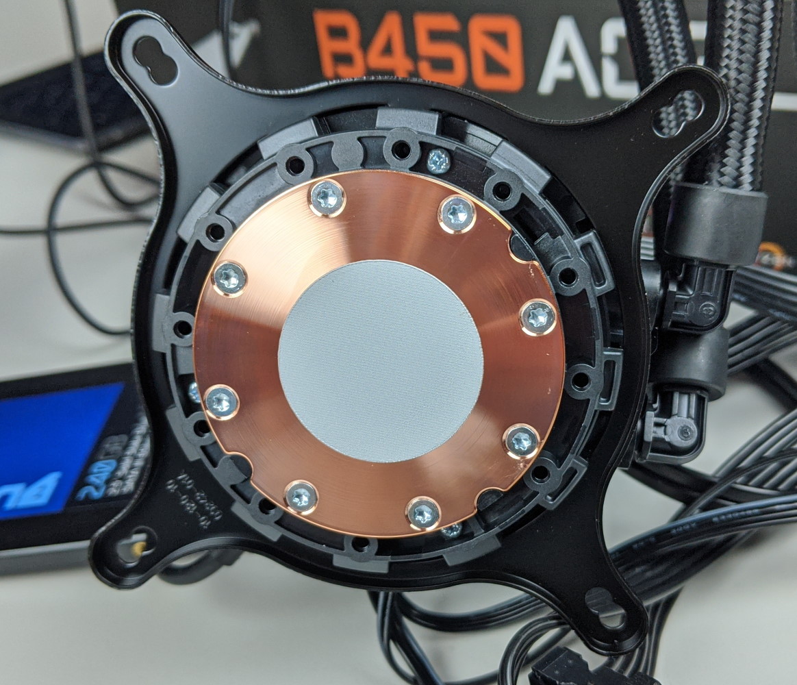

Vorbereitung für die AMD Sockel Installation (in meinem Fall AM4): Alles entfernen außer die originale Backplate. Erfreulich ist, dass die originale Backplate aus Metall weitergenutzt werden kann. Zum einen kann es nicht zu Inkompatibilitäten kommen und zum anderen sorgt die Backplate für eine gute Stabilität.
Hier im Bild sind noch die Halterungen des Noctua NH-D15S montiert.
Gut zu erkennen, der Testkandidat: AMD Ryzen 7 3700x.

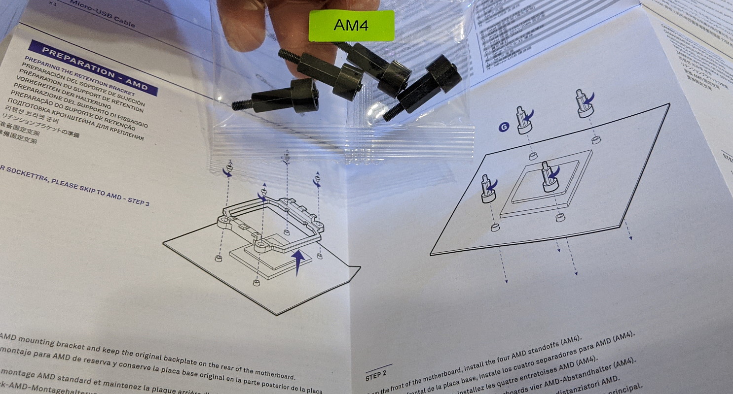

2x Abstandhalter sind bereits komplett werkzeuglos an der Backplate verschraubt um diese auf Position zu halten. Hier hat sich NZXT Gedanken gemacht, um es uns so einfach wie möglich zu machen.

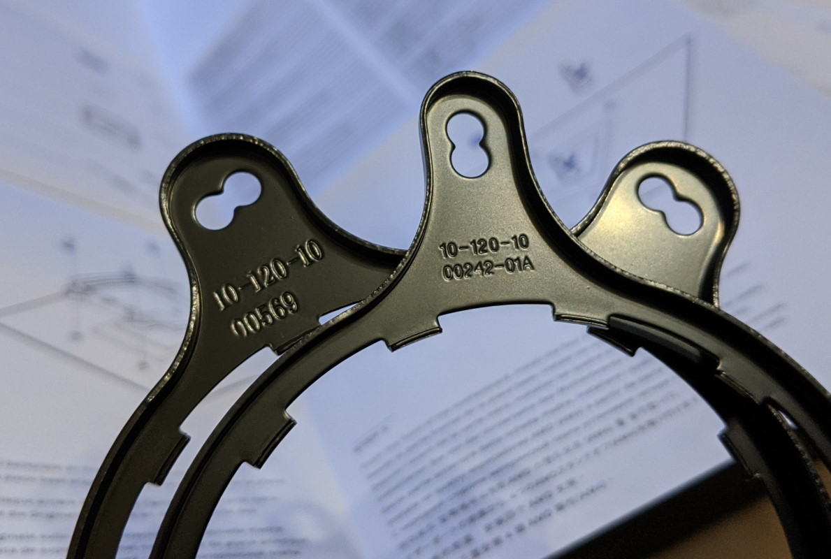

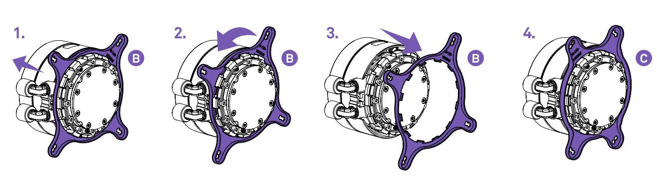

Jetzt! Jetzt ist der Zeitpunkt gekommen um die Pumpe zu installieren bzw. den Halter für AMD zu installieren. (Danach hält die Abdeckung für den Sockelschutz nicht mehr: Wärmeleitpaste & Sauerei und so)
Man erkennt die Unterschiede der Halter. Trotzdem hätte ich mir an dieser Stelle noch eine, für den Endkunden, klare Bezeichnung gewünscht.
Hier nochmal der Ausschnitt der bebilderten Anleitung für den Wechsel des Halters.

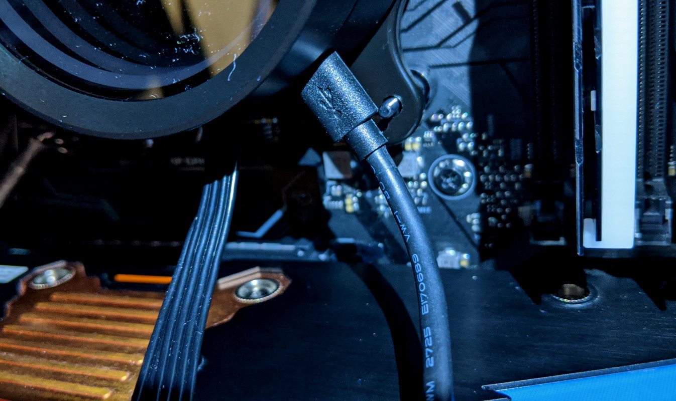

Ich hatte die Kabel bereits vorinstalliert, da es nach der Installation nicht wirklich einfach ist ranzukommen. In meinem Fall ist bereits die Grafikkarte installiert. Wenn das USB-Kabel bereits eingesteckt ist, muss man umgreifen, um die Rändelschraube einschrauben zu können.

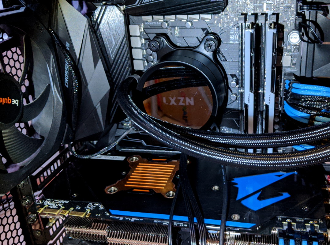

Alle 4 Rändelschrauben verschraubt, ist die Montage bereits abgeschlossen. Somit ist die Installation am Sockel komplett werkzeuglos. Ein schöner Kontrast zur üblichen Lüfter & Radiator Schrauberei. 😉

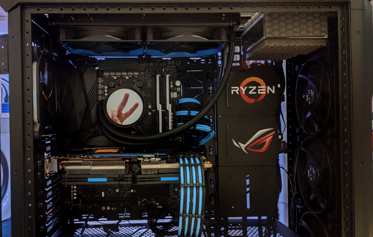

Hier noch ein Bild des gesamten Innenlebens. Im ausgeschalteten Zustand habt ihr einen kleinen runden Spiegel.

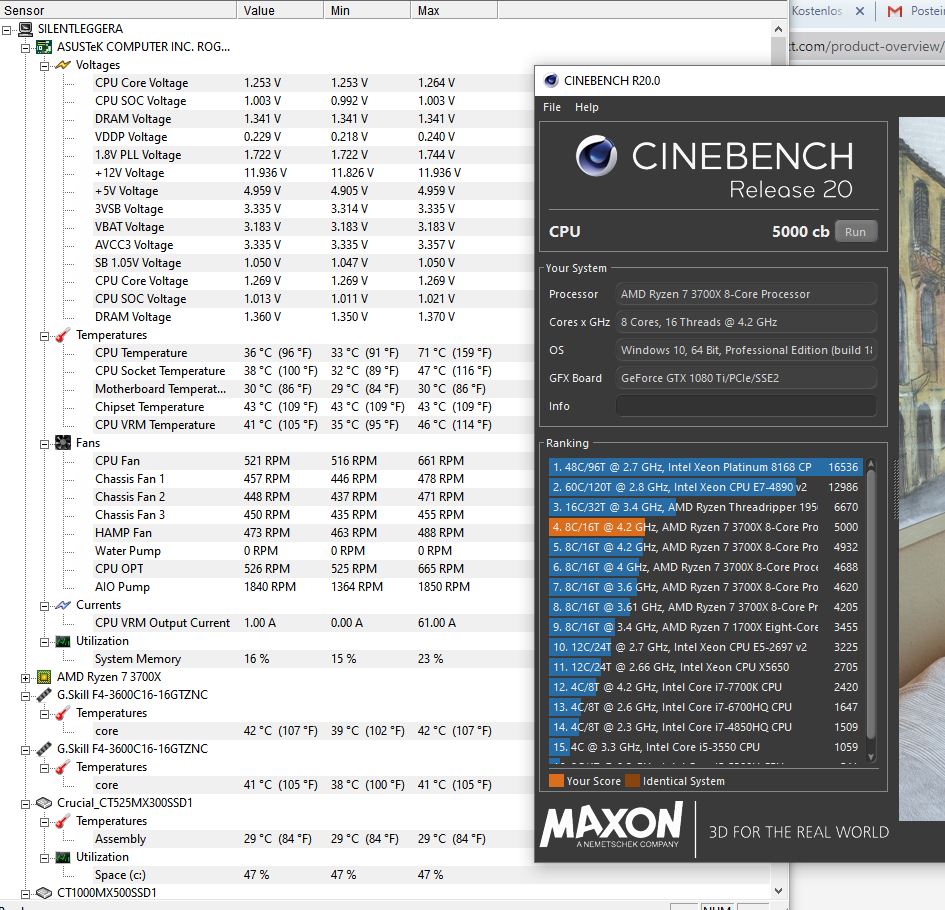

Kommen wir zu den Tests. Hier die Auflistung der Komponenten im Test:
Testsystem
CPU: AMD Ryzen 7 3700X*
Board: Asus Crosshair VII Hero (x470)
RAM: 32GB G.Skill Trident-Z Neo RGB 3600 MHz
Graka: Gigabyte GTX 1080 Ti Aourus Xtreme Edition
(originaler Kühler + 2x 120mm NF-A12x15 PWM chromax.black.swap)
Storage: 2x Crucial SATA SSDs + intel 660p NVMe
NT: be quiet! Straight Power 11 550W

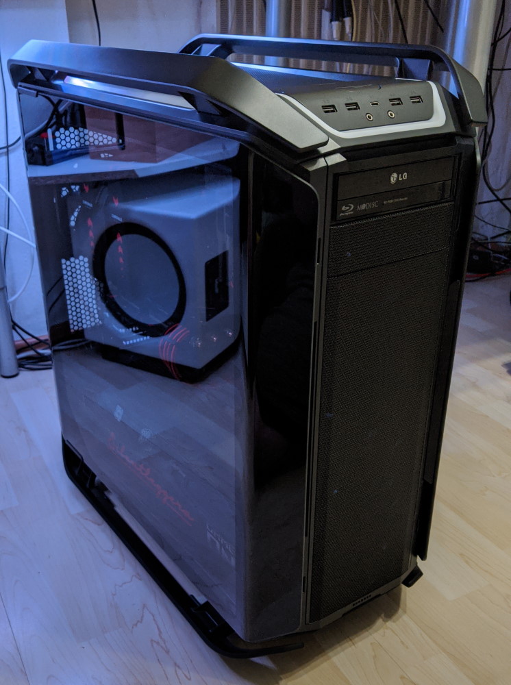

Case: Cooler Master Cosmos C700P BE**
*Die CPU läuft in meinem Fall mit festem Takt von 4,20 GHz und einer Spannung im BIOS von 1,26785V
**Gehäuselüfter (4x 140mm be quiet! Silent Wings 3 PWM) sind in diesem Test durchgehend auf 450rpm.

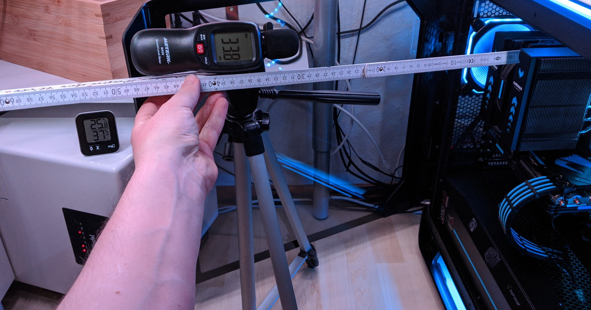

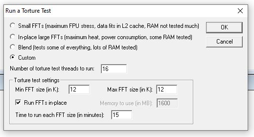

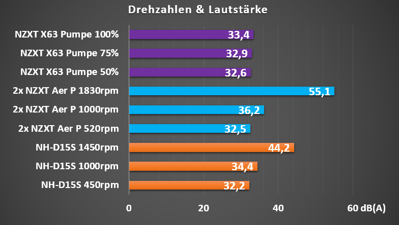

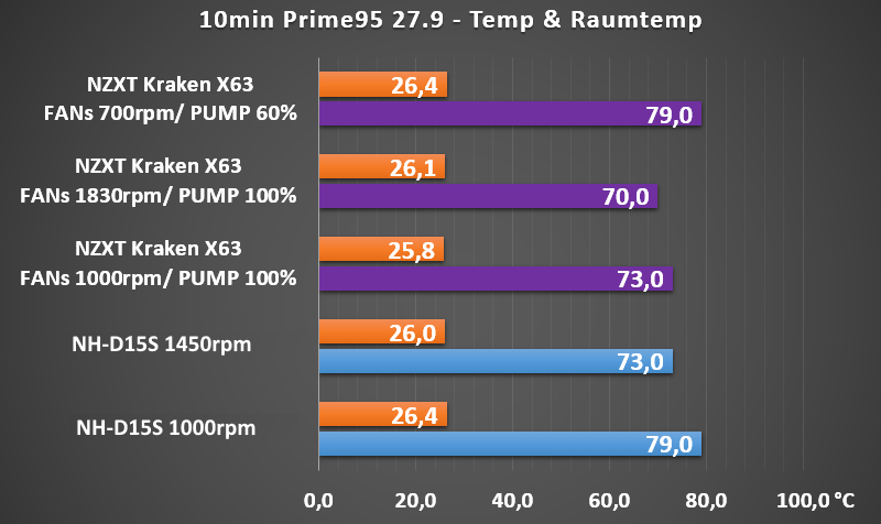

Ich lasse 10min Prime95 in der Version 27.9 laufen und nehme dann jeweils die Kern-Maximal-Temperatur als Ergebnis auf. Mir ist bewusst, dass sich die Kühlflüssigkeit in der AIO aufwärmt und die Temperatur daher noch weiter steigen könnte. Aber wer zockt schon stundenlang Prime 😉
Lautstärkemessungen waren nur bis zu einer unteren Grenze von 32,0 dB(A) möglich.
Ich habe zur Drehzahl-Einstellung AI Suite 3 von Asus verwendet.
Temps & Lautstärke
Reine Messwerte ohne Belastung.
Die Seitenwand ist offen und der Abstand zum Kühler/Pumpe beträgt jeweils 30cm.
Maximalwerte und die dazu angegebene Raumtemperatur.
Prime95 in der Version 27.9 wurde wie folgt konfiguriert für den Test:
Hier noch ein kleiner Test mit Cinebench R20.
5x Runs inkl. Punktlandung 😉
  • Run 1 – 68°C
  • Run 2 – 70°C
  • Run 3 – 70°C
  • Run 4 – 71°C
  • Run 5 – 71°C
Mit max. 71°C und 665rpm der Lüfter sowie 1850rpm der Pumpe ein absoluter Genuss für den Silent-Liebhaber. Die VRM Temperaturen des Boards sind in jedem Szenario unbedenklich. Hier kommt die optimale Bestückung des Boards zu Gute. Dadurch sind eben 105W Package kein Problem.
Somit kann die Kraken X63 die CPU mit etwa gleicher Lautstärke wie der NH-D15S kühlen.
Um max. 79°C im Prime95 Test zu erreichen, werkerlt der Luftkühler mit 1000rpm auf 34,4dB(A) und die Lüfter der AIO auf 700rpm sowie die Pumpe auf 60% bei 35,5 dB(A). Hört es Euch einfach selbst an:
Das leichte Rasseln bei 1000rpm kommt von den Lüftern <- nicht von der Pumpe.

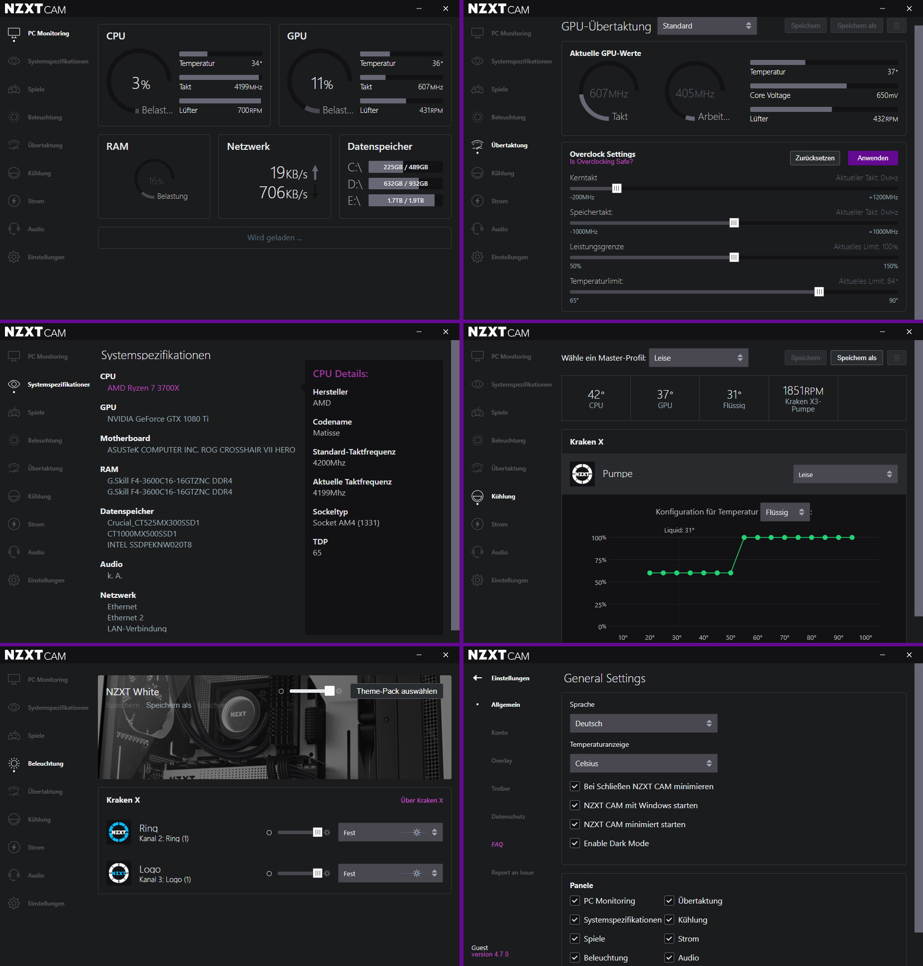

Software
Auf die Software möchte ich nicht zu tief ins Detail gehen. Da es der Basteldrang nicht zulässt 😉

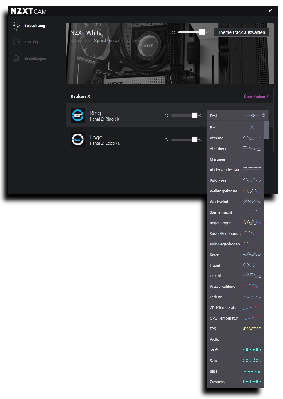

NZXT CAM heißt das Programm und ist unter diesem „Link“ zu bekommen.
Das Tool überschüttet einen regelrecht mit Features. Neben den offensichtlichen wie Kühlung und LED Steuerung gibt es:
  • PC Monitoring aller Sensoren
  • Systemspezifikationen
  • Auflistung der Games, die Ihr gezockt habt
  • welche durchschnittliche FPS Ihr dabei erreicht habt
  • Übertaktung
  • weitere Funktionen wie Verbrauchsanzeige
  • Ihr seht also einen Haufen Features. Und mit einer Belastung vom RAM um etwa 210-250 MB sowie 0,1 - 0,3% CPU Auslastung, fällt sie kaum ins Gewicht. Manch einer möchte vielleicht gar nicht alle Funktionen bzw. seine Tools nutzen, die er schon länger verwendet bzw. sich daran gewöhnt hat und konfiguriert.
Dann könnt ihr in den Einstellungen diese Features einfach ausblenden.
Somit habe ich z. B. nur „Kühlung“ & „Beleuchtung“ aktiv gelassen, um das über dieses Tool zu konfigurieren. In den Kühlungseinstellungen könnt Ihr Eure Lüfter- & Pumpenkurve einstellen. Dabei habt Ihr nicht nur die Möglichkeit, die Geschwindigkeit dynamisch der Temperatur der CPU anzupassen. Nein! Ebenfalls ist die Anpassung der Temp der *GPU oder der Flüssigkeit der AIO selbst möglich. Letzteres bringt den Vorteil, bei System mit neuen Ryzen CPUs, die in 7nm gefertigt sind, dass die Lüfter nicht Aufheulen, wenn eine kurze Temperaturspitze entsteht. Diese auf Dauer nervigen Temperaturspitzen erspart man sich durch diese Einstellung auf alle Fälle. Da die Erwärmung der Flüssigkeit der AIO träge reagiert, reagieren auch die Lüfter später. Selbst angepasste Kurven könnt Ihr als Profil speichern. Im „Leise“ Modus ist voreingestellt, dass bis zu einer Wassertemperatur von 50°C die Pumpe mit 60 % laufen soll – mal schauen, was es damit auf sich hat.
*mit ein Grund warum eben auch die dynamische Steuerung per GPU möglich ist, dürften folgende Adapter sein:

Die Beleuchtungsoptionen fallen ebenfalls großzügig aus. Man kann den Ring und das Logo der AIO separat ansteuern. Hier die vollständige Liste der Farben zusammengefügt:
Ein Pluspunkt: Man kann den Hex-Farbcode direkt eingeben und muss nicht einzelne RGB Werte eintragen. Somit ist ein schneller Match zwischen Logo & Ring ebenfalls möglich. Die Helligkeit lässt sich individuell anpassen. Synchron zur Musik oder nur zum Bass geht auch. Anbei einige Impressionen und ein Beispiel für eine Schreibtisch-Disco:

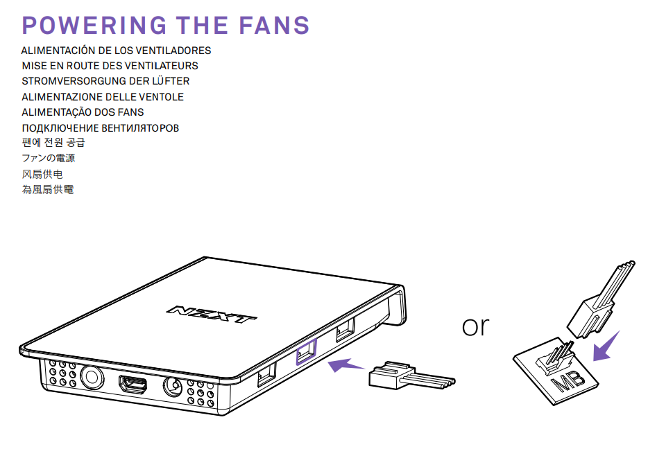

Die Lüfter können NICHT an der Pumpe angeschlossen werden. Sie müssen an das Mainboard angeschlossen werden ! Auch liegt kein Y-Adapter bei. Somit benötigt ihr 2 Anschlüsse oder eben einen PWM Y-Adapter. Bei der X73 wären es somit 3 zusätzliche Lüfter !

  • Lüfter müssen direkt am Board betrieben werden <- Update

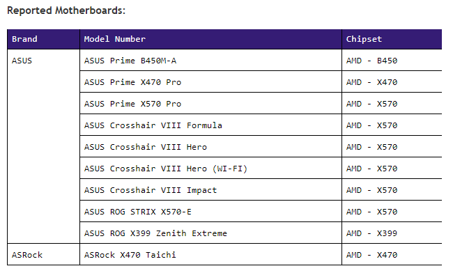

**** Hinweis: Danke an @Falcony6886
Interner USB ohne Funktion !
Das Problem betrifft auch nur eine bestimmte Auswahl an Boards, siehe hier:
Kraken Z USB Compatibility Issue
Stand: 17.05.2021
Wer da also Probleme hat, kann sich kostenlos einen USB-Hub zuschicken lassen.

Zum Contrapart gehört imho leider die CAM-Software.
Ein Großteil der Einstellungen gibt es nur bei Anmeldung ink. Onlinezwang + die Software muss immer starten da sonst die Farb- und Lüftereinstellungen vergessen werden.
Reaktionen: RaptorTP und nachtlampe
Danke für den Hinweise zur Software.
Sie war im Autostart jepp - hab aber eigentlich nur Beleuchtung- & Kühlungseinstellungen verwendet und keine Anmeldung oder ähnliches machen müssen.
Wie erwähnt, kann es ein Segen sein um eben Beleuchtung steuern zu können, falls man keine RGB Header haben sollte. Ansonsten ist es eher ein Nachteil es z.B. nicht mit Asus AURA synchronisieren zu können - Richtig !

Hallo Raptor, danke für den klasse Test. Ich habe heute den ganzen Tag über unterschiedliche Quellen recherchiert, Gamers Nexus, guru3D, reddit und viele andere und sehe überall Kritik an der CAM Software und der Notwendigkeit eines GRID+ hubs zur Steuerung der Lüfter in CAM. Wenn ich Dein Argument mit der Steuerung über die Kühlflüssigkeit richtig verstehe - bin neu im Thema Wasserkühlung - dann ist doch ein Zugriff mittels CAM auf die Lüfter gar nicht notwendig oder gar vorteilhaft? Ergo ein zusätzlicher Controller gar nicht notwendig?!
Und vielleicht kannst Du darauf auch eingehen: bei GN gab es die Anmerkung in den Kommentaren, die von Steve bestätigt wurde, dass der infinitiy mirror/LED des X63 im Vergleich zum X62 matter/trüber (dim) daherkommt und beim X63 nur bei ganz gerader Draufsicht so toll erscheint, was hälst Du davon? Besten Dank schonmal ;-)
Ja, du kannst die Lüfter auch direkt übers Board anschließen und steuern.
Du wirst dann wohl aber nicht mehr die Möglichkeit haben, die Lüfter dynamisch zur Temperatur der Kühlflüssigkeit zu steuern - was erheblich sanfter geregelt wird, wenn es um 7nm Ryzen geht.
Natürlich bieten einige Boards schon Hysterese in der Lüftersteuerung an, bzw. kann man eben auch einfach eine fixe Drehzahl hinterlegen.
Ich hatte jetzt keine Probleme mit der Software und hab mich aufs Nötigste beschränkt.
Der zusätzliche Controller war nur als optionaler Hinweis gedacht.
So könnte man alles über NZXTs CAM regeln.
Wollte nur die Machbarkeit aufzeigen.

Bei deinem Lautstärkevergleich musste ich erstmal mein Fenster zumachen, die Lautstärke auf 100% drehen und dann dachte ich am Anfang immer noch, dass etwas nicht mit meinen Boxen stimme und bin erstmal unter den Schreibtisch gekrabbelt. Dabei war einfach nur mein System im Idle lauter als dein Video auf volle Pulle 😅

Danke für den Test. Vor allem da ich selbst einen NH-D15S und Ryzen 7 3700X habe. So ist das schon mal schön zu sehen was so möglich wäre mit besserem Kühler.
Hab auch gerade kurz getestet bei mir, und kam in Prime95 bei Large FFT (maximum Heat) auch so etwa auf 78 Grad bei 1000rpm, allerdings Stock, also kein OC oder Festen Takt.
Bei max. RPM kam ich allerdings gerade mal auf 76 Grad.
Bei Cinebench R20 wird bei mir allerdings die CPU wärmer als beim Prime95. Hängt aber bestimmt auch davon ab welche FFT Size gerade getestet wird, da die dann ja auch nicht fest ist.
EDIT: Gerade mit Smal FFT getestet. Da wird es dann doch wärmer als bei Cinebench

@RaptorTP,
kleiner Hinweis: Den Temperaturunterschied gibt man in K (Kelvin) nicht in °C an. In deinem Test müsste es 3,3 K (Delta T) heißen.

@Larve74 - vielen Dank - wird sofort korrigiert !
anbei nochmal ein Bild vom Messaufbau:
Lautstärke also immer mit offenem Gehäuse gemessen.
Wie man auch im Video hoffentlich sieht ;) - selbst da war es schwer was aufnehmen zu können wenn es so langsam am Drehen war.

Der Lüfteradapter um die 3 Lüfter des Radiotors direkt mit der Pumpe zu verbinden wurde einfach entfernt. Man muss die 3 Lüfter am Mainboard anschließen und anschließend die Lüfterkurven im Bios einstellen. Über die Cam Software lassen sich nur noch die Beleuchtung und die Rumpe selbst regeln. Bei der letzten Generation war das nicht so. Was sich NZXT dabei gedacht hat, verstehe ich nicht. Man kann sich auch nicht einfach ein Adapter bestellen um das zu umgehen. Das Kabel um die Lüfter mit der Pumpe zu verbinden gibt es nun nur noch exklusiv mit der Z-Serie (Z63 und Z73). Für diese Aktion muss ich 3 Sterne abziehen. Sonst ein gutes Produkt.
Irrt dieser Käufer sich hier oder hat er die Lösung falsch montiert?
