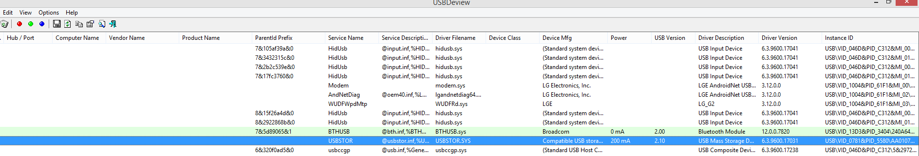

USBDeview zeigt für den Stick USB 2.1 an.

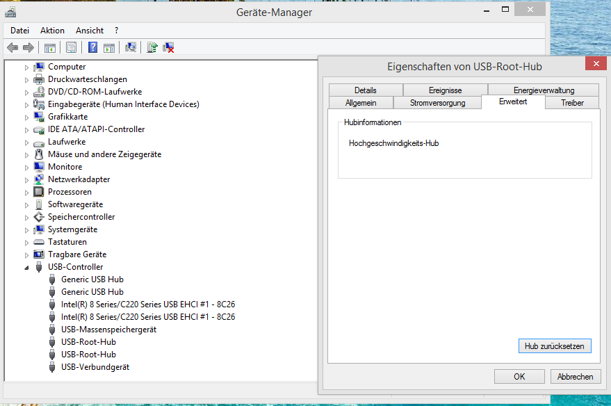

Ist das der richtige Reiter? Einstellen kann ich da nichts weiter. Sonst benötige ich eine Erklärung, wo ich das Umstellen kann.

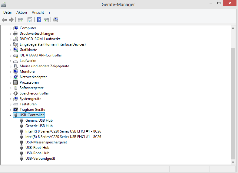

in deinem gerätemanager ist kein usb3-gerät. da müsste in etwa folgendes vorkommen:
- eXtensible Hostcontroller oder etwas mit (xHCI)
win 8 hat keine usb3-controller erkannt?
