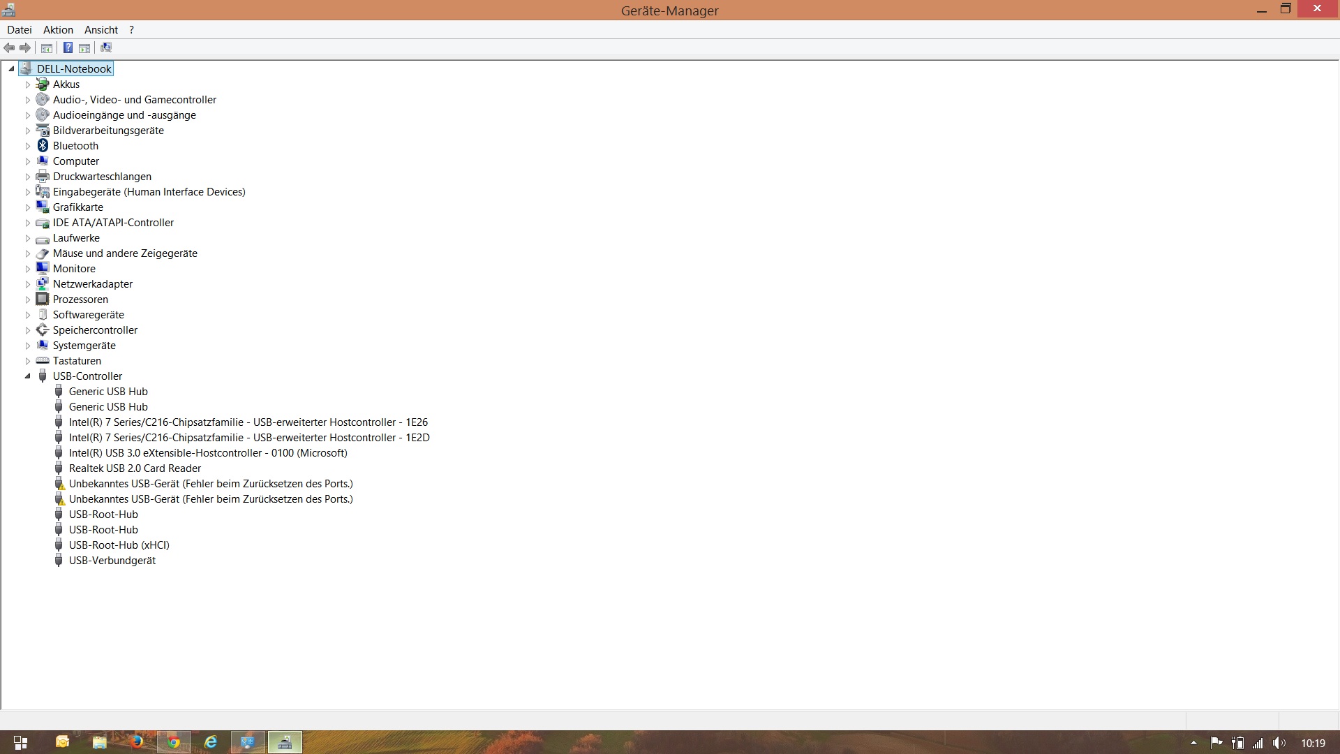

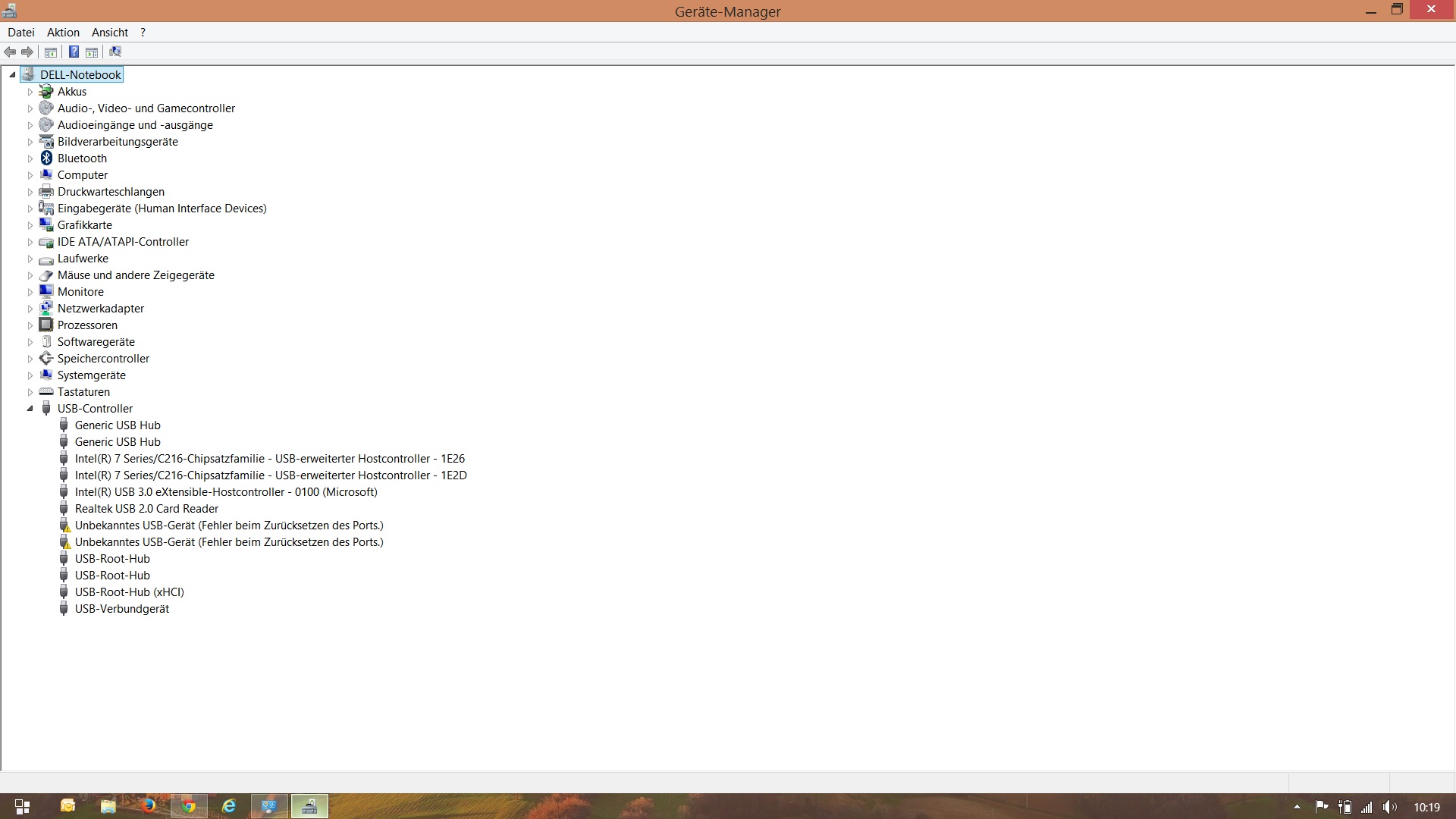

Ist einer dieser Geräte evtl. deaktiviert oder meldet keines der Geräte Fehler oder ist deaktiviert (muss ja nicht von dir deaktiviert worden sein; einen ähnlichen Fall hatten wir hier vor kurzem wo ein Hostcontroller deaktiviert war)? (Am einfachsten wäre ein Screenshot vom Geräte Manager mit bedrefendem Pfad)
Funktioniert den eine USB-Tastatur im BIOS? Um welches DELL Notebook handelt es sich den genau?
Gruß
So sieht mein Geräte-Manager aus...
Es handelt sich um ein DELL Inspiron 15R SE
Das Notebook hat nur USB 3.0
Es läuft wieder alles....!! Hab nen alten Wiederherstellungspunkt aktiviert und siehe da... Geht wieder alles. Ich hatte wohl ein USB-Verbundgerät gelöscht gehabt und dadurch waren alle USB-Ports außer Kraft gesetzt... Jetzt sind in meinem Geräte-Manager wieder 2 USB-Verbundgeräte enthalten...
