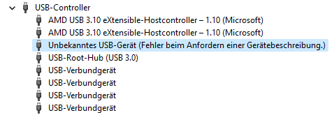

Im Geräte-Manager sieht das ganze so aus:
Auch wenn ich das Gerät deaktiviere oder deinstalliere kommt weiterhin die Fehlermeldung und es tauch nach dem Deinstallieren irgendwann wieder auf.

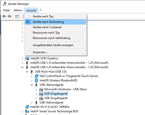

Lass dir im Geräte-Manager anzeigen, wo genau dieses ominöse USB-Gerät angeschlossen sein soll, das hilft vielleicht beim finden.
Gerät auswählen und Ansicht -> "Geräte nach Verbindung" auswählen, dann siehst du, an welchem Controller es hängt und welche anderen Geräte da mit dran hängen:
Am USB-Controller und den darin aufgeführten Hubs würde ich nichts deinstallieren.

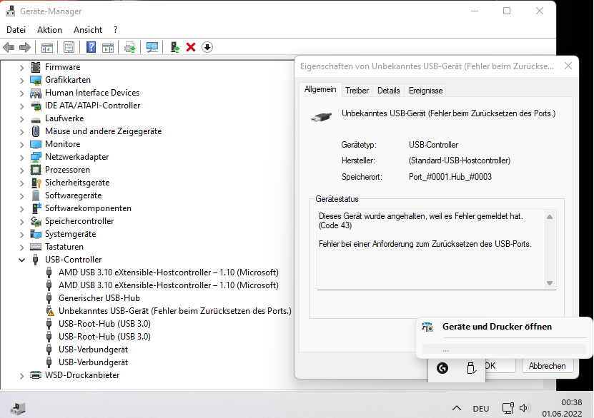

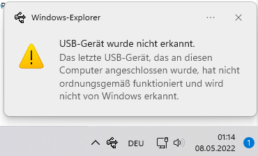

Ich habe eine Logitech G110 Tastatur, die manchmal nicht erkannt wird, und dann auch nicht funktioniert, bis sie mal abgezogen und neu eingesteckt wird. Manchmal ist auch nur die Tastenbeleuchtung aus, und sie funktioniert (vorerst) trotzdem noch. Dann kommt das bei mir auch vor, mit dieser Meldung, und dem Fehler im Gerätemanager.
USB-Gerät-wurde-nicht-erkannt_2022-05-08.pngUSB-Gerät_Problem_2022-06-01_Gerätemanager.png

Die Fehlermeldung bei dem Controller im Geräte-Manager ...
.... (Fehler beim Anfordern einer Gerätebeschreibung)
... sieht für mich eher nach einem Softwareproblem aus.
