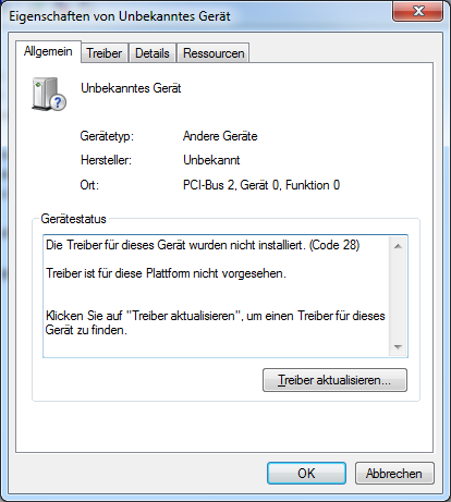

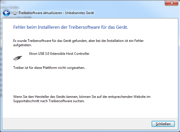

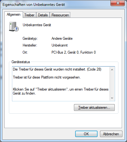

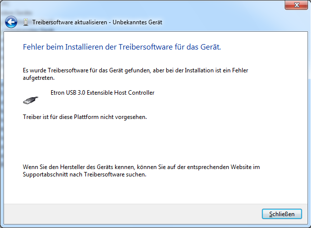

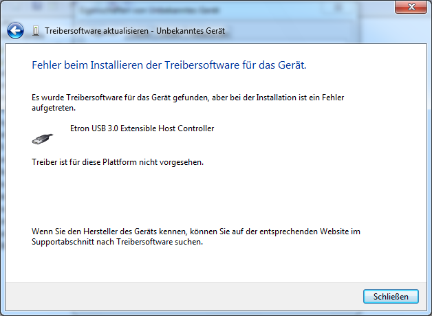

Ich hatte versucht die Passenden Treiber herunterzuladen und zu Installieren doch als ich sie Installieren wollte kam die Meldung : Treiber ist nicht für diese Plattform vorgesehen.
Der Treiber kommt direkt von der Hersteller seite von meim Mainboard , deshalb versteh ich das jetzt nicht so :/
Der neuheruntergeladene Treiber : Etron USB3.0 Host Controller .
Klingt nach der falschen Architektur. Also daß du versucht hast, 32-Bit-Treiber (x86) auf einem 64-Bit-System (x64) versucht hast zu installieren oder andersrum. Auf der Downloadseite für die Treiber noch mal mit der richtigen Version deines Betriebssystems probieren.

Ne es ist die Richtige version ( 64bit)
So chipsatz vom Link installiert und neugestarted.
USB Treiber von Adoks Link heruntergeladen und versucht zu installieren.
Fehler wie vorher

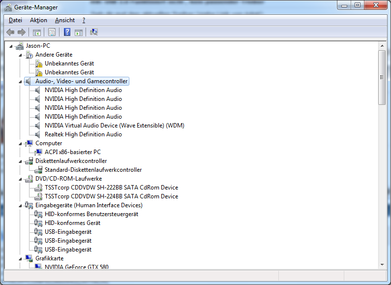

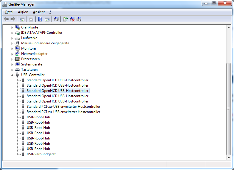

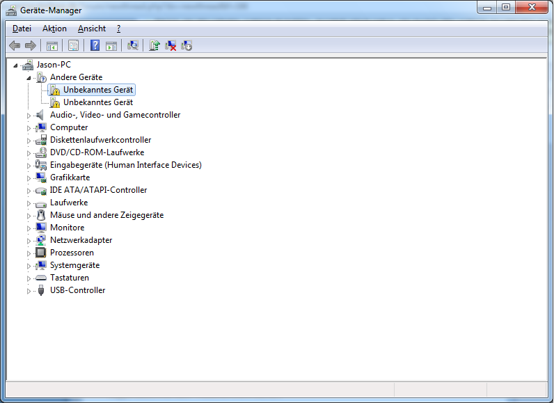

Mache im Gerätemanager das Fenster mit den USB Controllern auf, nicht die Eingabegeräte.
Bei den unbekannten Geräten mal die Device Infos auslesen.

Okay , welcher davon ist für USB 3.0 zuständig ?
Und was meinst du mit Device Infos auslesen?
Ich bin davon ausgegangen das die Unbekannten für meine USB 3.0 Slots stehen weil dass , das einzigste war was nicht funktionierte :X

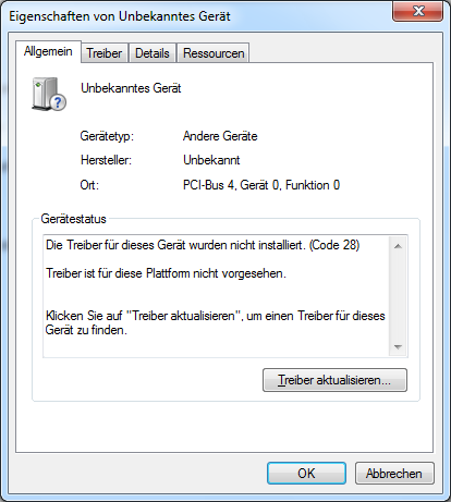

Im Geräte-Manager einen Rechtsklick auf das jeweilige 'Unbekannte Gerät', dann Eigenschaften, Registerreiter 'Details', dort dann bei 'Eigenschaften' klicken und dir die 'Hardware-IDs' anzeigen lassen.
Mit den dort angezeigten Daten im Bereich 'Wert' (1. Zeile sollte reichen) begibt man sich dann in die Weiten des www zwecks Suche. Damit sollten sich Treiber finden lassen.
Solltest du nicht fündig werden, Screenshot der Hardware-ID erstellen und im nächsten Beitrag mit anhängen und/ oder uns die Hardware-ID nennen.
Hab ich getan und was ein Wunder das erster was mir angezeigt wird ist Etron .
Ich versteh einfach nicht warum er den Etron treiber nicht Installieren möchte.....

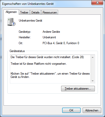

Das 2. Device hat genau die selben IDs
USB 3.0 hast Du im Bios aber nicht deaktiviert? Den Treiber von Gigabyte kannst Du entpacken lassen und danach die unbekannten Geräte deinstallieren, neu starten und nach dem Neustart, bei der Frage nach dem Treiber auf den entpackten Ordner verweisen.

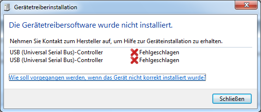

bei mir kam gar keine Frage beim neustart sondern nur :

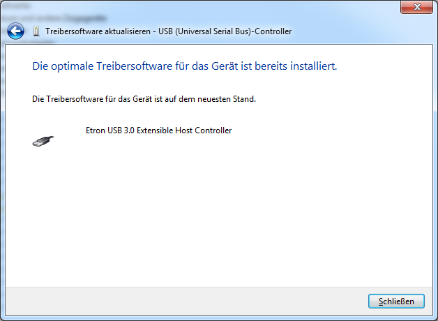

Versuche im Gerätemanager den Treiber manuell zu installieren und auf den Treiber im Ordner zu verweisen.

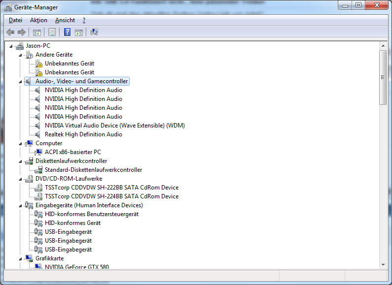

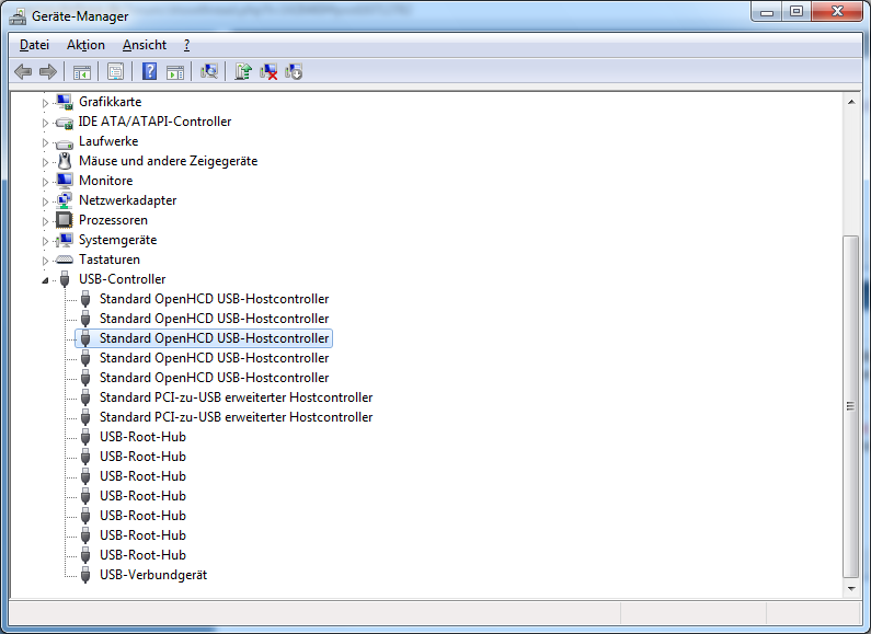

Ok sie werde jz wenigstens schonmal unter USB angezeigt und haben auch ein namen.

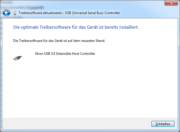

So nach mehrfachen neustarten , Deinstallieren und Installieren hat Windows es endlich auf die Reihe bekommen.Alles funktioniert jetzt und das verdanke ich nur euch also Ladys and Gentlemen vielen dank für eure Hilfe und ich wünsche euch allen noch ein Traumhaften Tag :)
