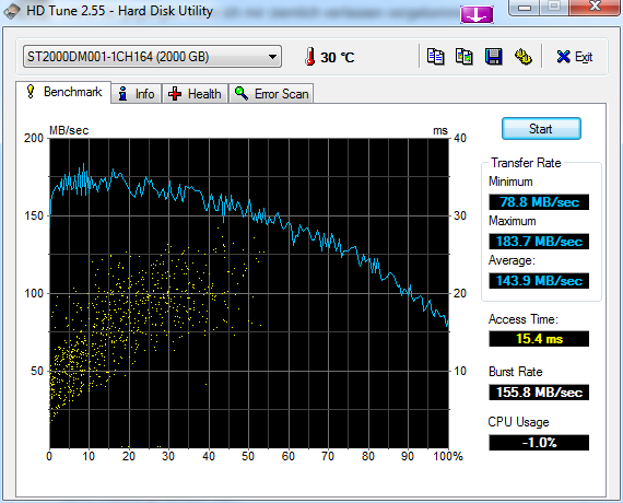

Habe die Seagate Barracude 2TB Sata 6GB/s... habe mal HD Tune laufen lassen und lade hier mal den Screenshot hoch, vielleicht wird einer von euch davon schlau.
Auffällig ist, dass die Transferrate stetig abnimmt... so ist es auch beim kopieren, zuerst mit über 100mb/s - danach wird es immer weniger bis es sich zwischen 25mb/s - 35mb/s einpendelt.

Der HD-Tune Screen sieht doch völlig normal aus. Was heißt denn große Dateien? Große Dateien sollten schon deutlich schneller kopiert werden als viele kleine.

Der HD Tune-Screen ist normal.
Jede Festplatte (mit LBA-Adressierung) ist in den Außenbereichen schneller als Innen.
Der Screen passt aber überhaupt nicht zum beschriebenen Problem, dass nur USB 2.0 Speed erreicht wird.
Das zu Beginn des Kopiervorgangs Werte von ca. 100 MB/s erreicht werden liegt am Caching (von NTFS).
Da hier das beschrieben Problem und der Screenshot nicht zusammen passen mal die Frage:
Ist der Screenshot von der USB 3.0-Platte und wenn ja, ist der Screenshot aktuell mit dem Problem der langsamen Transferraten oder ist der noch aus Zeiten, wo alles OK war?
Den Screen habe ich grad vorhin gemacht.
