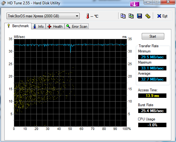

USB 3.0 kopiert nur mit 35mb/s
Kannst ja auch mal die SMART Werte der HDD auslesen.
Die Zugriffszeit kommt mir bischen hoch vor, dafür dass sowieso nur 1TB getestet werden mit der alten HD Tune Free version.
Ausserdem könntest du zb mal mit CrystalDiskMark testen. Das schreibt zumindest direkt. So kannst du auch immerhin die Quelle auschließen, und den Explorer etc.
Ich denke nichtmehr dass es an meiner Seagate liegt... wenn es an ihr liegen würde, wäre das Problem doch nicht auch wenn ich von meiner SSD auf die externe kopiere, oder?
Hab einfach nochmal ein Benchmark mit meiner externen Festplatte gemacht.
Da sieht man nochmal deutlich dass nur 32mb/s durchkommen...

Schön dass Du jetzt (indirekt) meine Frage beantwortest (und meine Vermutung) bestätigst, dass der Screenshot von HD Tune doch nicht von der USB 3.0-Platte ist, sondern von einer intern verbauten HDD.
Dein Problem ist, dass die externe nur mit USB 2.0 läuft.

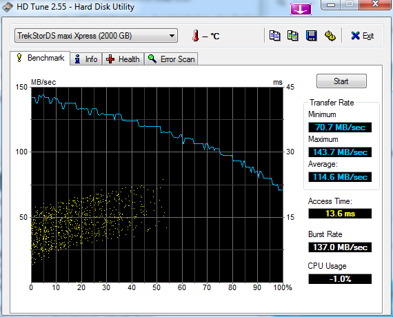

Jetzt im Bios geschaut - also Neustart durchgeführt, erneut Transferrate getestet: Durchgehend 130mb... ich mache nochmal einen Benchmark mit HD Tune...
An Waldheinz: Schau mal ob die Intel Smart Connect hast, denn ich glaube daran lags. Das hatte ich nämlich nicht
Edit: Hier der Benchmark. Alles passt :) Ich hoffe so wird auc hdein Problem gelöst Waldheinz
