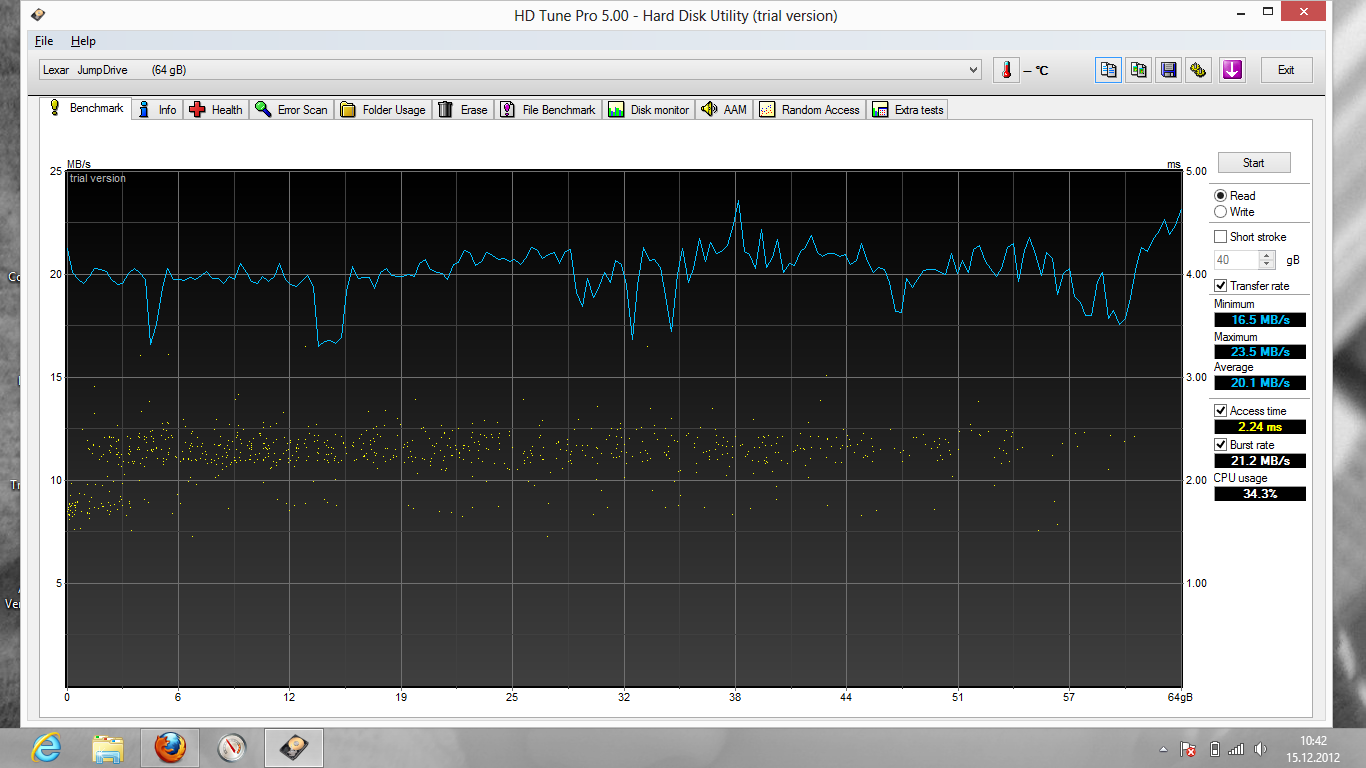

hier ist das pic .

Beim Lesen sollte er natürlich trotzdem schneller sein. Sieht von der Transferrate her aber auch so aus als ob da der USB Bus irgendwie begrenzt. Mit AIDA64 könntest du gucken ob der überhaupt grad auf 3.0 läuft.
Ausserdem muss man für USB 3.0 natürlich Treiber installieren. Hoffe mal die hast du schon drauf?
Von der Auflösung gehe ich mal davon aus dass du ein Subnotebook oder ähnlich hast? Hat der wirklich USB 3.0? (blaue USB Ports)
Bei HD Tune Pro kannst du übrigens auch so einen screenshot erstellen, wenn du auf das Diskettensymbol oben rechts klickst.

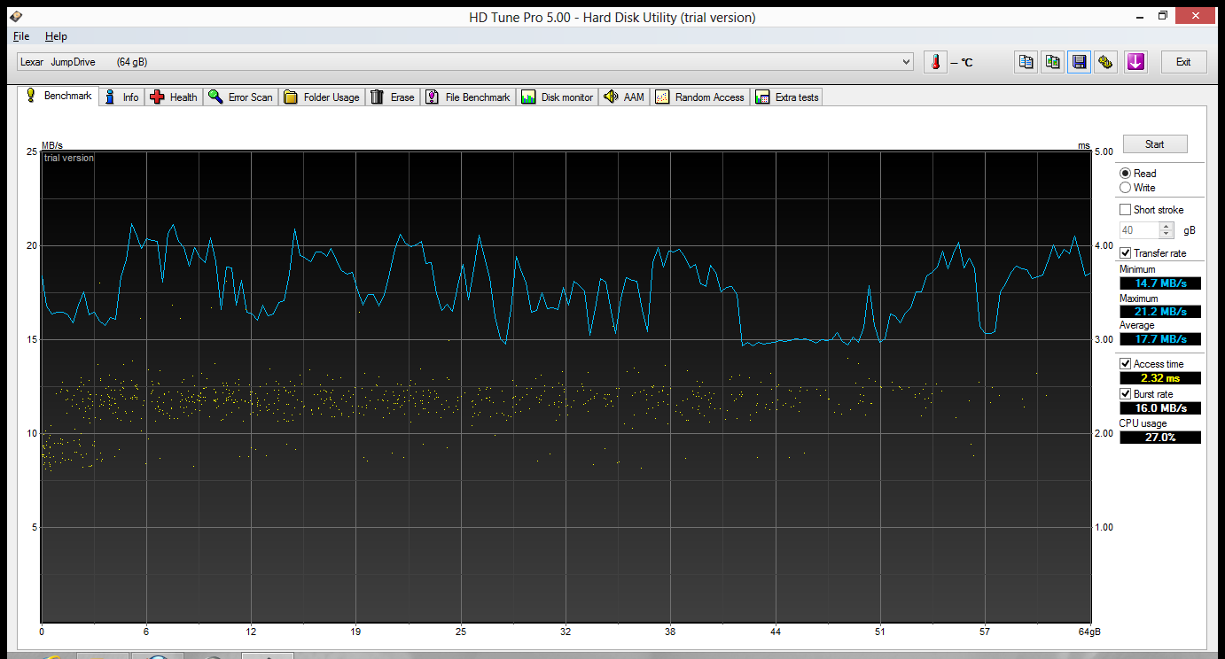

ich habe gerade bei levono ales was bei usb stand gedownloadet und teste nochmal ..
wie gesagt ich kenn mich nicht sooo doll aus , aber nach dem installierten würde ich sagen ist es schlechter geworden oder ?
ps.: JumpDrive S73 Ja das ist er , der mit 64gb .
und als netbook habe ich ein levono x121e .. und meine eine usb buchse ist nicht blaus sondern gelb ..
Mach dir mal keinen Kopp. Bin als Pro auch erst sehr spät auf die Idee gekommen eine SSD in ein externes Gehäuse zu packen, nachdem mein langsamer neuer USB 3(100MB/s schreibend) gestorben war und ich mein Geld wieder bekommen habe. Vielleicht geht ja deiner auch zufällig kaputt und du kannst nochmal von vorne anfangen mit dem Vorhaben.
Lade mal AIDA64 und guck da mal genauer nach. Der Gelbe Port sagt glaube ich nur aus, dass du daran USB Geräte laden kannst wenn das Notebook aus ist. Aber 3.0 ist der wohl nicht.
Also glaub dein Notebook hat kein USB 3.0.
