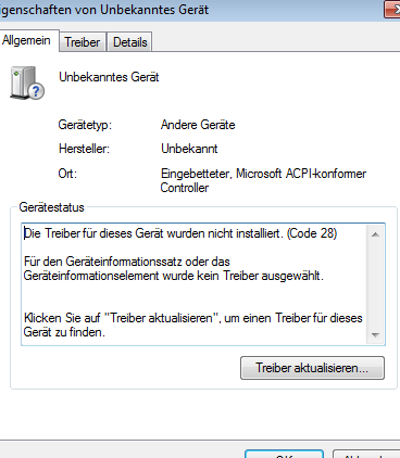

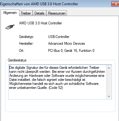

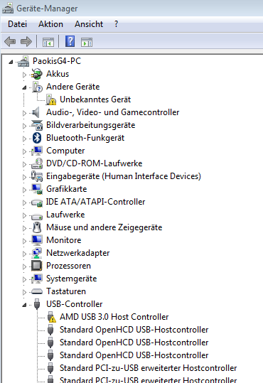

Hier ein Screenshot von dem Gerätemanager und was da alles steht:

Wie wäre es mit den scheiß runter zu werfen und die erforderlichen Treiber manuell zu installieren? Ich meine man sieht ja in deinem Screenshot das das tolle Programm versucht hat einen Treiber zu nutzen der nicht von Microsoft signiert ist und deshalb nicht funktioniert.
Seh ich auch so.
Hier die aktuellen USB-3.0 Treiber für dein Gerät runterladen, den alten deinstallieren, neu starten, den neuen installieren.
