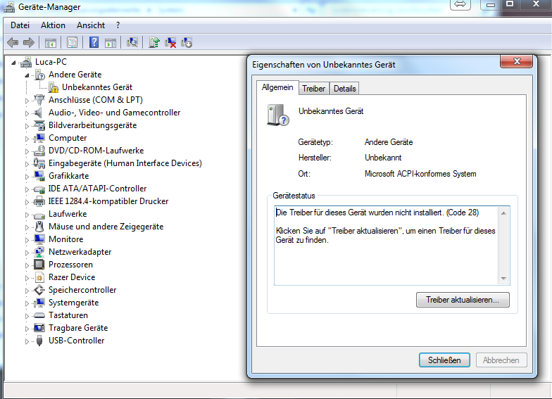

Ich hab das Problem, das mein USB Stick nicht mehr erkannt wird. Ich hab ihn mal abgezogen ganz normal und seitdem erkennt kein Gerät mehr den Stick und er leuchtet nicht mehr.
Scheinbar ist er elektronisch/Hardware Bedingt defekt oder wüsstet ihr was?
So sieht der Geräte Manager aus. Vielleicht noch etwas zu machen?
Es sind keine wichtige Daten drauf, aber der stick hat immerhin 60 Euro gekostet und wäre schade drum, wenn er einfach so nach ein paar Wochen nicht mehr funktionieren würde...

Hast immernoch nicht geschrieben ob sich überhaupt was tut beim einstecken. Das beim Gerätemanager hat ja nix mit dem Stick zu tun, also guck halt mal bei "Festplatten" ob der da überhaupt auftaucht.
Bzw kommt beim einstecken ne meldung oder ein ton?

Also dort war ne LED dran, diese aktiviert sich nicht mehr. Gleichzeitig spuckt der Computer garnichts aus, egal welchen ich hier versuche. Also scheinbar hatte der Stick nen Kurzschluss oder ähnliches...
Hast Du diese XFastUSB von ASRock installiert? Schau mal mit HWInfo oder USBView, ob der Stick überhaupt vom Controller erkannt wird. Das die LED kurz blinkt, ist ja ein gutes Zeichen und spricht gegen einen Kurzschluss.
