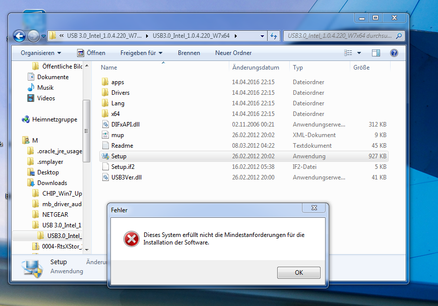

Das ist der Intel USB3.0-Treiber (4.0.4.51) für das Motherboard. Es gibt sicherlich keinen speziellen USB3.0-Treiber für das Frontpanel.

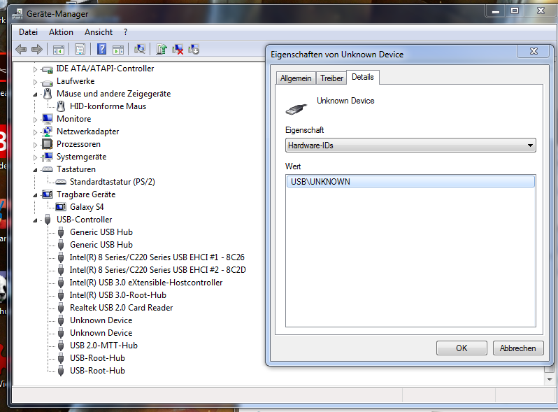

Du brauchst nur einen Treiber wenn du ein unbekanntes Gerät hast. Dann nennst du uns die Hardware ID, USB oder PCI, und wir sagen dir welchen Treiber du brauchst.
Rechte Maustaste auf das ungekannte Gerät, dann Eigenschaften, Details, unter Eigenschaft Hardware-IDs auswählen und nach dem dort angezeigten Wert googeln ...
USB3.0 ist doch installiert lt. deinem Gerätemanager und der USB2.0-Cardreader wird auch angezeigt.

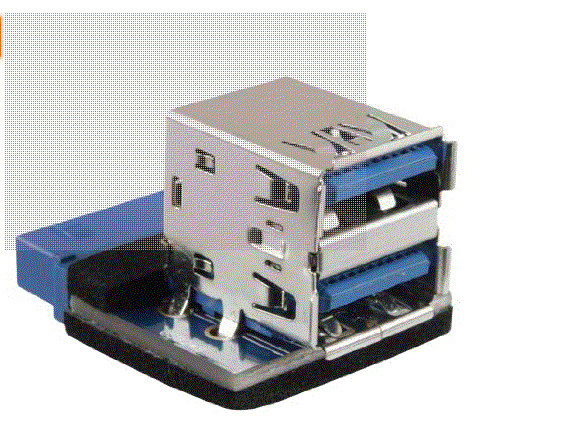

Ich habe einen 2 er USB Stecker mit den Board verbunden und daran steckt der Stecker 3.0 des Frontpanel!

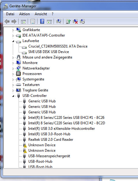

Habe gerade einen älteren Stick am 3.0 getestet.Die LED des Sticks leuchtet.Er wird aber nicht angezeigt wder am Arbeitsplatz noch im GM
